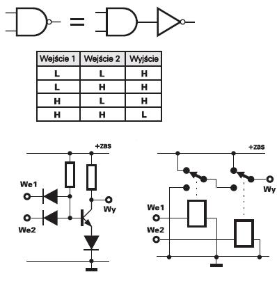

    To może potraktuj bramkę jako czarną skrzynkę. Która w zależności od tego jakie napięcia panują na jej wejściach. Podłącza wyjście albo do plusa (stan wysoki) albo do minusa (masy stan niski i w obwodzie wejściowym żaden prąd nie płynie. Tak zazwyczaj to sie robi i nikt nie ogląda schematów jak bramka jest fizycznie zbudowana.
    I bramka NAND daje stan niski (L; 0) na wyjście tyko wtedy gdy na obydwu jej wejściach panuje stan wysoki (H; 1)
    Jak działa bramka NAND z tranzystorami wieloemiterowymi? Wyjaśnienie krok po kroku
    I jak czujesz sie na siłach przeanalizuj te schematy
    I powiedz jak płynie prąd i kiedy dioda świeci a kiedy nie.

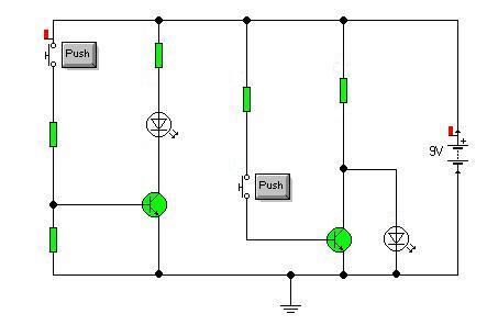

    sprawdzam czy rozumiesz jak działa tranzystor. Bo jak chcesz zrozumieć schemat bramki NAND gdy nie rozumiesz jak działa tranzystor?
    Teraz pierwszy układ;
    Wciśniecie przycisku powoduje przepływ prądy bazy a tym samy i przepływ prądu kolektora od plusa przez diodę złącze kolektor-emiter do masy. Czyli dioda świeci
    Puszczenie przycisku powoduje ze prąd bazy nie płynie. A tym samym nie płynie prąd kolektora i dioda nie świecie
    W drugim schemacie w spoczynku czyli przycisk nie jest wcisniety.
    Prąd bazy nie płynie. A to oznacza ze tranzystor jest zatkany. Czyli tak ja by go w ogóle na schemacie nie było tranzystora i dioda LED świeci.
    Wciśniecie przycisku powoduje przepływ prądu bazy w obwodzie + baterii rezystor złącze baza-emiter i do minusa baterii. Przepływ prądu bazy powoduje przepływ prądu kolektora, a ze prąd jest leniwy to cały prąd płynący przez rezystor w kolektorze popłynie do tranzystora omijając diodę i dioda zgaśnie.
    Podsumowując wciśniecie przycisku gasi diodę.
    A tu kolejny układ
    jak zrozumiesz jak on dział to już będziesz bliski od zrozumienia jak działa bramka NAND
    http://www.opcode.eu.org/elektronika/ideowy_NAND.png
    No ot powiedz mi co sie będzie dział w tym układzie. Która dioda (D1, D2) kiedy będzie świecić?

    Teraz jak mi napisałeś że taki tranzystor w stanie nasycenia stanowi zwarcie to czaje czemu nie swieci praktycznie cały prad płynie przez kolektor...
    a jeśli chodzi o ten drugi schemat to nie jestem pewien ale bendzie chyba tak że jesli bendzie rozwarty włącznik to benda swiecily 2 diody ponieważ przez ten tranzystor dolny nie bendzie przewodził...ale jeśli włączymy ten włącznik to na pewno bendzie przewodzic dolny czyli T1 ponieważ doprowadzony zostanire prąd na baze i przez to zacznie przewodzic dioda D1 lecz dioda D2 nie bendzie przewodzic ponieważ w gałęzi od diody D1 kolektor spowoduje praktycznie zwarcie i nie pozwoli wpłynac prądowi do bazy T2 co nie spowoduje świecenia diody D2...dobrze rozumiem??
  • #14 4738253
    jony
    Specjalista elektronik
    Posty: 7549
    Pomógł: 1823
    Ocena: 885
    Tak to mniej więcej będzie wyglądało.

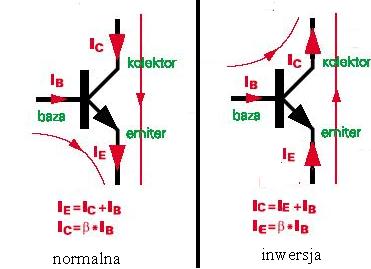

    W uproszczeniu tranzystor NPN może być w jednym z trzech stanów:
    (rozpatrujemy układ wspólnego emitera - emiter jest punktem wspólnym dla wejścia i wyjścia)
    - odcięcia ->
    Ube=0,
    Uce=Ucc,
    Ubc=-Ucc,
    Ib=0,
    Ic=0
    (niezerowe wartości prądów wynikają z prądów woltomierzy)
    - aktywnym -> przewodzi złącze baze-emiter, złącze baza-kolektor nieprzewodzi
    Ube≈0.7V,
    Uce=Ucc-Ic*Rc
    Ubc=Ube-(Ucc-Ic*Rc)
    Ib=(Uwe-Ube)/Rb
    Ic=β*Ib
    Ie=Ib+Ic
    Gdy napięcie Uce spada poniżej Ube zaczyna przewodzić złące B-C
    i tranzystor się nasyca.
    - nasycenia -> przewodzą oba złącza tranzystora
    Ube=0.7V
    Uce=Ube+Ubc=0.7+(-0.5V)=0.2V <- napięcie nasycenia Ucesat
    Ubc=-0.5V
    Ib=(Uwe-Ube)/Rb
    Ic - nie zależy od Ib
    Ic=(Ucc-Ucesat)/Rc
    Ie=Ib+Ic
    Jest jeszcze czwarta możliwość gdy kolektor jest zamieniony z emiterem, nazywa to się pracą inwersyjną. Układ taki jest bardzo rzadko stosowany ale może wystąpić w pewnych sytuacjach układu napięć na elektrodach.
    Wtedy następuje zamiana funkcji emitera i kolektora:
    Ubc jest w miejscie Ube
    Ube jest w miejsce Ubc
    Ie jest w miejscu Ic - i mamy tzw wzm. inwersyjne Ie=Ib*βinv
    βinv<<βaktyw
    Ic jest w miejscu Ie i równa się Ic=Ib+Ie
    Oczywiście powyższe przebiegi są wyidealizowane, ponieważ Ube nie jest stałe (zmienia się z Ie), a prąd Ic zależy także od Uce, dodatkowo wszystkie przebiegi są nieliniowe a współczynnik wzmocnienia prądowego nie jest stały (najpierw rośnie a potem maleje).

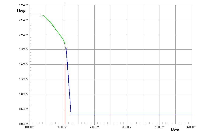

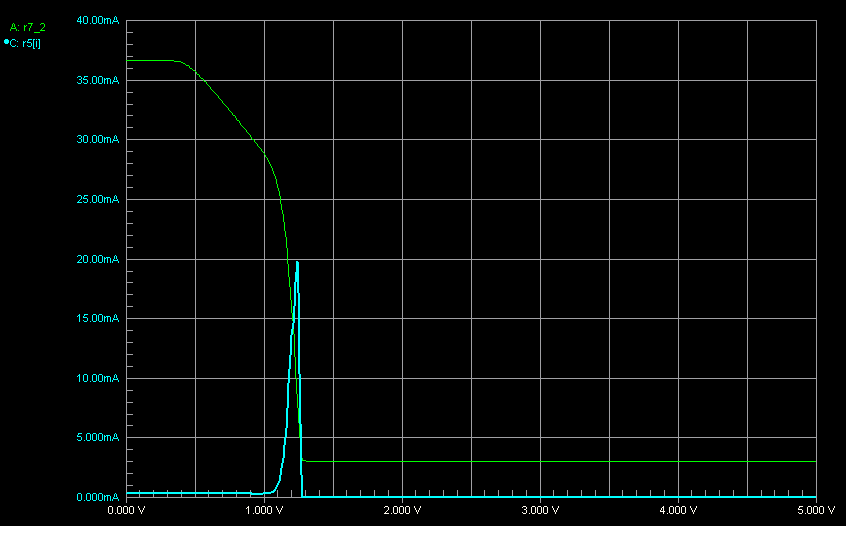

    Rezystor R5 (130Ω) ogranicza prąd tranzystorów wyjściowych w stanie przejściowym gdy oba przewodzą (objawia to się szpilą ok 20mA na linii zasilania, która może zakłócać pracę innych układów, dlatego też stosuje się blisko układów kondensatory blokujące zasilanie, służące za lokalny rezerwuar prądu. Dzięki nim szpila prądowa nie odkłada się na rezystancji ścieżek a także nie powoduje przepięć na ich indukcyjności).
    Charakterystyka przejściowa bramki Uwy=f(Uwe1), Uwe2=3.6V
    Na zielonym odcinku przewodzi Q3, a Q4 powtarza spadające napięcie na jego rezystorze kolektorowym (R3) (nachylenie wynosi -1.4...-1.6)
    Powyżej napięcia oznaczonego czerwoną linią (niebieski fragment charakterystyki) zaczyna przewodzić Q5 i następuje gwałtowny spadek napięcia wyjściowego. Na tym odcinku pojawia się też jest zwiększony pobór prądu zasilania ograniczony przez R5. Powyżej 1.3-1.4V Q4 już nie przwodzi i prąd zasilania spada

    No to zobacz na ten schemat
    A potem ten
    Gdzie w roli tranzystora wieloemiterowego pracują diody. Tranzystor to w sumie dwa złączą PN baza-emiter i baza-kolektor

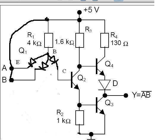

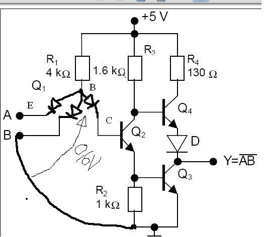

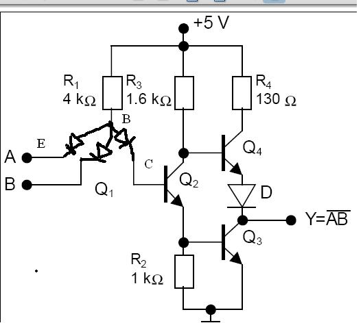

    Zakładamy ze do wejścia B podłączamy do masy, co jest równoznaczne z podaniem stanu niskiego na to wejście.
    Podłączenie emitera do masy, przy bazie polaryzowanej przez R1. Oznacz ze zacznie płynąc prąd przez złącze baza-emiter równy ok. I=(5V-0.6V)/R1=1.1mA
    Co oznaczę ni mnie ni wiece ze prąd wypływa z bramki. Co w sumie nie powinno być niczym dziwnym bo to przecież emiter.
    A co z prądem kolektora?
    Jak widać prąd kolektora nie ma jak popłynąć. Bo do bazy Q2 może tylko prąd wpływać. (pamiętaj ze prąd do kolektora może tylko wpływać w czasie normalnej pracy tranzystora)
    Wiec tak prąd kolektora jest równy 0A tym samym prąd bazy Q2 i Q3 też jest równy 0A.
    A to z kolei oznaczę ze cały prąd płynący przez R3 wpływa do bazy Q4 i otwiera ten tranzystor. I na wyjcu pojawia nam się stan wysoki.
    Tranzystor Q4 zachowuje sie jak wtórnik napięć WK(OC)
    Teraz połączmy obydwa wejścia A i B do plus zasilania. Czyli nasze emitery podłączamy pod 5V.
    I teraz mamy ciekawą sytuacje, emiter ma wyższy potencja niż kolektor i to kolektor zachowuje się teraz jak emiter. (czy jak kto woli przejmuje obowiązki emitera)
    To tzw. praca inwersyjna, na emiterze mamy 5V a na kolektorze 2*Ube=1.4V.
    Czyli cały prąd płynący przez R1 płynie teraz przez złącze baza-kolektor do bazy Q2 i potem rozdziela się na prąd R2 i prąd bazy Q3 i do masy. (I=(5V-3*Ube)/R1=0.725mA)
    A ze wzmocnienie prądowe w stanie inwersji jest znikome (β mniejsza od 0.1), to ze źródła zasilania przez złącze emiter-kolektor płynie bardzo mały prąd. Normalnie byśmy nazwali ten prąd "prąd kolektora" ale teraz mamy prące inwersyjną i to emiter "robi" za kolektor a kolektor za emiter czyli wszystko jest na odwrót. Czyli do wejścia naszej bramki wpływa bardzo mały prąd "kolektora" (40uAmax).
    Czyli podsumowując mamy Q1 pracujący inwersyjnej (teraz kolektor jest emiterem a emiter kolektorem). Co otwiera Q2 i Q3. No i oczywiści otwarcie Q2 zatyka Q4. A otwarcie Q3 (nasycony) powoduje pojawienie się stanu niskiego na wyjściu bramki.
    Prościej już nie potrafię tego napisać.

    1. jak to się dzieje że te prądy wypływają do wejscia bramki ?? gdzie one wtedy płyną??
    2. czy w stanie nasycenia wiem poprostu że oba łącza pracują znaczy przewodzą czy to się wiąże z tym żę np prad wpływa do bazy i wypływa w emiterze i kolektorze znaczy poprostu sie rozpływa z bazy??
    3.Nie rozumiem jeszcze tego zdania twojego ,, (pamiętaj ze prąd do kolektora może tylko wpływać w czasie normalnej pracy tranzystora) '' ..... czyli co mam rozumiec ze w stanie aktywnym tranzystor przewodzi prad czyli prad płynie z emitera do kolektora no bo przecież jest odwrotnie ....

    SekcjaA2TT napisał:
    1. jak to się dzieje że te prądy wypływają do wejścia bramki ?? gdzie one wtedy płyną??
    Zobacz jak płynie prąd w czasie inwersji.
    Która mam miejsce wtedy gdy na wejściu bramki jest stan wysoki.
    Jak widzi to teraz kolektor jest emiterem Ic=Ib+Ie a emiter kolektorem
    Ie=βi*Ib
    I dlatego prąd wpływa do wejścia bramki.
    No to zobacz na obrazek który dołączyłem i jest tam rozpływ prądów dla prący normalnej.
    I wyraźnie widać ze Ic może tylko wpływać do tranzystora
