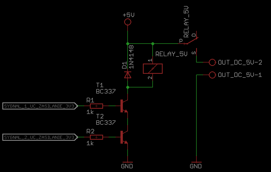

    Mam krótkie szybkie pytanie...
    Czy ten układ ma prawo działać?
    Czy układ z dwoma tranzystorami zadziała jak bramka AND do sterowania przekaźnikiem?
    Układ ma za zadanie załączyć przekaźnik tylko wtedy gdy na tranzystorze 1 i 2 będzie stan wysoki, a w każdym innym przypadku przekaźnik nie będzie załączony.
    To chyba jest bramka AND, ale nie bardzo się na tym znam...

    To jest bramka NAND.

    Panowie, śliczne dzięki za pomoc. Układ działa tak jak chciałem ;)
