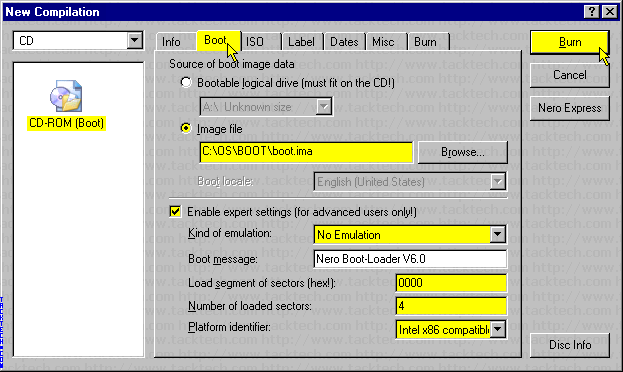

    Pokombinowałbym w kierunku bootowania płyty w trybie bez emulacji (a jak już to Hard drive Emulation) - jak w przypadku Win2k/XP (pewnie niepotrzebne byłyby: sterownik CDROM, mscdex.exe, ramdrive.sys)
    http://www.tacktech.com/display.cfm?ttid=297
