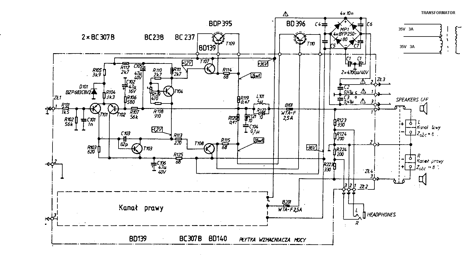

    Witam, w załączniku dodałem schemat wzmacniacza. Próbuję obliczyć jego stałoprądowy punkt pracy, ale coś mi nie wychodzi no i nie wiem już jak się za to zabrać. Po pierwsze nie wiem jak wpływa dioda zenera 8,2 V na źródło prądowe w parze różnicowej. Po drugie jakie mamy napięcie na wejściu wzmacniacza ( w punkcie 1) skoro nie jest odseparowane od źrodła sygnału kondensatorem ? Po trzecie jak wpływa na układ tranzystor T103.
    Gdyby ktoś mógł napisać po kolei jak liczyć punkt pracy w poszczeólnych miejscach ( np dlaczego są te napięcia +1,2V i -1,2 V zaznaczone na rysunku).
    Z góry dziękuję za odpowiedź.

    Tam nie ma źródła prądowego w emiterach tej pary różnicowej. Po prostu przyjmij, że R104 jest zasilany z 8.2V a nie z 36V.
    T104 robi za takie regulowane źródełko napięciowe, przesuwa ono napięcia sterujące T107/T109 i T108/T110 i pozwala na regulację prądu spoczynkowego końcówki (minimalizacja zniekształceń przy przejściu napięcia przez 0)
    C105 pracuje w układzie "bootstrap" dynamicznie podwyższając napięcie zasilania stopnia pośredniego dla dodatnich półfal napięcia wyjściowego.

    Wiec teraz mam tak : prad plynacy przez rezystor R103 obliczam z zaleznosci (8,2V-Ube)/3k3 i z tego biore polowe, bo taki prad rozdziela sie na dwa tranzystory T101 i T102. A jak mam obliczyc prąd płynący przez tranzystor T103 ?

    Masz podane napięcie na bazie T107 (ustawia go się R109) a dzieki działaniu sprzężęnia zwrotnego to napięcie jest symetryczne względem poziomu napięcia na wyjściu. Masz też rezystancje R111 i R112 oraz napięcie zasilania.

    Hmm to w ogóle czy dobrze rozumiem, że to podane na schemacie napięcie +1,2 i -1,2 V to są napięcia, które po zbudowaniu takiego układu mam uzyskać kręcac tym źródłem napięciowym na tranzystorze T104 ?

    Po prostu przy obliczaniu tego układu patrzymy na cały układ obcięty pętlą sprzezenia zwrotnego i zakładamy Uwy=0V (Gdy pętla dział poprawnie to takie napięcia tam będzie)
    Te 1.2V wynikają z tego ze stopień końcowy pracuje w układzie darlingtonia. A tranzystorem T104 masz ustawić prąd spoczynkowy stopnia wyjściowego na poziomie 26mA.
    Prąd płynący przez T103 obliczamy tak I=(Uzas-2Ube)/(R11+R112)=6.4mA. W praktyce często pomijamy te 2Ub. (skutek działania pętli )
    No i Ku wzmacniacza po zamknięciu pętli będzie równe ok Ku=1+(R107/106)≈R107/R106≈96V/V; Rwe≈R102.
    Bo to w sumie jest wzmacniacz nieodwracający, tylko opamp dyskretny i na większe moce.

    poprzez 2Ube rozumiesz napiecia baza-emiter tranzystorów darlingtona ?
    A pozatym niech ktoś sprostuje to co napiszę, jeśli się mylę. Wpierw buduję taki układ, a później potencjometrem R109 tak kręcę, aby w tych punktach opisanych 1,2V otrzymać takie napięcia tak ? Na tranzystorze T104 odklada sę wówczas prawie 70V napięcia tak ?

    Na T104 odłoży się 2.4V (symetrycznie względem 0 - czyli stanu spoczynkowego na wyjściu)

    Czy T103 spełnia rolę drugiego stopnia wzmacniającego ?
    I po co dodano rezystor R113 ?

    Tranzystor T103 pracuje w układzie wspólnego emitera WE, z obciążeniem w postaci R112, R111. A więc wzmocnienie wyniesie ok. ku=Rc/re=40*Ic*(R112+R111)=1.3KV/V i więcej po przecież R111 dzięki C105 (bootstrap) jest „zwiększany” Rz=R111/(1-A) gdzie A to wzmocnienie stopnia końcowego czyli wtórnika emiterowego.
    Co typowo zwiększy R111 około pięć razy co da ku=4KV/V oczywiście bez obciążenia naszego wzmacniacza. Co razem ze wzmocnieniem wzmacniacza różnicowego Kur=Rc/(2re)=250/50=5V/V będzie ok. 20KV/V wzmocnienie w otwartej pętli.
    re=26mV/Ic
    Rc=R103||[hfe*(re)]

    Miałes na myśli oczywiście R112+R111 zamiast R113 tak ? Bo tak wynika mi zarówno ze schematu jak i z obliczenia 40*Ic*R=1,3kV/V

    Tak dokładnie R112+R111
