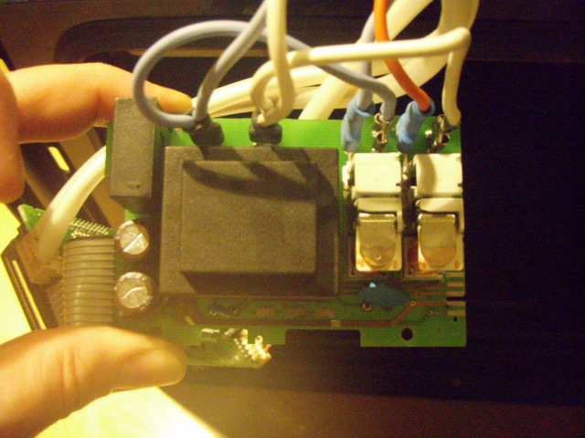

    Witam serdecznie ,mam problem z wyświetlaczem,prąd dochodzi a nic nie działa,piekarnik był wyłączany na dłuższy czas z prądu,postanowiłem rozebrac wyświetlacz i przeczyścic ale nie wiem jak się do tego zabrac ,ręce opadają.
    Ok wyświetlacz wymontowałem ale z racji miernej znajomości z tej dziedziny:) mam pytanie jak sprawdzic czy padł mi programator DIEHL 13656-008 domowym sposobem.

    Napięcie jest gdzie szukac na płytce z wyświetlaczem?
    Piekarnik AMICA EB2.8Tk Nic nie działa,ciemny wyświetlacz
    Jak zdjąłem obudowe rezystora i zwarłem górną blaszkę to pojawiło się światło, czy jest możliwośc wymiany chyba rezystora?
    ... tego białego drugiego z lewej :)
    Zdjęcia o które prosiłeś...
    Piekarnik AMICA EB2.8Tk Nic nie działa,ciemny wyświetlaczPiekarnik AMICA EB2.8Tk Nic nie działa,ciemny wyświetlaczPiekarnik AMICA EB2.8Tk Nic nie działa,ciemny wyświetlacz
    Jak przycisne górę tego drugiego z prawej to prąd idzie do kuchni funkcje wybierane z pokrętła działają ale zegar nie świeci.

    sprawdz napiecia w tych punktach

    ok zlokalizowałem jak mógłbyś pokazac które miejsca pomierzyc,sorki za kłopot
  • #16 4760533
    lidmar
    Specjalista AGD
    Posty: 947
    Pomógł: 30
    Ocena: 98
    pomierz napiecia pomiedzy punktami i napisz

    228 na górze
    1-7,6
    2-0
    3-00,2
    4-00,1
    5-0
  • #18 4760601
    lidmar
    Specjalista AGD
    Posty: 947
    Pomógł: 30
    Ocena: 98
    napiecia sie mierzy pomiedzy dwoma punktami.
    zmierz napiecie pomiedzy 1-2 i 3-4
  • #19 4760619
    afusdom
    Posty: 20
    Ocena: 3
    1-2 08,5
    3-4 27,0
  • #20 4760641
    lidmar
    Specjalista AGD
    Posty: 947
    Pomógł: 30
    Ocena: 98
    no to wyglada na to ze trafo dobre,napisz co pisze na tych elementach.
