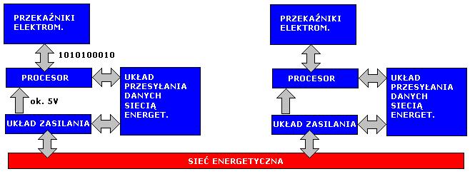

    OK Dzieki... Powiem o co mi dokladnie chodzi (bo to zadna tajemnica), a moze ktos bedzie mial jakis pomysl...
    Wiec problem wyglada nastepujaco:
    Chce stworzyc mini-siec (wlacznie wylaczanie swiatla i takie tam...) w domu, ktora byla by sterowana np. komputerem. Z protokolem nie ma problemu bo juz takie cos mam (w glowie :) ). Kazde urzadzenie zaoparzone bylo by w procesor (np. atmel) ktory tlumaczylby protokol i wyciagalby z niego informacje przeznaczone dla konkretnego urzadzenia (np po jakims tam adresie). Wszystko jest OK po za paroma rzeczami:
    1) Takie urzadzenie musiloby sie miescic w puszcze elektrycznej...
    2) Trzeba bylo by zrobic jakis ukaldzik ktory wyciagalby 5V z 220 (jak najmniejsze gabarytowo bo szkoda miejsca w puszce)
    3) Kazde uzadzenie (to w puszce) musialoby komunikowac sie z innym i z "matka". Najlepsze rozwiazanie to siec energetyczna i TDA5XXX (czy cos takiego) ale zeby to bylo jak najmniejsze...
    4) Musi byc "matka" ktora bylaby podlaczona do komputera i miala polaczenie z wszystkimi urzadzeniami w sieci. (nie musi miescic sie w puszce :) )
    No i to chyba wszystko....
    Dla mnie problem lezy tylko w tym jak zrobic mala przetfornice 220V->5V i uklad, ktory przez siec energetyczna przesylal co najmniej dwie linie(TxD i RxD) tez jak najmniejszy bo razem z zasilaniem musi zmiescic sie w puszce.
    Jesli ktos ma jakie kolwiek pomysly, sugestie, opinie (pozytywne lub negatywne) to zapraszam do dyskusji

  • #14 472520
    MiLupo
    Posty: 102
    Ocena: 18
    Z tymi kondensatorami to swietny polmysl. Uklad musi zasilac peocesor ATMELA (np. AT89C2051) i np. 4 przekazniki elektromagnetyczne, ktore beda zalaczaly inne urzadzenia. Niestety nie spotkalem sie jeszcze w mojej praktyce z taka forma zasilania. Jesli dasz rade to przeslij schemat takiego urzadzenia ne forum lub na mojego emilka [email]milupo@poczta.fm[/email]. Bede wdzieczny.
    Natomiast jesli chodzi o przesylanie danych to faktycznie jedna linia moglaby wystarczyc i z programowa obsluga takiego protokolu tez nie bylo by problemu. Ale jak to zrobis od strony technicznej. Jak przeslac ta jedna sciezke danych siecia energetyczna??
    Jesli ktos ma jakies pomysly to prosze pisac
