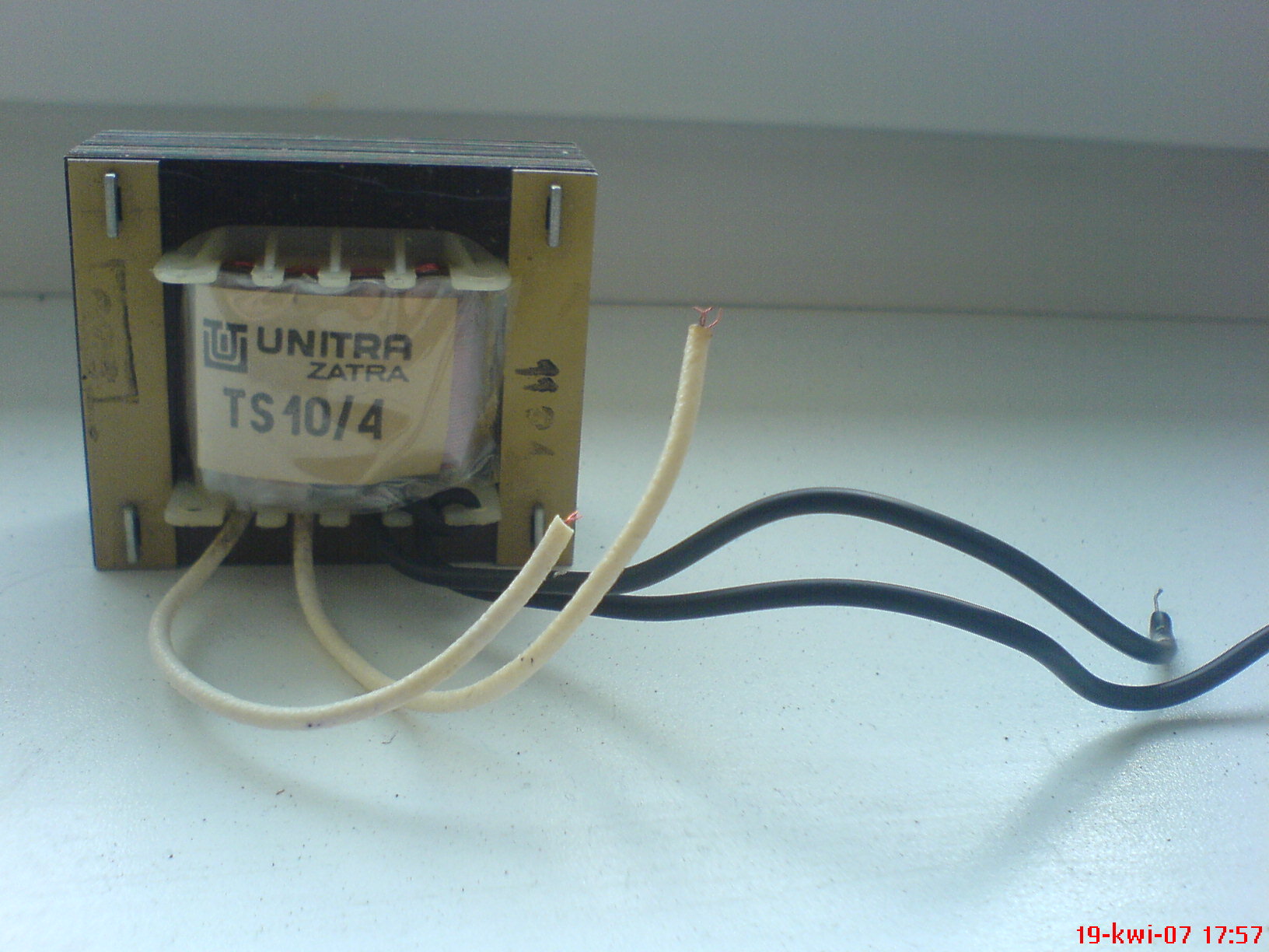

    Posiadam trafo UNITRA ZATRA TS10/4 (real foto). Niestety nie wiem gdzie jest uzwojenie pierwotne a gdzie wtórne :cry: Chciałbym tez wiedzieć na przyszłość jak sie sprawdza uzwojenia? Trafo posiada tylko 4 wyprowadzenia - tak jak na foto. I czy ten transformator mogę wykorzystać do ZASILACZA REGULOWANEGO 1.25 - 37V/1.5A? Proszę o pomoc.

    TS 10/4 - pierw 230v, wtórne 13,5v 0,65A
    Uzwojenie pierw. to które ma większą oporność.
    Jak rozpoznać uzwojenia w transformatorze UNITRA ZATRA TS10/4?
    Odpowiadam na pytanie(czy mogię wykorzystać do zasilacza regulowanego 1,25V-37V/1,5A
    Odpowiedz: Nie możesz uzyskać ani taich max napięć i takich max natężeń prądu wyjściowego iż transformator TS10/4.
    ma wdajność pradową max-650mA.
    ----wydajność napięciową 13,5V
    Czyli nie zrobisz z tego transformatora zasilacza o zadanych sobie jak wyżej parametrach

    W tym transformatorze oporność uzwojenia pierwotnego na pewno jest większa i to wielokrotnie. Na jakim trafie wykonywałeś pomiary, że wyszło Ci odwrotnie. Musiało by to być trafo np. od starego odbiornika radiowego (lampowego) gdzie występowało uzwojenie anodowe o większym napięciu niż sieciowe (czasem podwójne) nawinięte cieńszym drutem lub trafo separujące (oporności byłyby porównywalne).
    Co do twojego pytania o dobór trafa do zasilacza to na schemacie zasilacza powinny być podane parametry napięcia wejściowego zasilacza i na tej podstawie można dokładnie obliczyć napięcie wtórne transformatora. Ale powinno być to trafo o mocy minimum 50W i napięciu wtórnym ok. 35V/1,5A

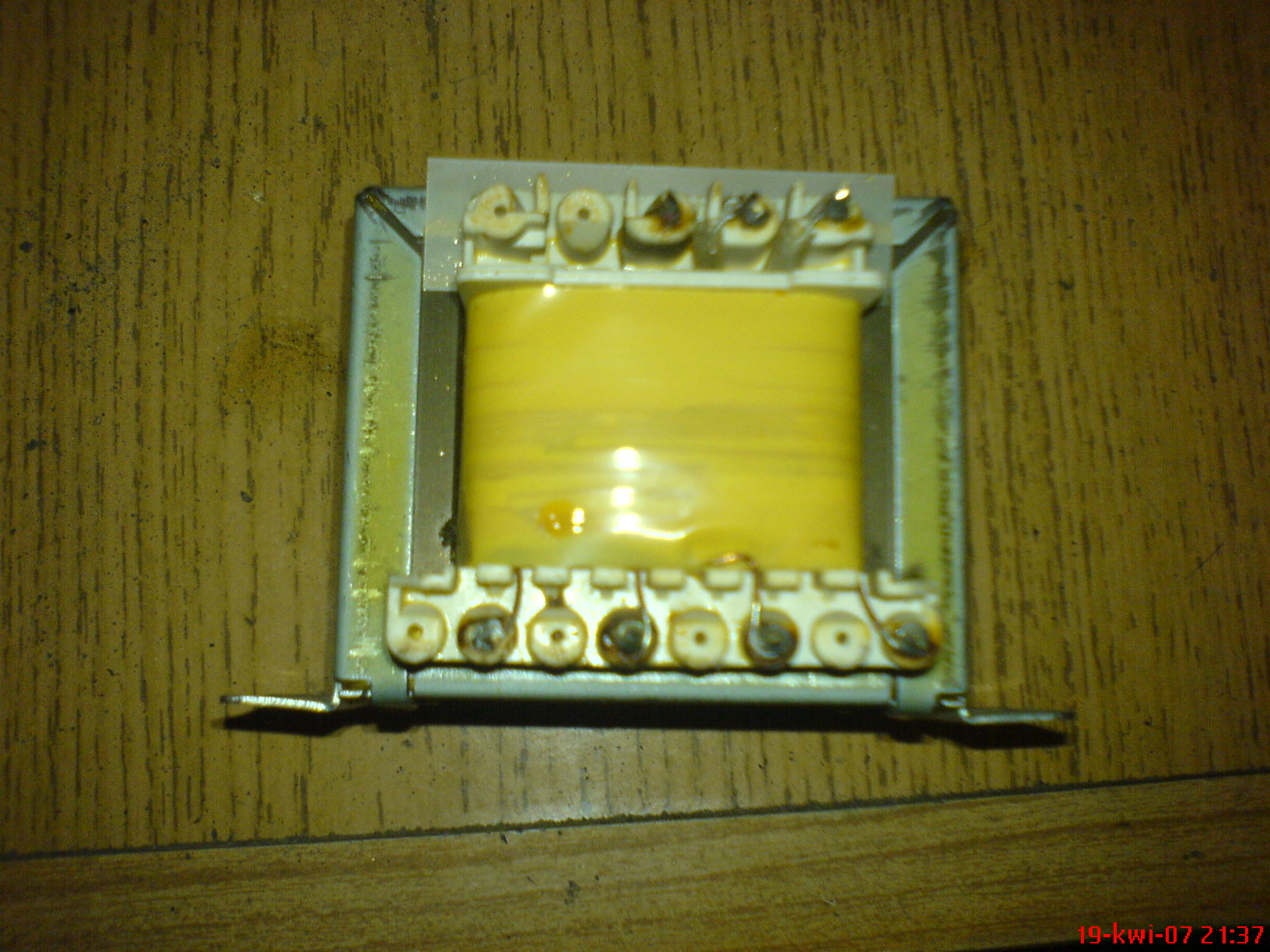

    Dzięki za rady :D a jeszcze jak obliczyć napiecie wtórne? Posiadam tez taki transformator (foto) niestety nie znam zadnych oznaczen;/ Ma on wiecej wyprowadzen niz wczesniejszy i jak tu sie połapac?

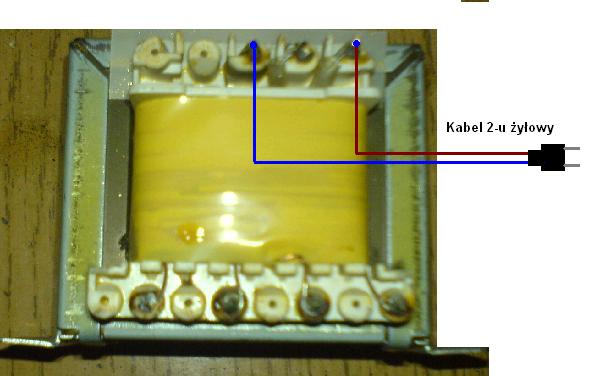

    1)Uzwojenie -Pierwotne ma cieńszy drut nawojowy:i większą oporność.podłączamy pod 230V~
    2)Uzwojenie wtórne ma grubszy drut nawojowy: i mniejszą oporność.wyjście napięcia U2.
    Co do tego transformatora wyżej na foto jeżeli nie jest to Transformator głośnikowy?????
    podejżewam iż (zaznaczam mogię się mylić),
    3-y górne piny od uzwojeń to mogą być Pierwotne.
    zaś cztery piny dolne to 2 uzwojenia napięć wturnych. na schemacie może wyglądać tak.
    Proszę dokładnie pomieżyć Oporności poszczegulnych Uzwojeń.
  • #8 3804846
    Olimen18
    Posty: 13
    według obrazka
    U1 0,5Ω
    U2 83Ω
    U3 1,1Ω
    U4 1,7Ω
    Wg pomiarów to uzwojenie pierwotne to te 3 piny górne, natomiast 4piny dolne to uzwojenia wtórne - tak jak przypuszczał to przedmówca.
    Jak obliczyć napięcie wtórne trafo oraz jego moc?

    No to prosze podłączyć do narysowanych Uzwojeń(opisanych 230V~) kabel zakończony wtyczką i włożyć do gniazda sieci 230V~.
    A następnie pomierzyć napięcia wyjściowe U3 i U4
    wtedy dla sprawdzenia jaką ma wydajność prądową obliczymy Opornik i wlutójemy w uzwojenie U3 i następnie w U4 dla pruby
    A tak na oko to ten transformator może wydolić około 1A-1,5A

    Nie trzy żyłowy tylko 2-u żyłowy jak na załączonym Rysunku i żadnego uziemienia(czyli przewody 1-en fazowy 2-gi zerowy-zero robocze)
