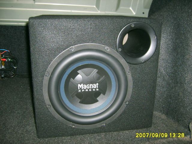

    Witam gdzie dostanę br taki 60 mm ale ma mieć na całej długości tyle.
    Większość jest stożkowa :(
    Może być 60x30 nawet 60x15 to przedłużę.
    Wiecie może?

    Bardzo ladnie wychodzi rura pcv wywijana na goraco.Jak troche nierowno ,,wywijka,,wyjdzie to poszpachlowac mozna zwykla wykonczeniowka.Tak zrobilem br kiedys i chyba moze byc?

    Powalla do mdsów daje 60x24 do jednej komory.
    Skrzynia 23 litry (odliczony glosnik itp)
    Strojenie 38 :)

    milejow super Ci to wyszło.
    Jak to zrobiłeś? na jakaś większa rurkę wywijałeś?
    Chuba kupie to i przedłuże.

    Uzbroilem sie w grube rekawice,rura co chwile do pieca CO i wywijalem stopniowo.Jak wywinalem dookola to znow do pieca i dociskalem do podlogi caly pierscien(nie za szybko bo krawedzie pekaja).Na koniec wymodelowalem szpachla i spray-czarny mat.Panowie,szpachla czyni cuda,popatrzcie na ulice!!!
