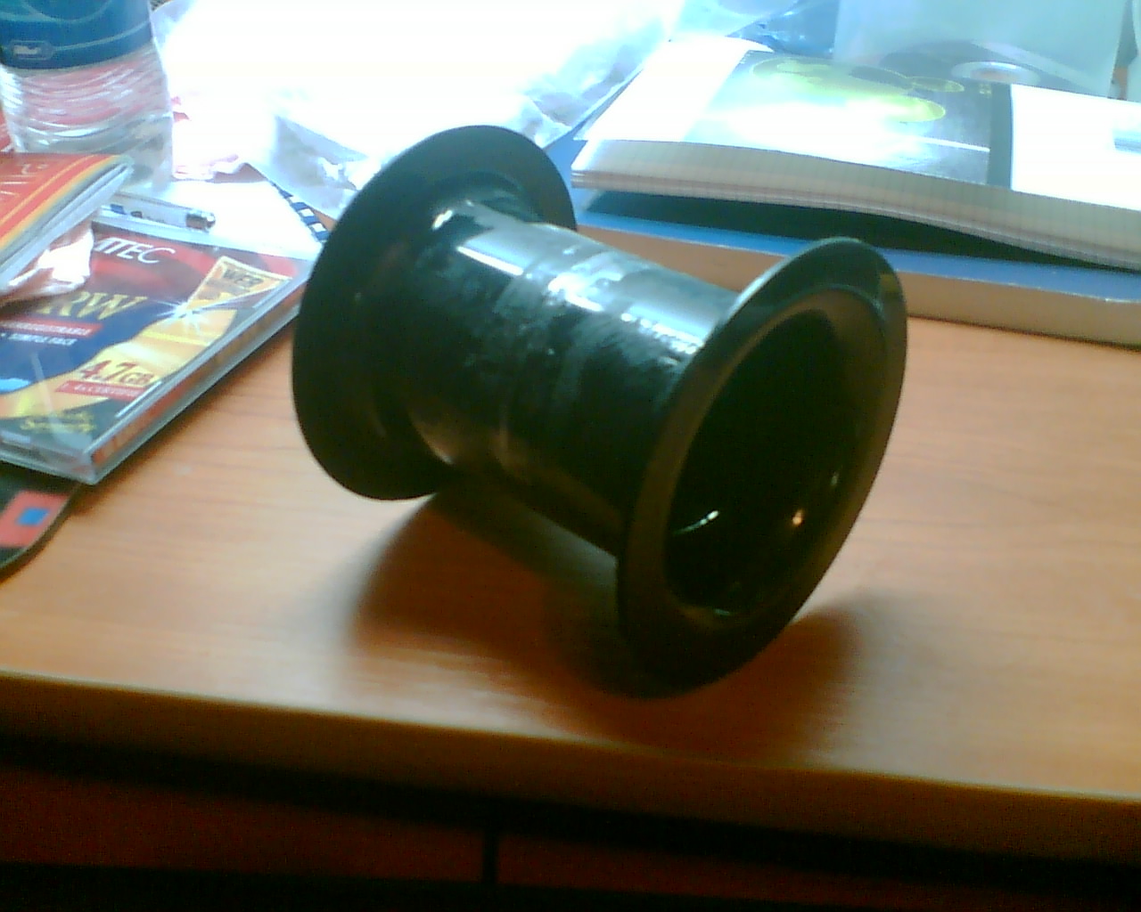

    czesc wszytskim wiecie gdzie dostac rurke do bas refleksu o długosci 32 cm i srednicy montazowej 80 mm prosze o szttbka rade pozdrawiam :arrow:

    Kupuje się 80 mm na dowolną długość i przedłuża zwykłą rurką kanalizacyjną, bo pasują do siebie (pasowania rurek są standardowe wg PN:EN)

    a o jakiej średnicy chcesz zastosowac port , taki długi to możesz uzyskać łacząc dwa bas refleksy końcami i w ten sposób oprócz równej średnicy portu na całej długości oraz uzyskanej długości dla odtrzymania odpowiedniego strojenia to mamy jeszcze port zaokrąglony z dwóch stron dzieki czemu nie ma praktycznie świstów

    witam jest sposób aby rozwiązać twoj problem musisz zastosować bas refleks zaokraglony z dwóch stron
    Gdzie kupić rurkę bas reflex 32 cm, średnica montażowa 80 mm?
    robisz to łacząc dwa porty końcami
    napisz ilu cm masz głosnik, ile masz L skrzynie i jakie chcesz mieć strojenie to ci napisze jaki powinien być port bo możesz dac np 10cm lub 7,5cm

    Taka średnica jest dokłądniej chyba 78mm w każdym bądź razie pasuje, różnie się podaje średnice takich rurek. Najlepiej pójść z rurą BR 80mm do sklepu i wsadzić na dopasowanie. Wiem bo mam u siebie fi 80mm BR i pasowala mi rura od WC.
