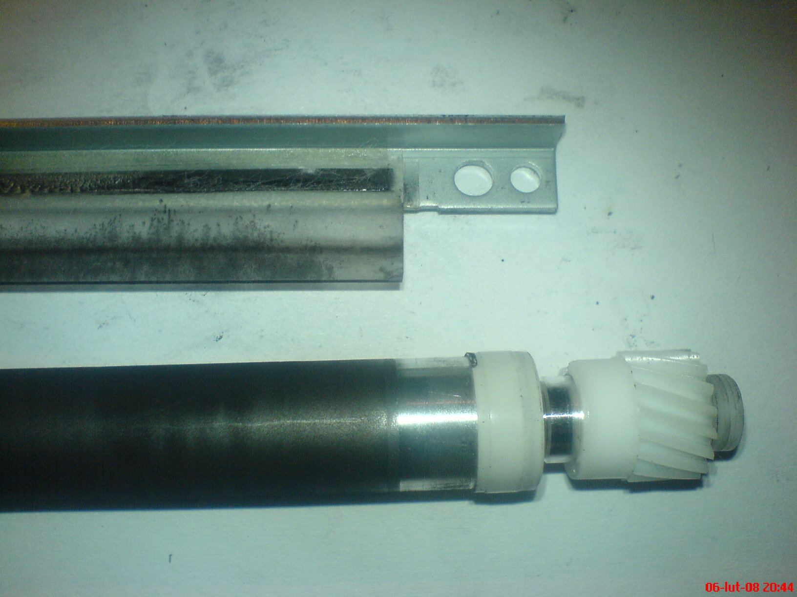

    Napełniałem proszkiem toner i nie dział po włożeniu do drukarki.
    Drukarka wydaje odgłosy jakby nie mogła obracać bębnem.
    Czy mogłem coś źle złożyć, jaka to może być przyczyna.
    Kierowałem się filmikiem : http://www.youtube.com/watch?v=anfrbir3z1M
    Proszę pomóżcie

    czyściłeś środek kardridża? a potem przekręciłeś bęben? może listwa czyszcząca bęben jest sucha i ją zawinęło? jeżeli tak to masz do wymiany bęben i listwę

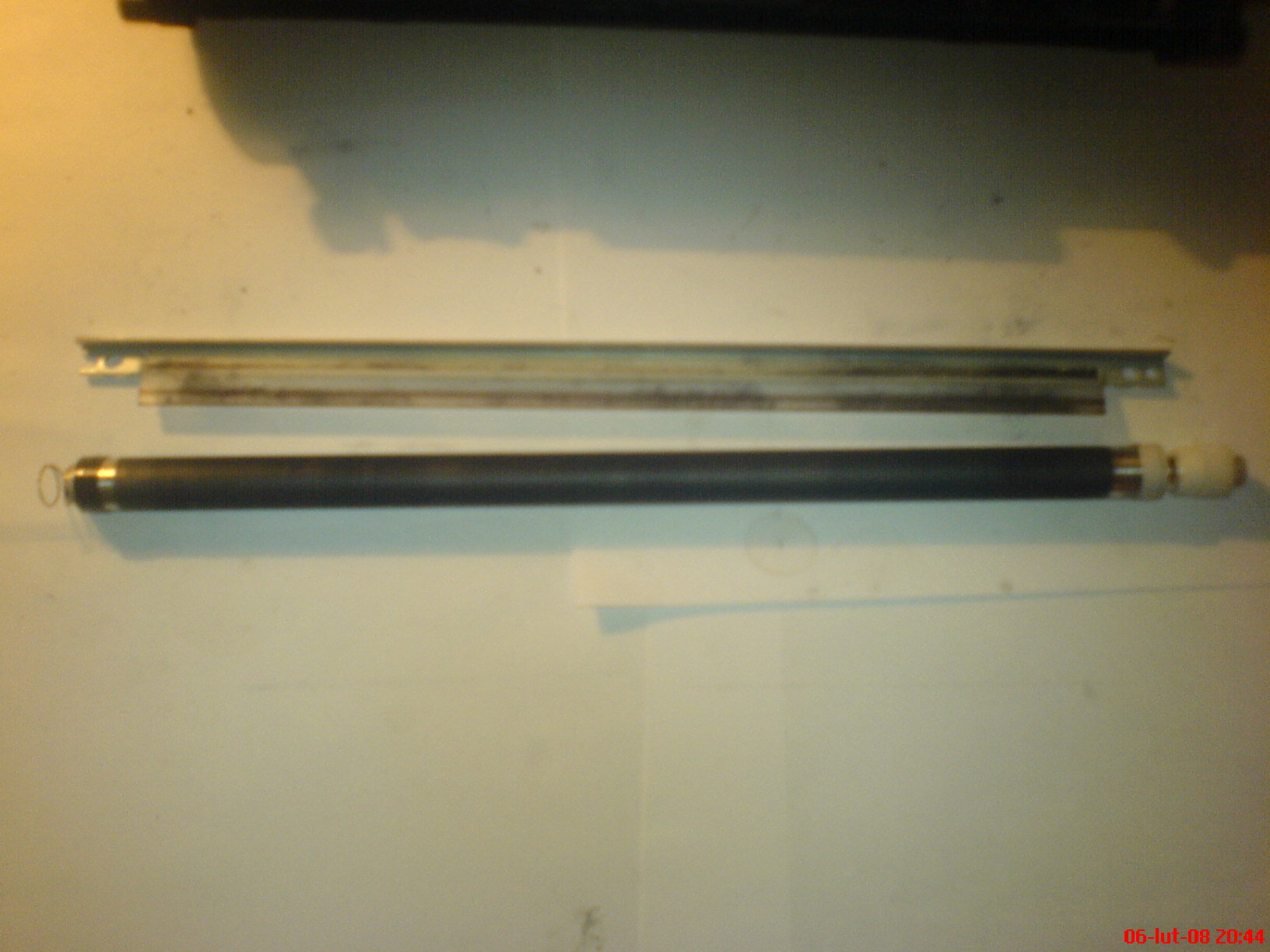

    tak czyściłem środek kadridża. A tą listwe czyszczącą trzeba czymś nasmarować, może jakąś wazeliną techniczną? Ale zaglądałem do środka jeszcze raz i nic sie tej listwie nie stało.
    rozłożyłem złożyłem jeszcze raz i wrażenie takie:
    przez chwile coś pokręciła nagle pisk i dalej juz nie chciała kręcić. Nadal nie pobiera papieru.
    za chwilę dodam zdjęcie bębna listwy i film reakcją drukarki
    HP 1020 Q2612A - toner nie działa po napełnieniu proszkiem, bęben się nie obraca
    Jeszcze raz wyczyściłem porządnie, teraz z kolei drukarka kręci bębnem ale wcina w połowie kartkę i robi brud na kartce

    witam a sprężynkę założyłeś dociskającą dwa elementy pojemnika z tonerem?? jeśli chodzi o bęben to nie masz ujętego go na zdjęciu znajduje się w drugiej części pojemnika (zielony wałek) i czy go wyjmowałeś?? na zdjęciu pokazujesz wałek magnetyczny, ewentualnie rozpołów jeszcze raz i jak złożysz spróbuj zakręcić ręcznie bębnem w kierunku obracania sie go, i zobacz czy lekko sie kręci. teoretycznie nie powinno być większych problemów z tego typu pojemnikami.

    W tych tonerach, trzeba listwę zgarniająca z bebna i elektrodę ładującą PCR posypać pudrem mozesz użyć dobrego talku. NIE ŻADNĄ WAZELINĄ.

    Zrobiłem tak jak mi polecił areksuchodolski zakręciłem bębnem i zaczyna startować ale teraz jak chce drukować to mi wcina kartke na początku tak 1/3 kartki wydrukowana a reszta nie.
    laserjack może jak posypie talkiem to mi nie bedzie zacinać papieru?

    Udało sie zamykam temat. Nabardziej pomogł areksuchodolski.
