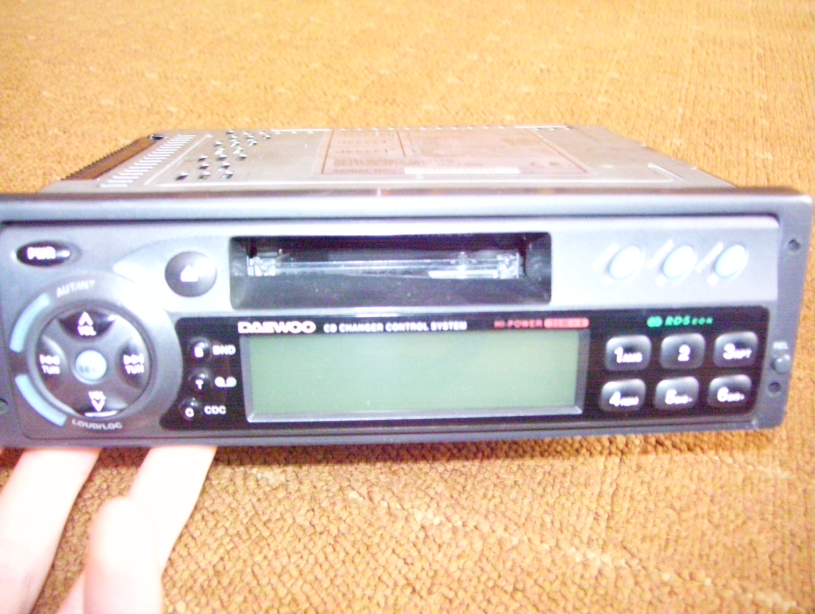

    Witam.... Ostatnio kupiłem radyjko daewoo i podłączyłem na odwrót bieguny.... Coś lekko tylko zasmierdziało.... Moze któś miał kiedys podobny przypadek, co mogło sie w tym radyjku spalić?

    Cześć przeważnie ulega uszkodzeniu dioda zabezpieczająca i końcówka mocy.

    a w którym miejscu sie ta dioda znajduje? Jak mozna zapytać?

    Wszystko jest w środku na płytce ;) musisz popatrzeć okiem fachowca pomierzyć :arrow: a jak nie czujesz tego tematu to nie ma gotowej recepty na naprawę.
    P.S. Często po takim podłączeniu palą też się ścieżki i trzeba je zrekonstruować

    Ściezki "zrekonstruowałem"... I nadal nie działa. Diody pomierzyłem i pokazuje, że sprawne. A jaki jest w tym radiu tda?

    A to to Ty powinieneś sam wiedzieć lepiej, trzeba rozebrać, odczyta symbol, poszukać informacji producenta w jakim ten układa pracuje jeśli nie masz dobrego schematu i pomierzyć. Wnioski z tego jeśli nie potrafisz ich zinterpretować przedstawić na forum bardziej doświadczonym którzy pewnie Ci coś podpowiedzą.

    Spalona końcówka mocy raczej nie zablokuje działania radia. Radio powinno dać sie włączyć bez końcówki mocy. Mogły paść diody, ścieżki, tranzystor załączający, zagotować sie kondensatory, albo nawet procek. Trzeba to sprawdzić i pomierzyć.

    A może jakieś małe wskazówki na temat mierzenia tych podzespołów?
