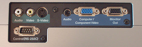

    Wyglada to tak.
    Czy mi sie wydaje czy jest to czysty negatyw.
    Czy ten projektor posiada opcje ktora to wlacza czy jest to cos powaznego?

    Mi to bardziej wygląda na brak jednego koloru - czerwonego więc nie wykluczone że padła jedna z matryc LCD odpowiedzialna za ten kolor o ile ten projektor ma 3 matryce dla kolorów składowych. Równie dobrze może to być przerwana ścieżka od złącza RGB gdzieś na płytce. pytanie czy menu wyświetla w kolorach poprawnych.

    No mi wlasnie tez jakby czerwonego brakuje.
    Ale tez negatyw by pasowal.
    Dopytam sie w sprawie menu bo nie mam go narazie w lapach.

    * dla mnie brak czerwonego R
    Jest to najprostszy z modeli serii EMP...
    Zeby się przekonac co uszkodzone zajdz na tył projektora
    -masz tam min. dwa gniazda d-sub (jedno dla komputera drugie do podłaczenia monitora/ drugiego projektora)
    1. podłacz komputer i onitor
    2. podaj z kompa sygnał Nokia _test/ lub inny testowy
    3. obserwując obrazy na "scianie" i monitorze dowiesz się co masz uszkodzone
    - elektronika czy optyka
    -czy brak koloru czy negatyw

    Jednak brak czerwonego ale na monitorze jest wiec nielaczenie czegos odpada.
    Dzikuje za zainteresowanie. Temat zamykam.
