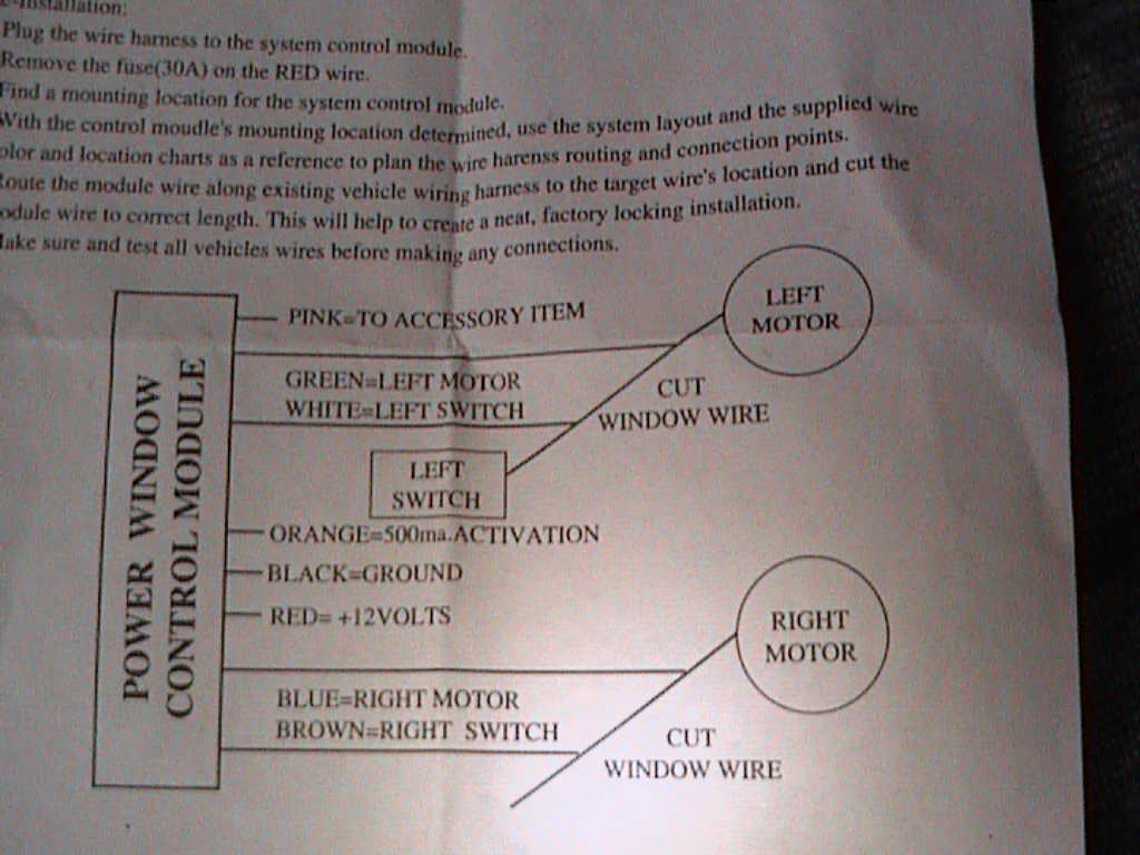

    Witam otóż mam problem kupiłem moduł domykania szyb ale nie ma na nim podanego ani firmy ktora go wyprodukowala ani modelu i nie wiem do czego podłączyc ten różowy przewód "pink"
    • Jak podłączyć różowy przewód w module domykania szyb bez oznaczeń? DVC00365.JPG (79 KB) Musisz być zalogowany, aby pobrać ten załącznik.

    podłacz go do +15 po zapłonie

    A to mam rozumiec ze to jest poprostu blokada jak bede mial wlaczony zaplon to bedzie niemozliwe zamkniecie szyb czy tak??

    Tak, podczas włączonego zapłonu automatyczne domknięcie nie będzie działać, ale musi być ten przewód podłączony by moduł zadziałał po włączeniu alarmu

    No u mnie jest on nie podłączony ale i tak działa czy to jak zapłon jest włączony czy wyłączony
