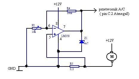

    Witam chcę mierzyć prąd płynący przez silnik. Zbudowałem typowy układ (jak na rysunku) na wzmacniaczu LM358 potencjometr w układzie ma 10kΩ natomiast potrzebuję mierzyć prąd od 0 do 4A (4A prąd zwarcia silnika) wyjście wzmacniacza musi mi dawać napięcie w zakresie 0 do 5V dla tych prądów jaki powinienem dać potencjometr? 10k Ω daje mi napięcie ok 20mV. Jaki potencjometr wlutować żebym dał radę ustawić odpowiednie napięcia?
    Wzmaciacz różnicowy na LM358 - pomiar prądu silnika

    Podaj większy fragment schematu, to go spróbuję poprawić. To co widać, to komparator i do tego z dziwnie podłączonym wyjściem wzmacniacza, czyli po prostu źle. Potrzebujesz wzmacniacz stało prądowy. Nie rozumiem po co jest Z1?

    Tak mniej więcej wygląda cały schemat.Wzmaciacz różnicowy na LM358 - pomiar prądu silnika[/img]
    Dioda zenera ogranicza wartość napięcia podawanego na przetwornik A/C do 5V na wypadek wystąpienia większego prądu w obwodzie.

    Układ nie działa poprawnie gdyż LM358 nie pracuje liniowo dla napięć wejściowych bliskich GND lub szyny zasilającej 12V. Zastosuj dodatkowe napięcie np. -5V, szeregowo do wyjścia dołącz diodę małej mocy (katodą w stronę przetwornika), opornik i dopiero diodę Zenera 4V7. Wzmocnienie ustal około 11,5V/V, wówczas przy 4A prądu silnika do przetwornika trafi 4V. Opornik wyjściowy może być 680Ω.
    Jeśli nie chcesz dokładać zasilania, możesz zastosować wzmacniacz rail-to-rail lub pomiar prądu z użyciem układu LEM.
    Nieprawda... wzmacniacz operacyjny typu LM358 ma wejściowe tranzystory bipolarne P-N-P i może pracować nawet przy wartości napięcia wejściowego o 0,3V niższym od potencjału ujemnej szyny zasilania ! ! !
    Patrz wyżej... i po co to wszystko?
    Kolego Leoo, najpierw należy dobrze rozumieć to, co chcę się napisać a dopiero potem można to napisać... :cry:

    W takim razie jaki jest powód pojawiania się napięcia 20mV przy 4A?

    Panowie bez kłótni :). W zamian proszę o jakaś radę. Pytanie bardzo podstawowe, otóż: wzmocnienie napięcia jest liniowe(1)? i (2) żeby zwiększyć wzmocnienie napięcia różnicowego należało by rezystancje potencjometru zmniejszać czy zwiększać? (może ktoś podpowie mi z jakiego wzoru policzyć wzmocnienie?) Jeśli dobrze kojarzę chodzi o stosunek rezystancji tyle że której do której??

    Im mniejsza wartość P2 tym większe wzmocnienie. Proszę jednak odłączyć diodę Zenera i procesor a następnie sprawdzić wzmacniacz, gdyż mógł się uszkodzić właśnie przez diodę. Można dodatkowym potencjometrem podać napięcie na wejście nieodwracające, oczywiście bocznik silnika trzeba odłączyć.

    Układ pod względem schematu jest poprawny, a zastosowany typ wzmacniacza operacyjnego (LM358) właściwy do tego typu konfiguracji.
    Skoro wartość wzmocnienia ma być równa 10V/V to iloraz rezystorów w pętli ujemnego sprzężenia zwrotnego musi być równy 9 (wzmacniacz nieodwracający).
    Reasumując; błędu należy szukać w montażu układu, lub też zastosowany egzemplarz WO jest uszkodzony.
    Dla sprawdzenia należy przede wszystkim odłączyć od wyjścia diodę Zenera.

    A teraz dla as124 - dioda zenera ma zapewne zabezpieczać wejście przetwornika. Moim zadaniem powinna być podłączona trochę inaczej. Wyjście z WO powinno być podłączone do wejścia przetwornika przez opornik np. 1k, a dioda powinna być bezpośrednio przy wejściu przetwornika. Zgadzam się z poprzednikami, że trzeba sprawdzić wzmacniacz. Najpierw sprawdź jaka jest różnica napięć między wejściem + i -. Powinna być praktycznie równa zero. Jeśli jest inaczej, to znaczy, że albo wzmacniacz jest nasycony, albo uszkodzony (zakładam, że wszystkie połączenia są takie jak na schemacie). Można też do testów odłączyć R5 i M i wstawić w ich miejsce potencjometr i kręcąc nim sprawdzić jak układ reaguje na zmianę napięcia wejściowego.

    Wzmacniacz LM 358 nadaje się do realizacji układu. Może rozwiązaniem byłoby zastosowanie najprostszego wzmacniacza pomiarowego?

    hym szkoda że problem dotyczy gotowej płytki:( (...a miało być tak pięknie...) ok jutro spróbuję odlutować diodę i zobaczę jaki jest efekt. Dioda zenera miała być swoistym zabezpieczeniem wejścia mikrokontorlera nie spodziewałem się, że może "namieszać". Niestety odłączenie samego procesora będzie trudne ze względu na to że bez niego nie mam jak uruchomić końcówki mocy -vel- przepuścić prądu przez rezystor pomiarowy. Na marginesie dodam że w fazie testowania sam układ pomiarowy działał dobrze co prawda na innym silniku (prąd rzędu 0.2A) samego LM`a wymieniałem już wcześniej:( więc powinien być OK:(. Jest jeszcze jedna a chyba bardzo istotna sprawa o której wcześniej nie wspomniałem (mój błąd) - aby wygładzić napięcie na wejściu przetwornika połączyłem je do masy kondensatorem 100nF, czy to nie błąd??

    [ ... ] Na marginesie dodam że w fazie testowania sam układ pomiarowy działał dobrze co prawda na innym silniku (prąd rzędu 0.2A) samego LM`a wymieniałem już wcześniej:( więc powinien być OK:
    To tylko potwierdza moje wcześniejsze stwierdzenia, iż jest to układ, do tego celu, poprawny.
    Przyjmuję zakłady, iż nie jest to kondensator, tylko zwarcie (sprawdź)... :D

    Nie za duża, tylko ten egzemplarz kondensatora, coś go tam wlutował, ma zwarte zaciski, albo jest zwarcie pomiędzy "oczkami", lub ścieżkami lutowniczymi.

    Zamiast prowadzić tu ze mną jałową dyskusję, wziąłbyś omomierz i dawno to sprawdził... :evil:

    ; musiałem się w międzyczasie dokopać. Wynik ok.95kΩ więc chyba nie zwiera :| (wynik to rezystancja między nóżkami kondensatora czyli wejściem A/C a masą [R4+P2]).
    Próbowałem zastąpić LM358 układem LM392 właściwie to w tej aplikacji można je (jak rozumiem) stosować jako zamienniki efekt ten sam :( . LM358 drugiego nie mam musiałbym iść do sklepu warto, czy próbować coś jeszcze? Dodam że na razie nie próbowałem odłączać diody zenera (boje się że zbyt duże napięcie zabije Atmegę). Natomiast odłączenie kondensatora nie pomogło :(.

    Odłączyłem diodę. Mam dobrą i złą wiadomość: dobra - nie spaliłem Atmegi, zła - nie da się spalić przetwornika w Atmedze napięciem paru miliwoltów ;( . Kupować nowy wzmacniacz??

    Kupować, natomiast diody Zenera nie łączyć bezpośrednio z jego wyjściem lecz przez opornik. Przed wymianą układu radzę sprawdzić czy dioda nie zwiera.

    Wymieniłem wzmacniacz. Efekt na rezystorze odkłada się napięcie ok.0,7mV na wyjściu wzmacniacza wyjściu 6mV (i nie zmienia się niezależnie od ustawionej rezystancji na potencjometrze). Układ wygląda dokładnie tak: (przepraszam za jakość):

    Chciałbym nieśmiało zapytać, a czym różni się schemat autora tematu od tego tu, co niżej, schematu podanego przez Ciebie w powyższej lince:
    Wzmaciacz różnicowy na LM358 - pomiar prądu silnika :?: :?: :?:
    Odpowiem; drugorzędnymi elementami... :D ...i według wszelkich znaków na niebie i ziemi układ przedstawiony przez autora tematu, i od początku tu dyskutowany, powinien działać, a dlaczego autorowi tematu nie działa, to chyba trza zapytać Jasnowidza z Bytowa... :cry:

    Jeszcze mały detal - WO zasilany jest z szyny 5V, przez co nie trzeba stosować dodatkowych zabezpieczeń wejścia procesora. Fakt, że bez obciążenia pojawia się 60mV to inna, wcześniej podniesiona kwestia.

    Tyle tylko, iż wtedy maksymalna wartość napięcia wyjściowego, jaka jest do uzyskania w kontrolowanej pętli ujemnego sprzężenia zwrotnego, będzie mniejsza o 1,5V do 2,0V (w zależności od wartości rezystancji obciążenia) od wartości napięcia zasilania i nie należy o tym zapominać... :cry:
    Ale to chyba dotyczy wyjściowego napięcia przy braku (zerowa wartość) napięcia wejściowego, a co związane jest z offsetem samego wzmacniacza operacyjnego i w tej sprawie to z pretensjami należy udać się do producenta danego WO... :D

    Napięcie referencyjne przetwornika D/A to 2,56V. Napięcie na wyjściu WO nigdy nie osiągnie wartości zasilania bo po drodze są złącza B-E Q5, Q6 i Q7 (schemat wewnętrzny). Zawsze można zasilić WO z dodatkowego źródła np. 6,8V. Za wartość niskiego napięcia wyjściowego odpowiada Ucesat Q13, choć offset też pewnie występuje. Jeśli układ ma skupiać się na wartości szczytowej prądu silnika pod obciążeniem, to 60mV jest bez znaczenia.

    Zamiast się męczyć z tym zasilaniem niesymetrycznym, przecież można zrobić prosty odwracacz napięcia na 555 i kilku kondensatorach, by było zasilanie symetryczne i odpadły problemy dla małych prądów i pracy w okolicach masy.
    A jeszcze lepiej użyć wzmacniacza:

    Witam. Paweł Es co rozumiesz przez małe prądy i pracę w okolicach masy? Minimalny prąd to jakieś 0.9A (bieg jałowy) a to powinno dawać na wyjściu wzmacniacza ponad 1V (zakres pomiarowy od 0 do 4A).
    No i rzeczywiście daje :) !! Otóż miałem tak dużego pecha, że niedziałający wzmacniacz zastąpiłem kupionym, który... chyba też był niesprawny. Dziś uparłem się że układ zadziała i postarałem się o jeszcze jednego LM358 i zaczęło działać!! :)
    Mam tylko jeszcze jeden problem :( . Układ jest taki jak podawałem na ostatnim rysunku. Przy zwiększeniu prądu (zwiększenie momentu obciążenia) napięcie wyjściowe powinno rosnąć!! - tak przynajmniej rozumuję. Niestety maleje. W biegu jałowym silnik pobiera ok. 0.9A i w tym momencie mam na wyjściu wzmacniacza 1.2V (hura). Niestety przy obciążaniu wału prąd, a jakże, rośnie do prawie 4A, natomiast napięcie mi maleje do ok. 300mV. Co może być nie tak? Dodam, że na razie wyrzuciłem kondensator i diodę. Płytka wygląda dokładnie tak jak ostatni schemat. Dlaczego wraz ze wzrostem prądu napięcie na wyjściu wzmacniacza mi maleje? Może mieć to coś wspólnego z końcówką mocy i sterowaniem PWM? Znów jestem bezradny:(

    Tu jest schemat układu z filtrami przeciwzakłóceniowymi i diodami zabezpieczającymi wzmacniacz. Na silniku występują duże przepięcia. które mogą ci zabijać cichaczem kolejne wzmiacniacze
    Częstotliwość graniczna układu wynosi ok. 36 Hz, powinno to tłumić wszystkie zakłócenia od komutatora i wygładzić przebieg.
    Źródło prądowe symbolizuje pobór prądu silnika:
    Przebieg Uwy (wyliczony na symulatorze układowym) dla zmiennego prądu silnika
    Rezystor R7 i dioda D3 zabezpieczają wejście mikroprocesora przed napięciem większym niż jego zasilanie (+0.7V).
    Potencjometrem (najlepiej wieloobrotowym) ustawiasz wzmocnienie układu) przy podanych wartościach rezystorów powinien on mieć 2kΩ dla uzyskania wzmocnienia = 10 V/V
    Auf=(R4+R3+R6)/(R3+R6) [V/V]
    A co do tych dziwnych zmian, to podejrzewam błąd w montażu lub uszkodzenie kolejnego wzmacniacza (przez przepięcia z silnika)
    Przewody zasilania wzmacniacza, jeżeli zasilasz go z tego samego źródła co silnik powinny iść oddzielnym przewodem bezpośrednio do zacisku zasilacza +12V a zasilanie silnika oddzielnym. Innaczej to na zasilaniu wzmacniacza będziesz miał przepięcia na indukcyjności przewodu zasilającego silnik, a one są proporcjonalne do przyrostu prądu w czasie i indukcyjności przewodu.
