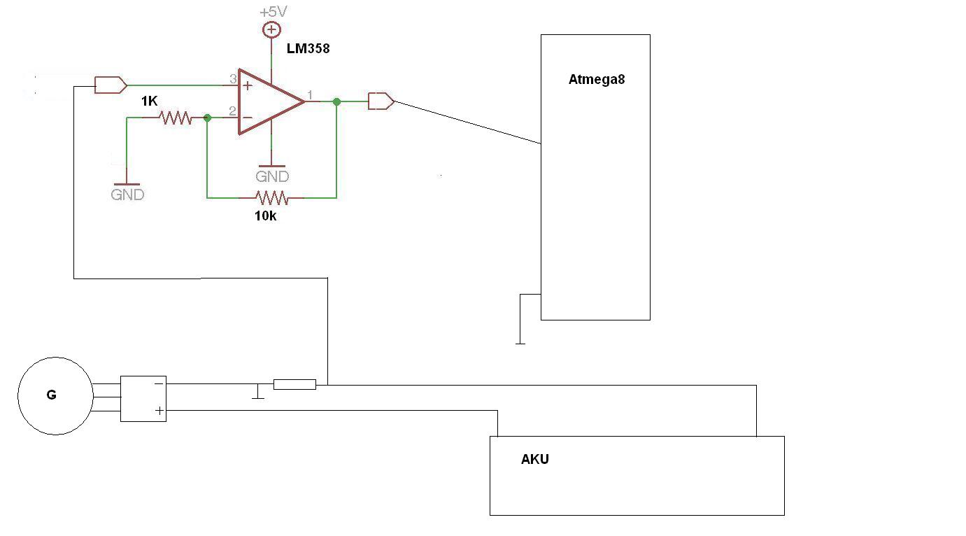

    Proszę o pomoc w pomiarze prądu na atmedze 8.
    Napiszę co i jak
    1. bocznik 10mOM(30A/300mV) wpięty po stronie "-"
    2. dołączony do LM358
    Jak poprawnie skonfigurować LM358 do pomiaru prądu na Atmega 8?
    w programie mogę zmieniać dzielnik i jak ustawię na 1 to mam bezpośredni odczyt portu.
    problem tkwi w tym że zmieniam układy LM358 i coś jest nie tak- to znaczy brak wzmocnienia dla napięcia na wejściu poniżej 10mV.
    Z elektroniki jestem noga i nie mogę sobie poradzić.
    Czy taka konfiguracja LM358 jest poprawna czy powinienem dorzucić jakieś elementy.

    mase LM'a podłącz do głownej masy (przed rezystorem pomiarowym ) a pomiar (+) z rezystora pomiarowego

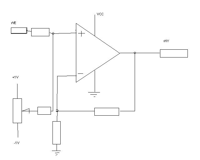

    układ LM358 pracuje od ujemnej szyny zasilania więc układ rail-to-rail nie jest potrzebny. Problemem może być raczej napięcie niezrównoważenia, które w tym wzmacniaczu wynosi conajmniej kilka mV. Tylko ja nie bardzo widzę jak się ma ten "bocznik" do podanego schematu.

    Jest to zdecydowanie problem z offstem. Miałem podobny problem, rozwiązaniem było zrównoważenie offsetu napięciem ujemnym ( potencjometr pomiędzy +1V a -1V i zsumowany z sygnałem wejściorym )
    Powinno pomóc.
    Gdy nie zróznoważysz offsetu problem tych 10mV powiększy sie tyle razy ile razy ustawisz wzmocnienie wzmacniacza.

    Widzę, że dyskusja bardzo mocna.
    Dokładniej to jest tak podłączone
    Tak jak napisałem wcześniej, na elektronice się nie znam.
    Jeśli jest jakiś inny wzmacniacz który mi pomoże to napiszcie.
    Przeglądając strony w necie z zasilaczami, postanowiłem podłączyć wszystko właśnie w ten sposób.
    Przekształtnik da mi taką samą rozdzielczość jak bocznik + wzmacniacz x10 więc jaki jest sens?
    Ja chcę mieć rozdzielczość pomiaru 0,1A jeśli się da.

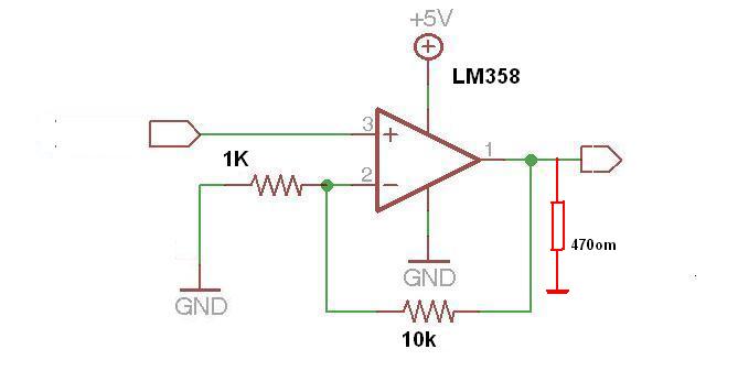

    Spróbuj zewrzeć wyjście operacyjnego do masy rezystorem 470om lub 1k.
    dolny tranz.wyjścia wzmacniacza tego układu jest pnp i dla napięć poniżej kilkudziesięciu mV obciążenie może być w tylko w zakresie uA. Jeśli w układzie sterowanym jest rezystor podciągający to tu jest błąd.Podobnie jest w Real-to real.

    Dzięki za burzliwą dyskusję , ale tak naprawdę jestem lamer i nic nie rozumiem.
    Narysowałem dokładnie tak jak jest podłączone i nie ma tam więcej elementów niż te zamieszczone.
    Jeśli mam dołożyć tylko opór między masą a wyjściem atmegi to to zrobię po powrocie do domu. Info jak poszło prześlę.
    Jeśli zmienię opory tak 1k/50k czy uzyskam wzmocnienie 50? i co z czułością ( jaką min wartość napięcia na wejściu ma LM358).

    Jeśli będziesz miał 50K i 1K to wzmocnienie wzmacniacza nieodwracającego wyniesie 51 ( (50/1)+1 ), co do napięć wejściowych na LMie to nie ma dolnej granicy, oba wejścia mogą być na poziomie masy, ale jak wspominałem nie jest to dobry wzmacniacz pomiarowy bo ma duży offset i dryft, ten który proponuję jest o dwa rzędy wielkości lepszy.

    twazny chyba pisze coś słusznego.
    Tak jak w LM324- 0V na wyjściu jest przy małym obciążeniu.
    Daj oporniki 100k i 10k- powinno pomóc.
    Oczywiście nie na Input Offset Voltage- wejściowe napięcie niezrównoważenia.
    I wtedy na wejście + wzmacniacza opornik w szereg 9.1k- bo może zacząć wpływać Input Bias Current- prąd wejściowy polaryzacji.

    Prosty układzik też będzie działał prawidłowo nawet na 358.
    Jak pisałem wcześniej wystarczy obciążyć wyjście operacyjnego aby mógł zejść do wartości bliskich 0V.
    Napięcia wejściowe mogą być max -0.3v czyli z tym bocznikiem będzie też OK.
    Wszystko jest w rozszerzonej nocie producenta.
