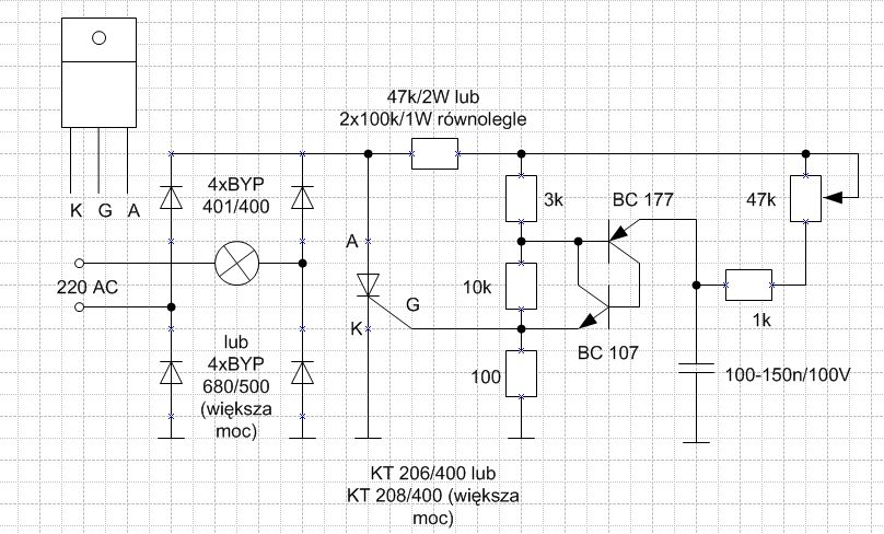

  • #6 4814045
  • #7 4814466
    elektromechanik
    Posty: 1034
    Pomógł: 61
    Ocena: 191
    Dioda nic tu nie da. Zrób jak radzi gsminfo i masz pełną regulację.

  • #9 4818718
✨ Dyskusja dotyczy sposobu uzyskania dwóch prędkości obrotowych w silniku elektrycznym komutatorowym o mocy 180W zasilanym 230V, sterowanym trójpozycyjnym przełącznikiem (0 - wyłączony, 1 - maksymalne obroty, 2 - obroty na poziomie 1/2 lub 3/4 maksymalnych). Zalecanym rozwiązaniem jest zastosowanie regulatora obrotów opartego na triaku, który umożliwia płynną lub skokową regulację napięcia zasilającego silnik, a tym samym prędkości obrotowej. Alternatywnie można zastosować przełącznik z kilkoma rezystorami o różnej wartości, co pozwoli na wybór określonego poziomu napięcia i prędkości. Próby ograniczenia prędkości przez włączenie diody prostowniczej szeregowo nie są skuteczne. Regulacja napięcia jest standardową metodą kontroli prędkości w silnikach komutatorowych, a gotowe regulatory na triaku są powszechnie dostępne, np. na platformach aukcyjnych.
