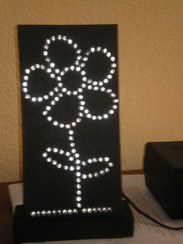

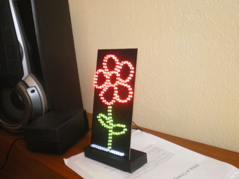

    Witam!
    Tym razem prezentuję coś co trudno nazwać konstrukcją, ale z racji okazji jaką był dzień 14.02, postanowiłem zamieścić ten gadżecik :)
    Jak wiadomo, kupno prezentu zawsze wiąże się z ryzykiem, że nie będzie się on podobał naszej drugiej połówce vel innej obdarowanej osobie...
    Zrobienie go we własnym zakresie znacznie zmiejsza owe ryzyko.

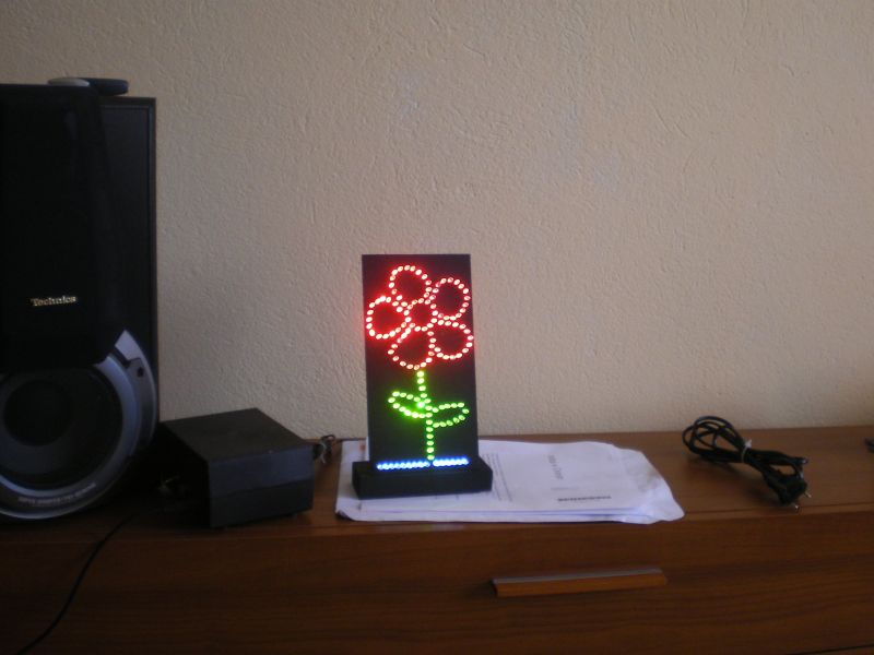

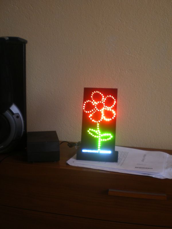

    Kwiatek składa się z blisko 200 LEDów, jest w pełni statyczny, ale przewidziałem opcję "przyszłoroczny upgrade" , i podzieliłem go na kilka sekcji świecących, dzięki czemu można go uzupełnić o mikroprocesorek do sekwencyjnego włączania np każdego z płatków, łodygi, liścia etc :)

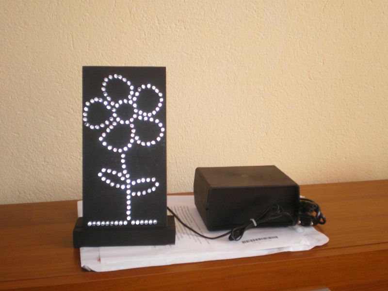

    Podstawką jest drewniany klocek (pomalowany czarnym sprawyem) z nacięciem w który włożyłem laminat. Trzyma pion i trudno go przewrócić, choć może sprawiać wrażenie chybotliwego na pierwszy rzut oka.
    Płytka ma wymiary circa 25x12 cm
    Zasilacz 15V 2A zamknąłem w obudowie, razem z przełącznikiem umożliwiającym zmniejszenie nieco jasności, czyli tryb nocny , żeby struktury diod nie raziły oczu :)
    W pierwotnej wersji kwiatek miał mieć oczka z diodami RGB i płynną zmianą koloru, jednak czas naglił :)
    Wzór płytki w Eagle'u mogę udostępnić , proszę na PW.

    Cały efekt psuje ten dodatkowy zasilacz, wykonanie samego kwiatka gites :) Może zainteresuj się rozwiazaniem na bazie przetwornicy i schowaj w podstawce, na forum jest wielu speców w tej dziedzinie :)

    Mogłeś dać zasilacz wtyczkowy, a do regulacji jasności LM317. W następnej wersji daj przerywacz na 555 albo jak sam napisałeś uC.

    Panowie zasilacz wtyczkowy 2A nie pociągnie, a LM317 do regulacji się nie nada, gdyż w kilku gałęziach liczba diod jest różna, przez co zmiana napięcia zmienia jasność w różnym stopniu, zresztą już sam kolor LEDów am znaczenie. zasilacz jakkolwiek mały by nie był, to nawet w formie przetwornicy prawie 2A wymaga jakichśtam gabarytów... można by ograniczyć ten prąd zasilając je np multipleksowo, ale - nie było czasu :)
    Na 555 to by było że tak powiem infantylne. Pochwalę się jak zrobię sterownik na AVRku :)
    P.S. obudowa zasilacza mogła być nawet o połowę mniejsza - ale tylko taką miałem.
