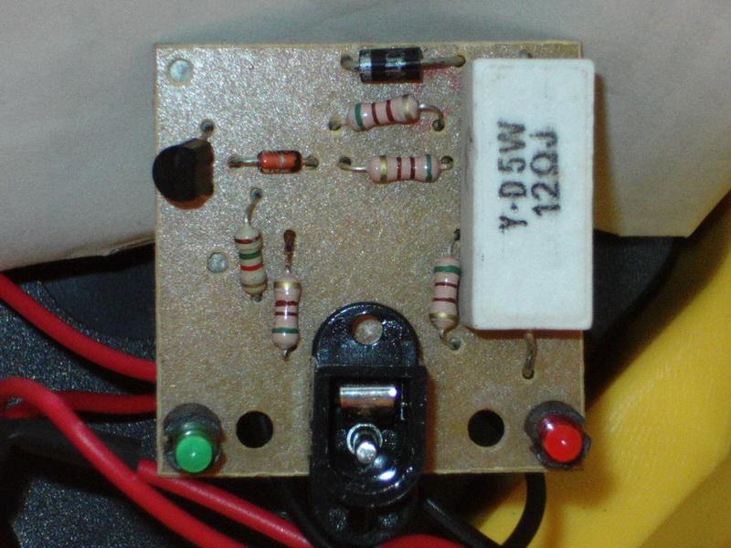

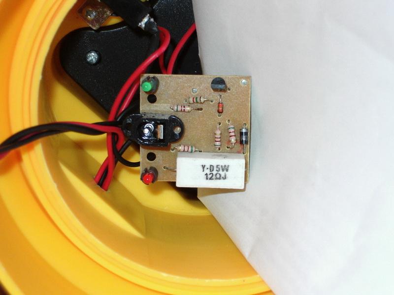

    Proszę o pomoc w naprawie mojej latarki.
    Jest to latarka z układem ładowania akumulatora 6V i 4Ah, zasilaczem z sieci 220V - 12V na wyjściu z zasilacza, czyli wejściowy prąd do latarki. Są dwie diody kontrolne, jedna na czerwono świeci, gdy jest podłączona do zasilacza 500mAh, a druga na zielona gdy jest już naładowana. Niestety coś się skopciło na częściach i teraz już po kilku minutach (5min) świeci zielona, że jest naładowana latarka. Wcześniej się kilka godzin ładowała.
    Przedstawię poniżej zdjęcia z wewnątrz latarki, a teraz jeszcze opowiem w czy problem. Ten układ elektroniczny ma dwojakie zastosowanie:
    Po pierwsze zmienia prąd z 12 V na 6V, tyle co akumulator żelowy i drugie zastosowanie ze względu na ten akumulator żelowy, zależnie od poziomu rozładowania akumulatora, układ dostosowuje natężenie tak jak w drogich prostownikach, by nie spalić akumulatora i przedłużyć jego żywotność.
    Tak więc prosiłbym o interpretację części i wykombinowanie, co by się mogło spalić, gdyż sam tego na pewno nie naprawię.

    Na początek sprawdź diody a następnie tranzystor.

    Jeśli nie masz miernika w ogóle nie ma o czym rozmawiać... elektroniki to tam za bardzo żadnej nie ma, jest tylko prymitywny układ kontroli naładowania akumulatora, nawet jeśliby się uszkodził to akumulator powinien się nadal ładować. Jeśli chcesz sprawdzać to do sprawdzenia masz 6 rezystorów (oznaczenia są czytelne, więc nie widzę problemu), 2 diody, 2 LED (wiadomo, że są ok) i 1 tranzystor (steruje zieloną diodą, więc też raczej jest ok). Na 95% padł akumulator.

    Poza tym podłącz latarkę i niech się ładuje z 6 godzin i zobaczysz czy się naładuje... bezpośredni udział w ładowaniu akumulatora ma tylko ten duży, biały rezystor 12Ohm/5W i dioda prostownicza (to czarne ze srebrnym paskiem obok wspomnianego rezystora), zapewne typu 1N4001.

    Interesuje mnie ta mała szklana dioda. Czy to typowa 1N4148 czy raczej dioda zenera. Jeśli tak to jaka jest jej wartość?
