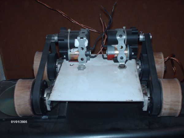

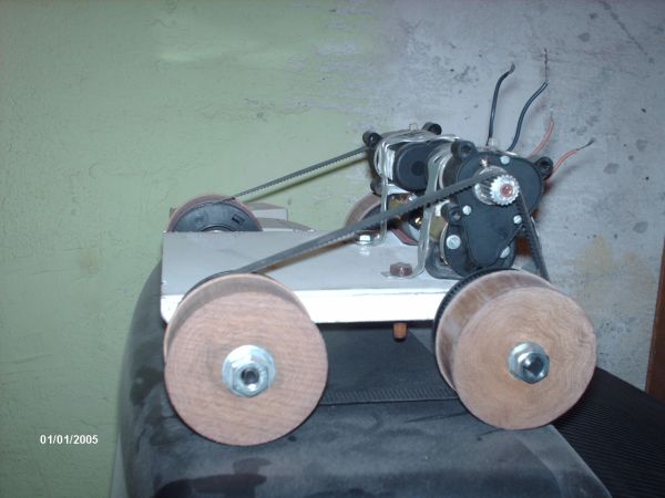

    Witam ponownie. Musze powiedziec ze najlepiej działa metoda podana przez cesario z moją mała modyfikacją :) . Zrobione sa juz układy opózniajace oraz logika. Wszystko połączone i jak narazie brakuje mi tylko przekazniczków.
    Załaczam fotki z postepem prac ;-) Juz powoli widac efekt koncowy ;-) Sorka za date na fotkach ale nie ustawiałem po zmianie bateri.
