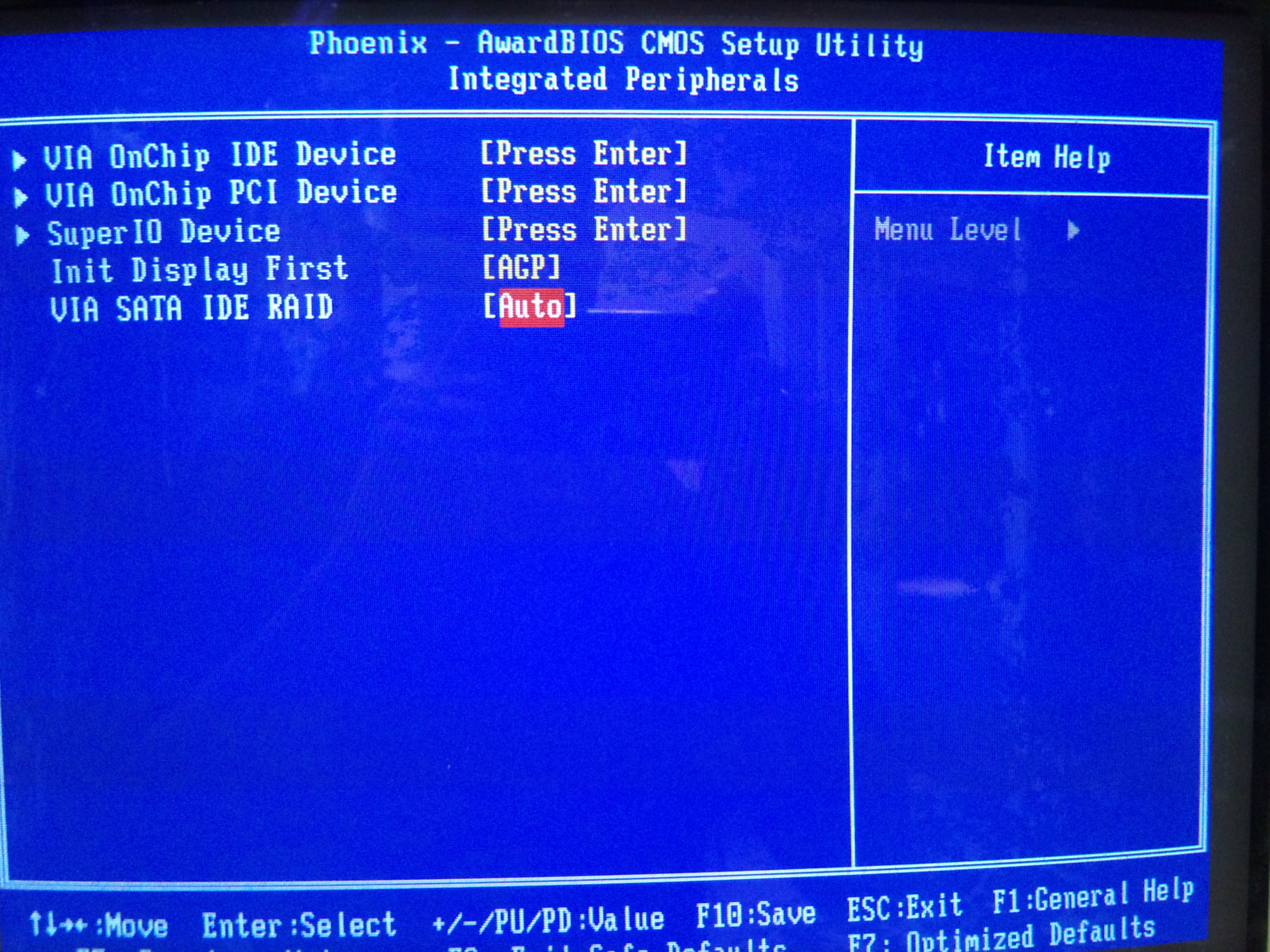

    Ale tam jest tylko jadna opcja w biosie "VIA SATA IDE RAID". Nie ma natomiast żadnej opcji zeby aktywować kotntroler sata. Czy zatem wystarczy wgrać tylko sterowniki podczas instalacji systemu?

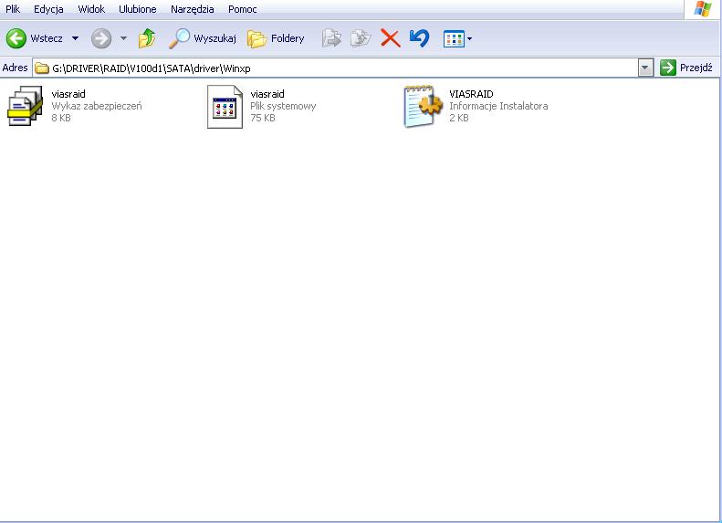

    Dziekuje za odpowiedzi jednak to wszystko wiem. Chodzi mi o to ze na płycie cd nie ma zadnego programu co by tworzył daną dyskietke. Gdy ładuje pliki widoczne na foto to nie widzi dalej hdd.

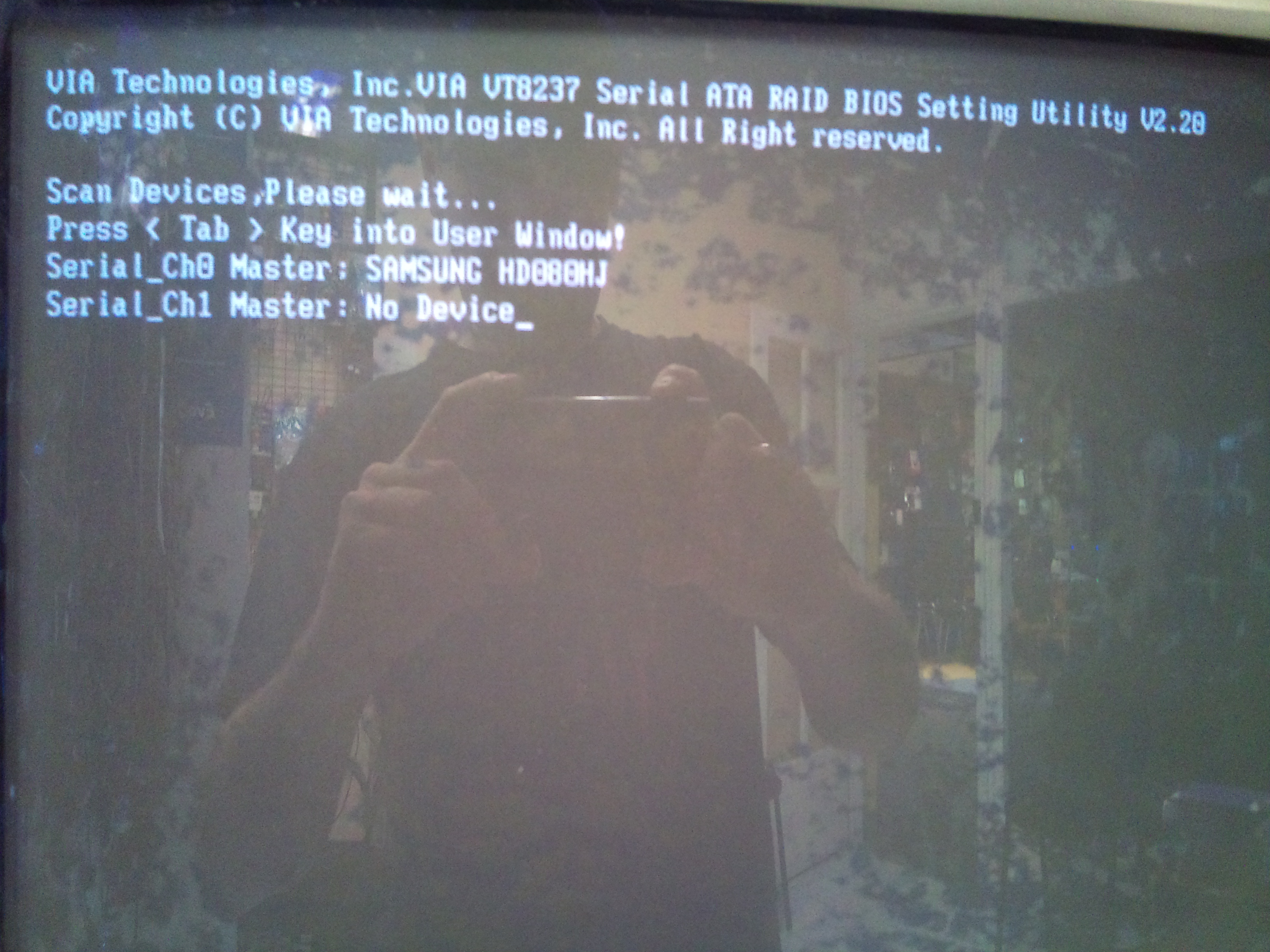

    Dysk WD3200AAKS - niby nie trzeba przezworkowywać, tak przynajmniej czytałem. Raid w biosie wyłaczony.
    A może się myle. Ale na dysku nic nie pisze takiego wiec sam juz nie wiem co jest grane.
    Znalazłem takie coś http://wdc.custhelp.com/cgi-bin/wdc.cfg/php/e...9jbnQ9MTIsMTImcF9wcm9kcz0yMDMmcF9jYXRzPTE4MyZ
    Zwarcie zworek jak na zdjeciu pomogło w tym sęsie że kiedy jest włączone opca VIA SATA IDE RAID dysk jest wykrywalny w biosie lecz nie da sie na nim zainstalować systemu ponieważ po odpaleniu komputera z płyty pojawia sie czarny ekran i nic sie nie dzieje. Jeśli natomiast odpale kompa z mojego starego maxtora na ide dysk wd3200aaks jest wykrywalny w zarządzaniu dyskami lub PartitionMagic 8.0 jednak nie da sie go sformatować w żaden sposób. W przypadku gdy VIA SATA IDE RAID dam na disable dysku nigdzie nie widać. Proszę o jakieś rady bo juz nie mam z tym sił.

    1. W biosie ustawiamy VIA IDE SATA RAID na Auto lub na Enabled.

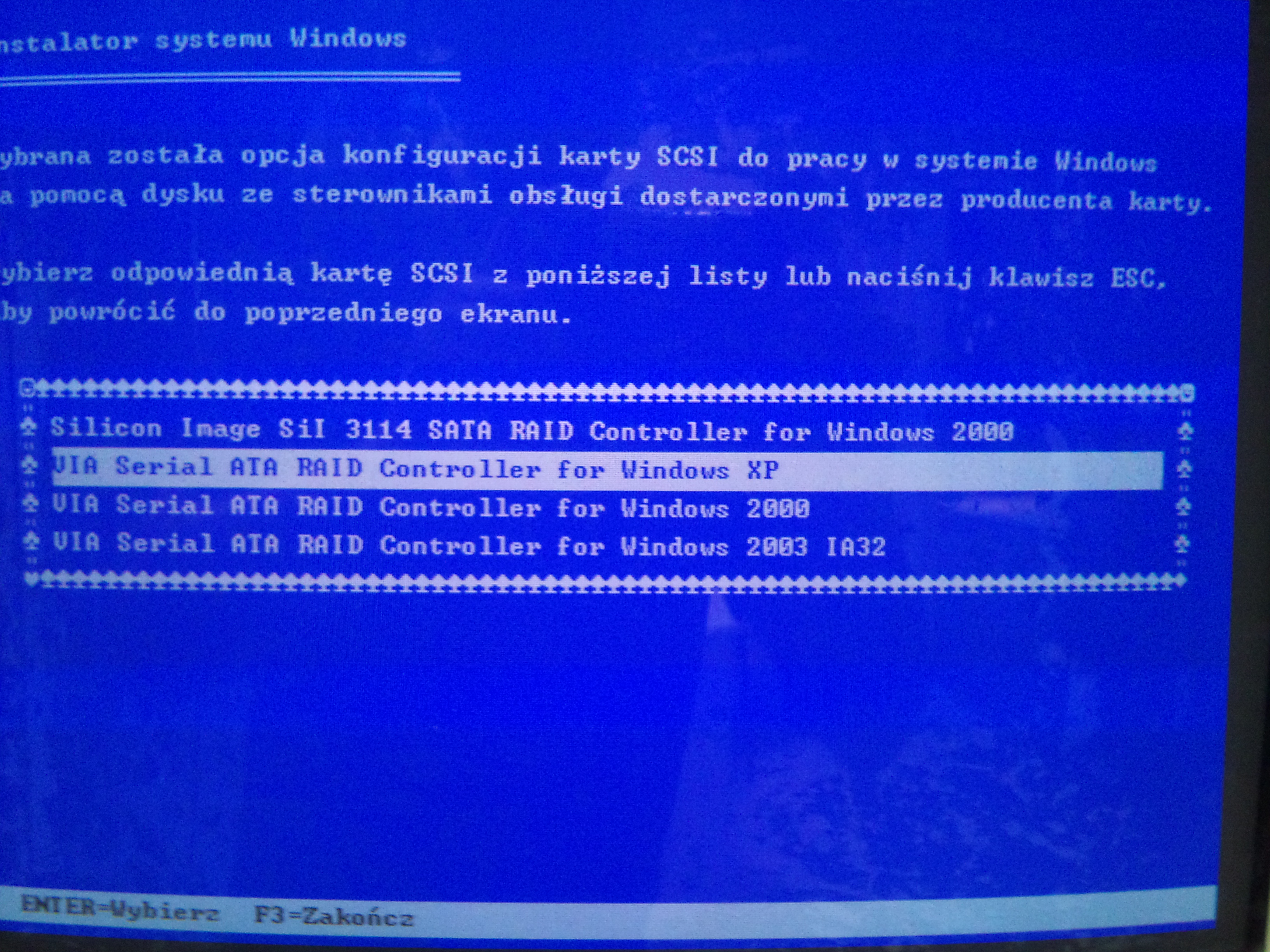

    2. Gdy rozpocznie się instalacja systemu, wciskamy F6 (będzie na dole stosowny komunikat).
    3. Podajemy sterownik z dyskietki.

    Tip2: sterownik wypakowujemy na dyskietkę tak, żeby plik txtsetup.oem znalazł się w głównym katalogu dyskietki.
