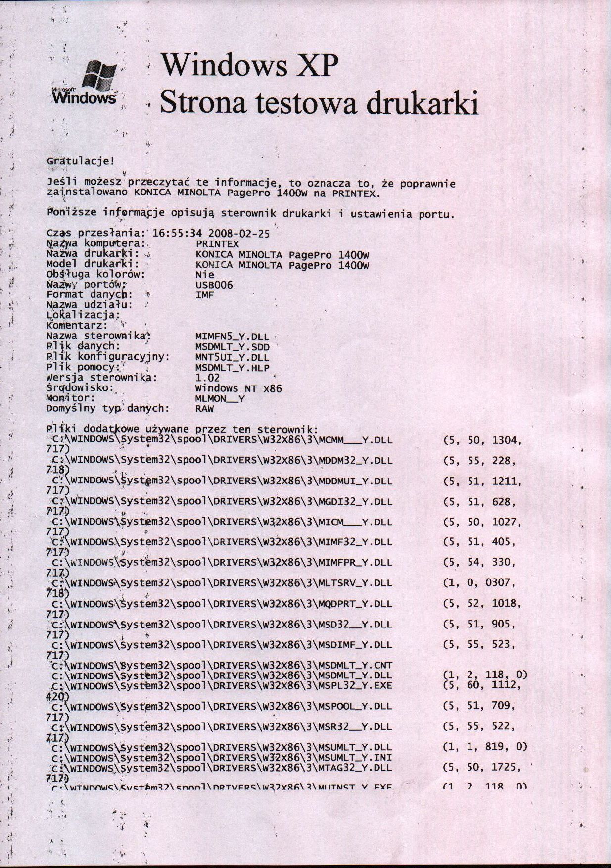

    Mam problem z drukarka laserowa KM 1400W. Brudzi kartki (trzy pionowe kreski rozłożone równomiernie na wydruku) wyczyściłem bęben, oraz wałek dolny w drukarce, grzałka wygląda OK. W prawdzie wałek w bębnie pod wałkiem OPC jest trochę zniszczony czy to może być przyczyna mojego problemu??

    tak. czy używasz regenerowanych tonerów? jeśli tak to bęben do wymiany.

    często tak bywa że lewy toner uszkadza wałek czyszczący bęben no i siup po oszczędnościach .

    Dodaje skan wydruku i czekam sugestie:)

    Wydrukuj ok. 30 stron i opisz czy nadal jest ten sam problem.

    wydrukowałem ok 30 stron, jednak zamiast lepiej to jest coraz gorzej, paski coraz wyraźniejsze.

    Beben jest czysty. Problem tkwi w wałku "włochatym" pod wałkiem OPC. Posiada on rowki. Czyscilem go pod biezaca woda z małą ilością plynu, lecz to nie pomogło. Znacie jakieś sposoby na odratowanie tego wałka??

    Wymień toner na orginał zanim rozwalisz bęben . Pozdrawiam

    Jeśli wydrukowałeś większą ilość stron i nic nie pomogło to proponuję wymienić toner.
    Jednak prawdopodobnie bęben jest wyeksploatowany.
