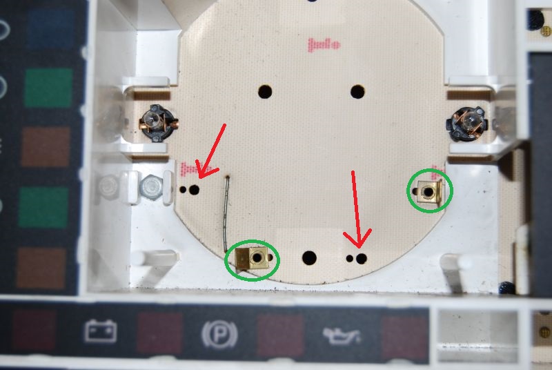

    Witam! Ostatnio zepsuł mi się licznik w mojej skodzinie, zakupiłem więc na allegro używany. W mojej wersji fabrycznie był zamontowany zegar, jednak postanowiłem założyć obrotomierz z innej favoritki ;) Mój opis będzie przydatny tym, którzy mają wersję z zegarkiem a chcą założyć obrotomierz.
    A więc od poczatku, po zdemontowaniu zegara okazało się, że do podłączenia obrotomierza brakuje dwóch złącz w obudowie (zaznaczone czerwonymi strzałkami, na zielono w kółeczkach zaznaczone złącza zegarka):

    Ja zrobiłem to tak, że wlutowałem wsuwki męskie przewlekając je przez płytę:

    Dla zainteresowanych dodam jeszcze, że kable od obrotomierza to odpowiednio:
    biały --> impulsowy z cewki zapłonowej
    niebieski --> masa
    brązowy --> +12V
