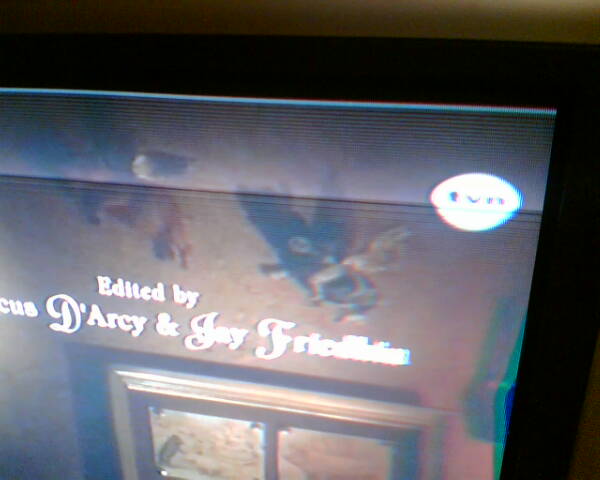

    Problem z tym odbiornikiem polega na tym,że po godzinie pracy obraz sie zwęża od dołu,a od góry sie podwija.Gdy obraz ma jasniejsze tło zaczyna sie rozszeżać coś na zasadzie pompowania.Jest tez problem z ustawieniem geometri w trybie serwisowym.Czy ktos spotkał sie z takim uszkodzeniem.

    Sprawdz czy tranzystor końcowy (hout) nie grzeje się za mocno.
    Chociaż wygląda mi to na uszkodzenie pionu. Elki w pionie do wymiany
    a jak nie to scalak pionu.

    Wyglada mi to na cewki odchylania. Cewki thomson, kineskop flat?

    Przychylam się do sugestii kolegi RTV6 , co do elektrolitów w okolicy pionu.Tą usterkę łatwo zlokalizować za pomocą zamrażacza np freeze75.Po wystąpieniu usterki zmrażamy większą powierzchnię . Gdy zlokalizujemy obszar to wówczas po kolei poszczególne elementy. Może też być zaniżone napięcie z przetwornicy , ale to analogicznie szukać. Powodzenia

    jeżeli pompuje i tak" marszczy" pion to zacznij od wymiany C651 100/400 w przetwornicy.
    Byc moze zaczyna wysychac pod wpływem temperatury na skutek złych warunków pracy pierwotnej strony tej przewornicy.
    Wstaw równolegle z tym kondensatorem(nowym) rezystor 680k.

    Elka wymienione .pion wymieniony.Kineskop oczywiście flat a jeśli chodzi o cewki sa produkcji malezyjskiej.Odbiornik ma zaledwie pare miesięcy.

    No cóż. Musisz podstawić inne cewki o podobnej impedancji. Ale od pół roku u mnie klient musi grać na innych cewkach bo oryginału lub jakiegoś zamiennika dobrze pasującego nie potrafię dostać. A jak miałem cewki padnięte w nowym panasonicu to gość na giełdzie zaoferował mi cały baniak funkel nówke i musiałem wziąść. Tam takze po pół godzinie rozjeżeżała się zbieżność. Niestety nastały czasy bubli.
