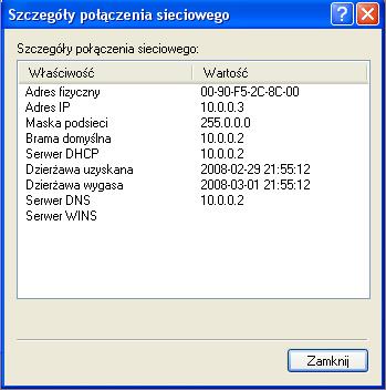

    Z góry mówię że nie znam się dobrze na konfiguracji sieci.
    Mam router ADSL Mistral internet ADSL ale bez żadnych sterowników i dokumentacji. Po wpisaniu w przeglądarce adresu 192.168.1.1 nie łączy się. Próbowałem różnych adresów i nic, a w internecie nie mogę nigdzie znaleźć manuala. Chciałem go wykorzystać do rozdzielenia NETI

    Podaj model tego routera. Jak podłączyłeś go z pc?

    Podłączyłem go kablem sieciowym nie krosowanym z PC. Gniazdo USB też ma ale nie sprawdzałem jeszcze bo nie wiem czy bez sterowników mi w ogóle ruszy.

    Router jest nowy, czy ktoś go używał ?
    Aby mieć pewność, że ma fabryczne IP wystarczy użyć przycisk reset.

    czy to jest moze taki router?
    http://www.chipweb.de/dsl/index.php?menu=2&level=3&id1=5&id2=87
    i zobacz czy uda Ci sie podłaczyć pod adres IP 10.0.0.2 <= powinna tam byc strona konfiguracyjna tego routera, oczywiscie musisz tez odpowiednio ustawic IP w swojej karcie sieciowej

    tak, dokładnie taki. OK sprawdzę co będzie sie działo po resecie

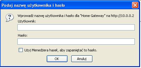

    Po ustawieniu automatycznego IP i wpisaniu adresu 10.0.0.2 w przeglądarce udało mi się połączyć z nim ale nie wiem jaki jest użytkownik i jakie jest hasło domyślne. Wpisałem admin ale nie zadziałało. Jak nic nie wpiszę też nie wchodzi. Dołączam szczegóły połączenia jeśli komuś coś to więcej mówi.

    Sprawdziłem admin, deflaut, 0000 i inną ilość 0 jako użytkownika i hasło i nic, żadne nie pasuje

    Popróbuj
    user: admin pass: (nic)
    user: admin pass: conexant
    user: admin pass: epicrouter

    Oczywiście urządzenie zostało przywrócone do ustawień fabrycznych ?
    Więc proszę wyczyścić cookies, po tej operacji spróbuj zalogować się do urządzenia. Wpisz login: root hasło: admin ewentualnie l:admin h: epicrouter tak jak napisał kolega mietekn.
    Spotkałem się też z routerem, w którym wystarczyło wpisać tylko hasło, pole loginu było puste......

    OK. Dzięki, właśnie tego było mi trzeba. To hasło pasuje.

    no to ja tez dodam cos od siebie dla innych jak by te chaselka nie dzialaly
    haslo i login - root u mnie wlasnie to zadzialalo
