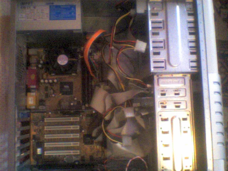

    pojawil sie i u mnie dziwny problem po wymianie plyty i procka i podlaczeniu sprawdzonego dysku z systemem komp startuje wiatraki sie krecą ale ekran jest czarny i przy starcie zaczynaja jednoczesnie migać wszystkie 3 diody na klawiaturze, moj zasilacz to prawie nowy IMPET 300w, grafike sprawdzalem na innym tez dziala, pierwszy raz widze takie cos i niemam pojecia co jest,
    prosze o jakas rade znajacych temat bo sytuacja poprostu mnie zaskoczyła.

    Odłącz napędy, zostaw tylko płytę z procesorem, pamięcią i kartą graficzną. Jesteś pewny, że "nowe" płyta i CPU są sprawne?
    Zasilacz powiadasz... IMPET :evil:

    zrobilem jak kolega tzok pisal i miganie klawiatury zniknelo gdy ja podlaczylem natomiat komp sie zalacza , monitor jakby na poczatku reaguje lecz po 2sekundach gasnie zanim zdaze cos na nim zobaczyc....;/

    Albo masz zwarcie (na pewno nie zostawiłeś jakiegoś zbędnego kołka w obudowie ani żaden wkręt nie wpadł Ci pod płytę) albo twój "wyrób zasilaczopodobny" vel "bomba z opóźnionym zapłonem" nie wydala (aczkolwiek przy tym konfigu to mało prawdopodobne).
    Co znaczy prawie nowy? Te zasilacze wytrzymują 2-3 lata...

    po podlaczeniu innego zasilacza pc normalnie startuje ale monitor wogole nie reaguje nawet dioda sie nie zaswieci tak jakby monitor niemial zasilania a ma z listwy...a pod plyta nic nie znalazlem...

    Prawdopodobnie bedzie cos na miejscu styku grafy i zlacza AGP. To ze grafa nie wstaje jest powodem tego , sygnal wzbudzienia podawany na poczatkowych pinach na zlaczu karty graficznej nie idzie do monitora. Po prostu cos tam nie laczy.
    Wyczysc idealnie styki karty graficznej spirytusem, przedmuchaj zlacze AGP, potem jak kolega napisal, sprawdz czy obudowa nie przeszkadza w docisnieciu karty do konca.

    plyta oczywiscie nie jest nowa i niema slotu 4 pinowego na dodatkowe zasilanie chociaz zasilacz jest w tą koncowke wyposazony, bede jeszcze probowal jak pisal kolega clown z tym ze sprawdzalem na 3 roznych kartach i to samo wiec zostawaloby przedmuchanie slotu agp, aha niedawno dowiedzialem sie od wlasciciela plyty ze zaginela mu jak twierdzi bateryjka biosu i wlozyl od innego komputerka inna i tutaj sadze ze moze byc cos co by moglo tez dawac taki efekt...?

    Czy cokolwiek wyświetla się na monitorze? Odłącz kabel od karty grafiki - monitor powinien wyświetlić komunikat o braku sygnału. Jeśli nie będzie nic to sprawdź np kabel zasilający monitora lub przepnij zasilanie monitora do innego gniazda.
    Jeśli używasz zasilacza awaryjnego to pomiń go na chwilkę. Podłącz komputer i monitor bezpośrednio do gniazd zasilania.
    Jeśli masz miernik - sprawdź napięcie na bateryjce umieszczonej w płycie głównej.
    Zresetuj bios. Zworka przy baterii.
    Jeśli nie pomoże wyjęcie i przeczyszczenie grafiki i slotu, to proponuję odłączenie, wyjęcie procesora ze złącza płyty głównej. Przy okazji możesz go nasmarować :)
    A przede wszystkim podłącz głośniczek. Przy takim uszkodzeniu jest bardzo ważne jaki sygnał bios podaje przy uruchomieniu komputera. W zasadzie to od tego należałoby zacząć naprawę kompa :)
