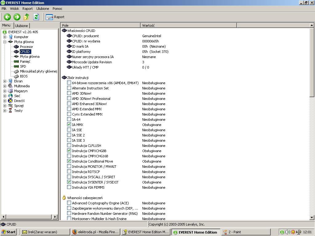

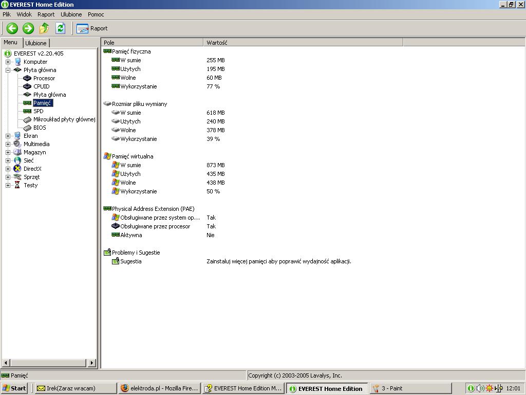

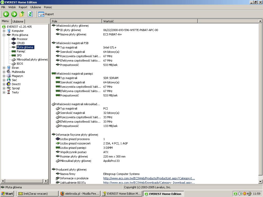

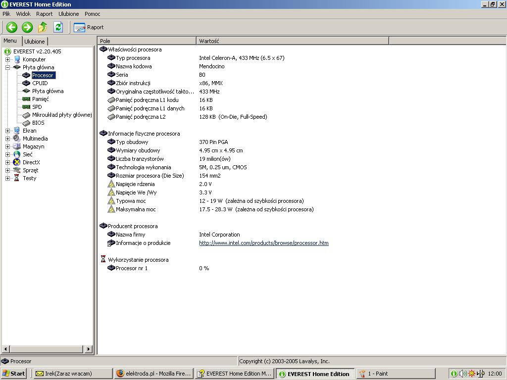

    W biosie sa wyraźne opcje do podkręcania procesora ale nawet po ich zmianie po zapisaniu nadal processor ma 433 Mhz
    Mam zainstalowany system xp w okrojonej wersji i troche zwalnia
    prosze o podanie informacji do ilu moge podkrecić ten proceesor i w jaki sposób to zrobić

    Ten procesor podkręcisz tylko podnosząc magistralę. Przestaw z 66MHz na 75MHz. Wyżej nie radzę, bo mogą być problemy ze znacznym przetaktowaniem PCI przy dzielniku PCI/FSB 1/2. Zaś na FSB 100MHz (650MHz), gdzie będzie już ustawiony dzielnik PCI/FSB 1/3 ten procesor z pewnością nie ruszy.
    Poza tym spróbuj ustawić najwydajniejsze opcje dla pamięci - SDRAM Cycle Length na 2 oraz Bank x/x DRAM Timing na Turbo. Jeśli po zmianie ustawień komputer przestałby się uruchamiać, przełóż na chwilkę zworkę Clear CMOS (przy odłączonym zasilaniu) - przywrócone zostaną ustawienia domyślne.

    zmieniłem na 75Mhz skoczył teraz na 488MHz
    a opcja
    CPUCore Bus freq Mulipl jest ustawiona na 4.0/12
    CPUCore Voltage : default
    czy to max co z niego wycisne??
    edit
    Sdram Cycle lenght ustawiłem na 2
    i bank x3 ustawiłem na Turbo

    Procesor ma zablokowany mnożnik, więc zmiany mnożnika w BIOSie nic nie dadzą. Dużo więcej już nie zdziałasz raczej. Jakie częstotliwości powyżej 75MHz masz częstotliwości do wyboru w BIOSie?
    Na upartego możesz spróbować przełożyć zworkę JP4 na 2-3 (wymusi FSB 100MHz i dzielnik PCI/FSB 1/3) ale wątpię by procesor chociażby "zapostował" na 650MHz - może po znacznym podniesieniu napięcia... ale musiałbyś zadbać o znacznie lepsze chłodzenie i solidne zasilanie. Nie ma to większego sensu... Nie bez powodu przecież linia tych Celeronów (rdzeń Mendocino, 250nm) skończyła się na modelu taktowanym zegarem 533MHz - dalej były Coppermine (180nm) i Tualatin (130nm).
