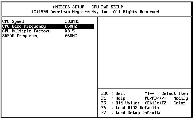

    Witam mam komputer z prockiem 333mhz Celeron i chcialbym go jakos podkrecic a niewiem jak.Prosilbym o instrukcje aby robic wszystko krok po kroku.Dodam jeszcze ze mam 155mb ramu i win2000.Z tego co czytalem na tym forum to mozna podkrecic przez jakies przyciski ktore sie znajduja w poblizu pamieci ram ale ja niestety tych przyciskow niemam i niewiem co mam robic:(.Prosze o pomoc!!!!!

    bazyliszek12 - sprawdz czy jak ustawisz FSB na 100Mhz (jak mozesz) to bedzie dzialac. A co do "podkrecanie przez przyciski kolo ramu" - to cos zle zrozumiales, lub chodzilo o przelaczniki, ktore niekoniecznie musza byc kolo ramu. Pierwsza rzecz to musisz zidentyfikowac swoja plyte glowna, i znalezc do niej instrukcje obslugi.

    Tak,jak daje na 100mhz to chodzi tylko,ze szybciej.A co do przyciskow to chodzilo mi o zwrotki ale wogule jak zadych przyciskow niemam na plycie glownej.
    Gdy bawie sie tym mnoznikiem to nic sie z prockiem niedzieje.Zwieksza sie mhz w tym okienku gdzie jest wybur mnozenia (u mnie max x8 ) a jak robi sie restart kompa zeby zapisac ustawienia to spowrotem wraca do poprzedniego stanu.

    bazyliszek12 - masz zablokowany mnoznik. Przestawianie nic nie da. Nie da sie tego obejsc (wiec nie zastanawiaj sie nawet nad "wycinaniem stykow"). Jeżeli przestawiasz magistrale na 100Mhz i dziala bez zawieszen, to juz jest nieźle. Jak masz mozliwosc ustawic wiecej, to po sprawdzeniu stabilnosci testuj koejne ustawienia.

  • #19 3714060
    halik_ltd
    Posty: 435
    Pomógł: 54
    Ocena: 5
    do bazyliszka12:
    tu masz specyfikację twojej płyty: http://www.amptron.com/html/m748lmrt.html
    a znalezionym gdzieś indziej manualu napisano,że w biosie w zakładce "CPU PnP Setup Page" masz możliwość zmiany częstotliwości pamięci i procesora
