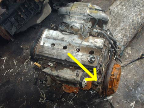

    może ktoś wie dlaczego wariują obroty silnika w fordzie escorcie. podczas jazdy jak wyrzucę na luz utrzymują sie obrany jak sie zagrzeje na 2000 do 3000 dopiero jak sie zatrzymam to po kilku sekundach spada do 1000. a jak sie zimny to podczas jazdy jak spuszczę nogę z pedała gazu to gaśnie. tak sie dzieje i na benzynie i na gazie. proszę o pomoc

    Najlepiej sczytać błędy. Ale raczej czujnik temperatury

    1. Uzyj opcji szukaj było o tym mnóstwo postów.
    "sczytanie" nie pomoże , jak przepustnica i krokowy brudny.

    polecam sprawdzić szczelność układu doplotowego, ewentualnie wyczyścić lub podmienić krokowy

    na wysokie obroty na luzie podczas jazdy, pomaga odłączenie czujnika prędkości pojazdu, przy skrzyni biegów(tam gdzie wchodzi linka od prędkościomierza). Wadą tego jest gaśnięcie silnika podczas hamowania silnikiem.
    Jaka może być tego przyczyna, tego nie wiem.

    Na obrazku powyżej zaznaczyłem podciśnieniówkę (chyba od odmy), lubi się wypiąć, szczególnie przy gazie, jak jest strzał. U mnie to rozwiązało wszystkie problemy.
