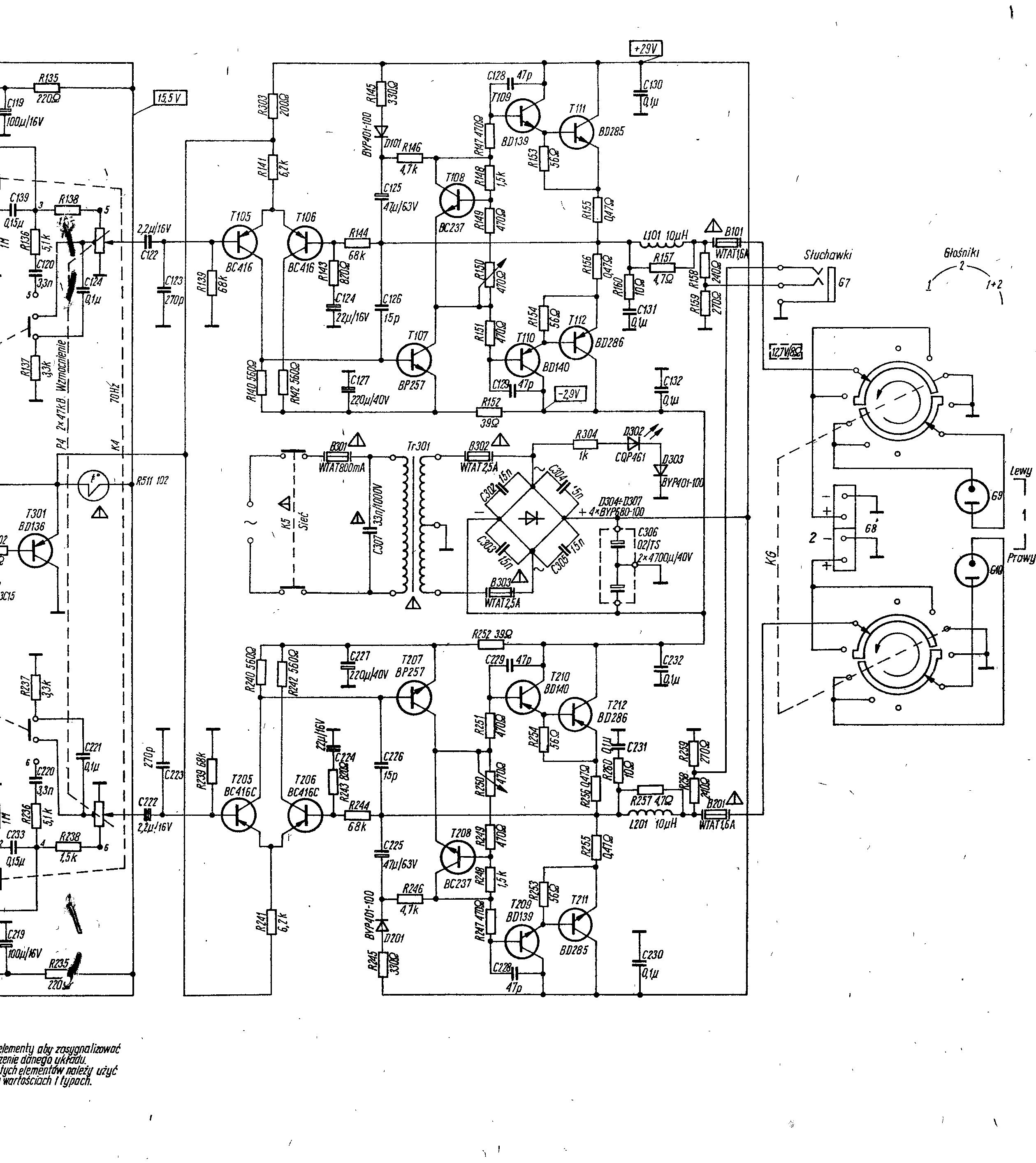

    W wzmacniaczu altus V-60(eksportowa wersja PW-8040) wymieniłem wszystkie tranzystory w wzmacniaczu mocy zaczynając od pary wzm. różnicowego aż po końcówki mocy. wszystko pięknie odpaliło, ale w jednym głośniku dźwięk super a w drugim tylko tak jakby tony wysokie w tym czasie wejście dźwięku jest podłączone pod radio, gdy podłączę pod aux sytuacja ta sama tylko głośniki odwrócone. Regulacja na sprawnych kanałach jest. Wtyczka zrobiona przelotka z cinch na Din w konfiguracji takiej DIN 3 Pin górny masa dwa dolne zmostkowane z kanałem prawym z chinch. Dodam ze na tym gorszym jednym głośniku zawsze głośność rośnie do tak ok VOL6 a potem spada

    Proszę opisywać usterkę jaśniej. W oznaczeniach pinów wtyku DIN, nie
    używa się określeń "górny", "dolny" ale numerów.
    Jeżeli usterka występuje naprzemiennie w jednym lub drugim kanale,
    oznacza to, że wzmacniacz jest sprawny. Może przyczyną jest źle wykonana
    przejściówka DIN-CINCH.
    A co się dzieje po dotknięciu wejścia palcem?

    Właśnie jak kolega napisał - przejściówka !!! i obwody wejściowe !
    A może coś z potencjometrami ?
    - nie zaszkodzi je przeczyścić - może to VOL.6 się polepszy i będzie równo regulowało ?

    Witam, usterka usunięta. Przerwa wewnętrzna w jednym z Przewodów wychodzącym z złącza DIN. Wszystko jest OK. Dziękuję za pomoc. Teraz jedynie w celach informacyjnych jaką rolę spełniają tranzystory T108 oraz T107
