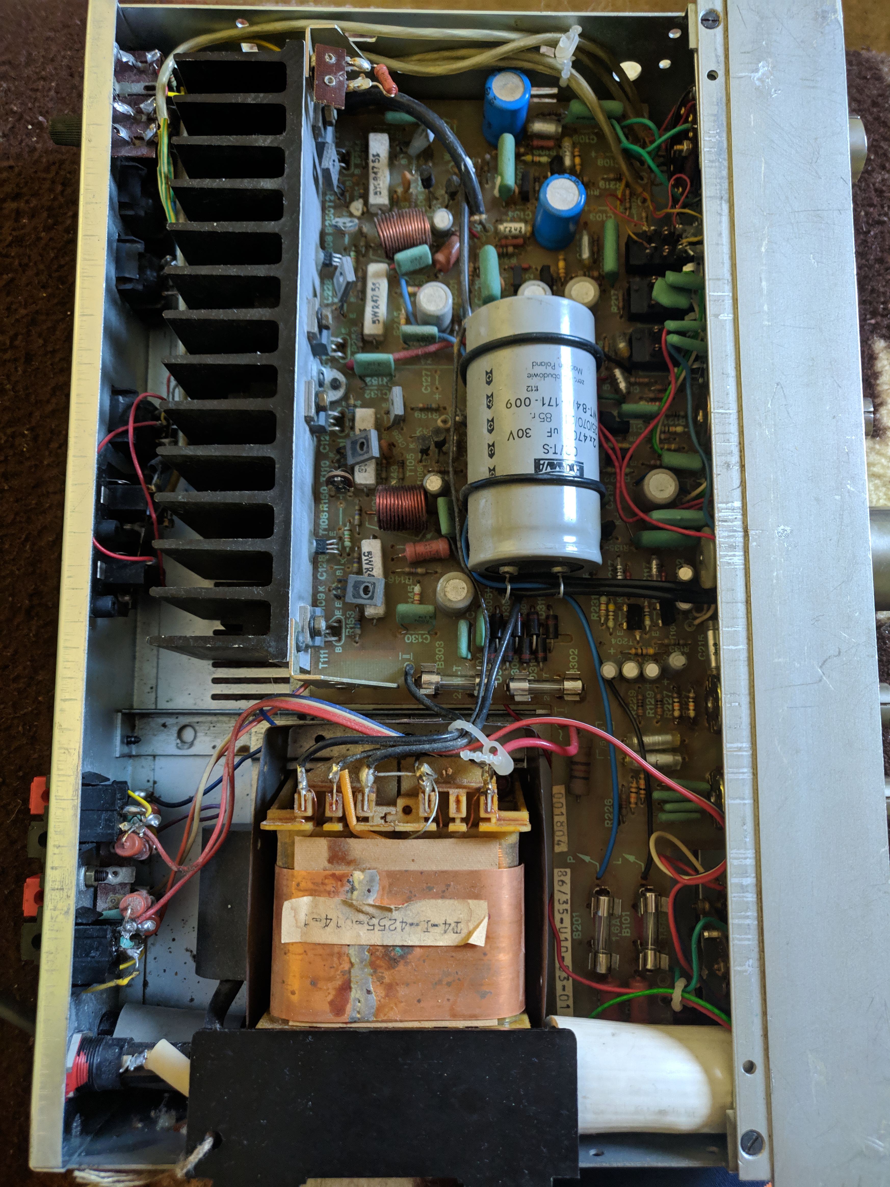

    Witam, wzmak grał porządnie, ale ostatnio prawy kanał gra znacznie ciszej, reaguje na regulację głośności, balans dużo nie zmienia. Lewy wydaje się być nie ruszony. Na oko nic w środku nie jest spalone.
    Od czego zacząć diagnostykę?
    Sygnał napewno dochodzi do wzmacniacza, bezpieczniki też ok. Mam dołączyć serwisówkę?Altus v60 / Fonica PW 1080 - Prawy kanał gra bardzo cicho, lewy ok. Altus v60 / Fonica PW 1080 - Prawy kanał gra bardzo cicho, lewy ok.

    Od podania sygnału mono na wejście wzmacniacza( zmostkowane L+R), ocenę sygnału.

    Po zmostkowaniu zaraz przy wtyczce DIN dwa głośniki zaczęły grać bardzo cicho, było też trochę szumów.
    Co dalej? Nie wiem o czym to świadczy.

    Sygnał do wzmacniacza co dostarcza? Masz inny przewód sygnałowy na podmianę?

    Jeśli kabel sygnałowy, wejściowe gniazda i komutator wejśc są sprawne, to żeby nie grzebać cały wzmacniacz lepiej zlokalizować miejsce występowania problemu - przedwzmacniacz lub koncowka . Podaj sygnał na regulatory głośności i porównaj wzmocnienie obu koncowek , jeśli jednakowe - problem w PW . Trzeba będzie zmierzyć i porównać napięcia w punktach symetrycznych obu kanałów PW i jeśli takie same to możliwa przyczyna w przejściowych kondensatorach między stopniami wzmocznienia ( strata pojemności ).
