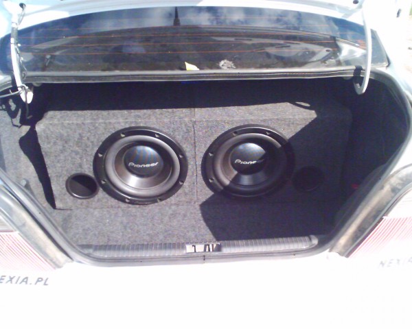

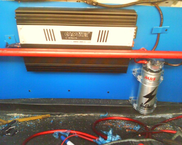

    To: http://www.carpower.pl/index.php?id=2&lang=pl&id_cat=15&id_item=83 jest wzmacniacz majacy okolo 800W rms na 2 Ω, mam taki w bagazniku, ale chyba za tyle nie kupowales swojego....
    Zeby nie było ze to jakieś przechwałki
    Jak dobrać moc głośników do wzmacniacza 800W w samochodzie?
    a tu zasłonięty juz przez suby
