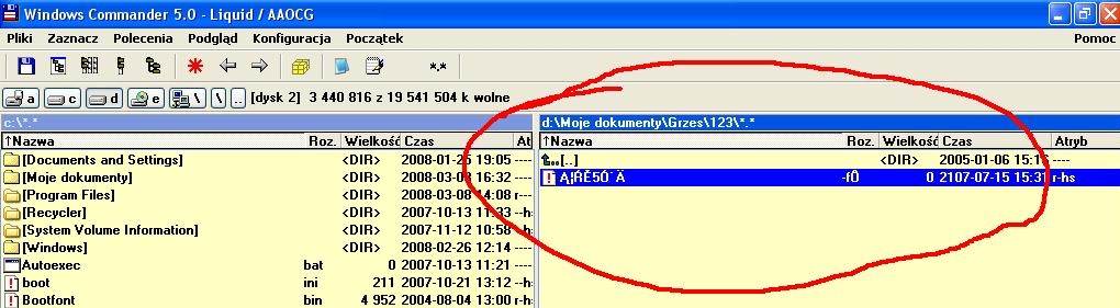

    Witam.Probowalem juz chyba wszystkiegi i nic.Mianowicie jak usunac plik zaznaczony w zalaczniku?

    try : volkov_commander :)

    gorge77
    Posty: 151
    Ocena: 15
    Tez nie dał rady :(

    Ja miałem problem z usunięciem uszkodzonego pliku, wywalało komunikat, że plik jest używany przez inną osobę lub program.
    Pomógł Unlocker do pobrania np z Dobrych Programów

    A ja wam powiem tyle że program : Unlocker jest najlepszym programem do usuwania plików które nie dają się usunąć.Jest to darmowy program więc można go bez problemu ściągnąć i zainstalować.Po kliknięciu prawym przyciskiem myszki na plik wybieramy : Unlocker, a następnie : Wybierz akcję która chcesz użyć dla tego obiektu a następnie dajemy na : "Skasuj" i po restarcie systemu pliku już nie będzie.

    MHDD jeśli to błąd struktury danych. LiveCD Linuchowy jesli inny problem...

    Zobacz tu - może któraś z tych rad pomoże (osobiście używałem m.in. KillBoxa i HJT ).

    Pod tym plikiem znajdują sie najprawdopodobniej jakieś bad sectory.
    Jeżeli posiadasz płytkę z Win 98 spróbuj usunąć z DoSa

    Próbowałeś usunąć w "tryb awaryjny z wierszem polecenia"?

    Spod Dosa nie idzie, Killbox tez nie pomogl.W trybie awaryjnym tez nic.

    Spróbuj uzyć programu HijackThis. W zakładce Misc Tools masz opcję "Delete a file on reboot" - wybierasz plik i po restarcie powinno go wysłać w kosmos.

    Formatowanie systemu to chyba przesada na pewno można wysprzątać dysk „D” z pozostałych plików i z dowolnego programu do zarządzania partycjami zrobić sobie nową czystą partycje na miejscu i w rozmiarze starej. Oczywiście warto było by skorzystać z programu osadzonego na jakiejś dyskietce startowej lub Linux Live-CD. Uważam że to rozwiąże kwestię nieusuwalnego pliku i pozostawi system w spokoju o ile plik nie okaże się konieczny do jego funkcjonowania.
    Polecam programy „Norton PartitionMagic 8.0” i „Qparted”

    Uruchom scandisk na tym dysku i spróbuj usunąć. Nie pomogło? Znajdź jakąś dystrybucję typu LiveCD Linux (obojętna dystrybucja) i spróbuj wywalić. Nie pomogło? Przeżuć pozostałe dane na inną partycję, sformatuj i przeżuć z powrotem. To ostatateczność

    Ewentualnie użyj do zbutowania komputera -> CichyBootDisk i spróbuj z przy użyciu narzędzi zawartych na tej dyskietce/płycie - całkiem "sympatyczne i przydatne narzędzie ;-)
