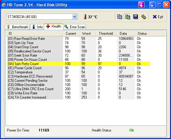

    Mam bardzo nietypowy a zarazem trudny do pokonania problem.
    Od jakiegoś czasu wyskakiwała mi ikona skanowania windowsa XP SP2 Professional i bezprzerwy nie dalo sie tego naprawic. Jest to prawdopodobnie aplikacja skanowania i naprawiania Chkdsk. Spróbowalem wiec sformatowc pc aby sie tego pozbyc i go usprawnic ale on nie moze go sformatowac wiec przelozylem dysk do innego kompa i skasowalem dane recznie ale nie mogl kilku plikow usunac postanowilem wiec uzyc steganosa destruktora 7 ale on tez te pliki pozostawil. Dysk wpielem spowrotem do PC pierwszego i ponowilem instalacje systemu lecz on widzi blad na tej partycji i ze jest uszkodzona. Probowalem formatowac i uzywac programu naprawy w dosie ale to nie pomoglo.
    Proszę o pomoc w naprawie lub usunieciu tych plikow. Sa to kilka folderow z liczbowymi nazwami oraz Flash.ocx i plik xml Bascoma ktory sie tez nie usuną.

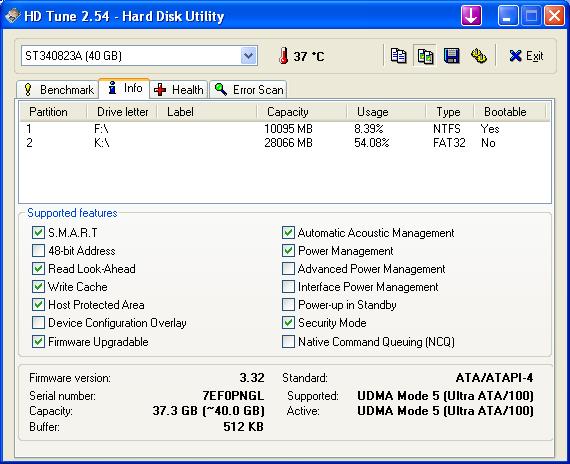

    Na początek HD Tune i wrzuć zakładkę z Health.
    Chcesz usunąć kilka upierdliwych (używanych) plików czy sformatować HDD ?

    Przeskanowalem dysk Segate ST340823A Helath status : OK, a Błędy to 0.4% całości.

    Problem rozwiązany -> wyzerowalem i przeskanowalem dysk zrobilem partycje i zainstalowalem system wszystko dziala jak trzeba.
