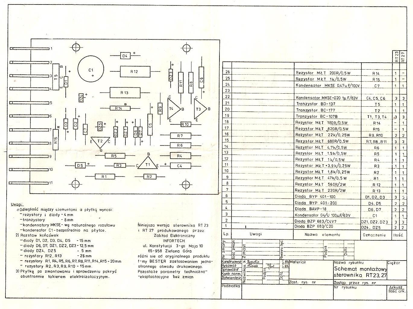

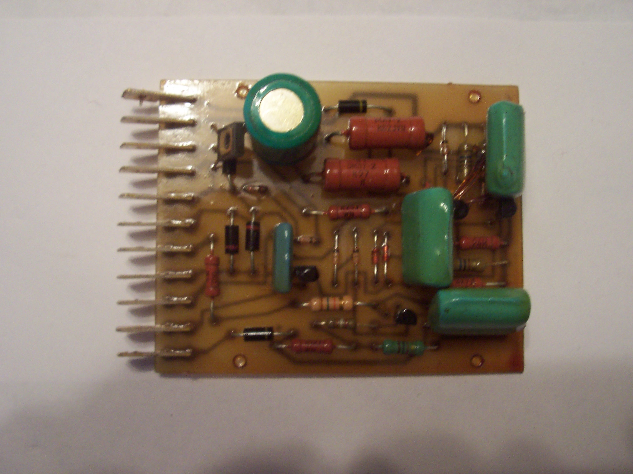

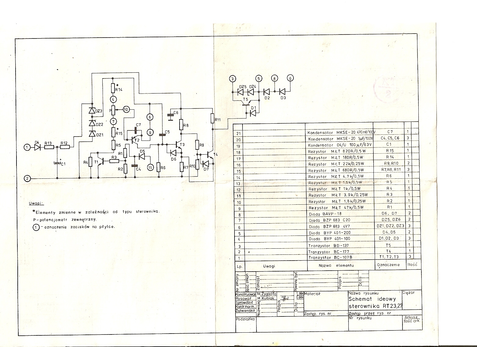

    Trafiła do mnie do naprawy spawarka jak w temacie, spalona jest w chyba cała elektronika z wyjątkiem diod dużej mocy. Płytka jest tak zdewastowana i popalona że nie opłaca się jej naprawiać, tylko trzeba wykonać drugą. I tu się pojawia problem ponieważ na elektrodzie dostępny jest tylko schemat płytki RT23 lub RT27 tyle że są tak kiepskiej jakości że odczytanie wartości elementów to chyba graniczy z cudem.
    Jeżeli miał by ktoś taki schemat lepszej jakości to bym był wdzięczny za udostępnienie.
    I jeszcze jedno pytanie w spawarce którą mam w naprawie jest płytka o symbolach B-2731-031-2 chyba bo są mało czytelne, ale czy mogę zamiast niej zastosować RT23 lub 27
    Z góry dzięki za pomoc POZDRAWIAM

    Można tylko należy odpowiednio wlutować przewody do płytki. Możesz również zakończyć przewody końcówkami(damskie) które nasuniesz na płytkę. Zamieniona jest kolejność wyprowadzeń na płytkach. Postaram się za chwilę odszukać schemat

    Podobnie jak RT23 i Rt27 różnią się zastosowanymi elementami elektronicznymi. Te same sterowniki są stosowane w SPB-315 i SPB-400.

    Jakość zależy od stanu DTR jaki posiadamy. Moja DTR ma ponad 25 lat więc trudno oczekiwać dobrej jakości. Zawsze można dopytać jeśli nie uda nam się odczytać. Wstawiam dodatkowo wykaz części.

    Dzięki za schematy które podesłaliście, no to zaczynam kompletować elementy i robie płytkę. Tylko jeszcze taka jedna uwaga na tym radiatorze co są tranzystory 2n3055 są też 3 diody o symbolu SY171/2G, co to za barachło bo nic na ten temat nie mogę znaleźć. Podejrzewam że są to zwykłe diody krzemowe, tak gdzieś do 30A. Ale może wiecie coś więcej na temat tych diod, ewentualnie co można wstawić zamiast nich?
  • #10 4907424
    zen59
    Posty: 1
    Są to zwykłe trzy diody krzemowe prostujące prąd sterujący transduktorem.Jest jeszcze czwarta dioda-(najczęściej taka sama umieszczona na osobnym ,małym radiatorze)której uszkodzenie lub nie podłączenie skutkuje uszkodzeniem tranzystorów mocy!!!!!

    Witam ponownie troszkę to trwało, ale dodam że po zrobieniu płytki, zainstalowaniu jej, wymianie tranzystorów (2n3055) i diod spawarka ruszyła. Także dzięki wszystkim za pomoc i zainteresowanie.
