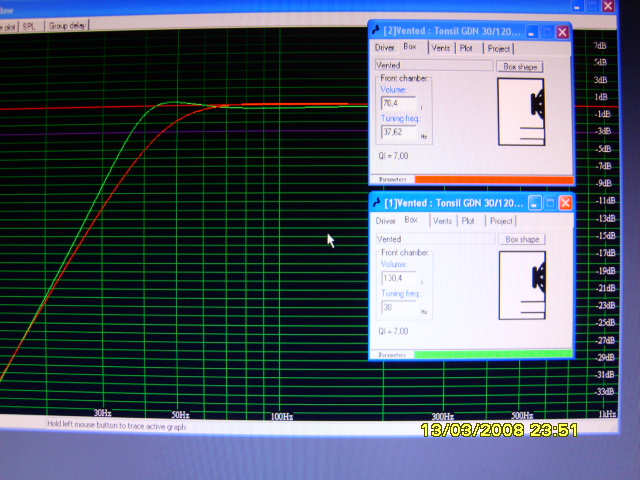

  • #26 4910416
    timon125
    Poziom 24  
    Posty: 847
    Pomógł: 58
    Ocena: 31
    Obudowe 70l daje sam winsd beta jako optymalną ale tobie zależy na basie więc na optymalne ustawienia nie musimy patrzec. Polecam sprawdzic jak bedzie wyglądała charakterystyka głośnika przy wiekszej obudowie...zamieszczam zdjęcie symulacji w obudowie 70l(czerwony) i 130l(zielony). Widac wyrażnie że w 130l mamy o 4dB więcej przy 40Hz i ponad 2dB+ przy 50Hz a przecież głośnik ma robic za sobwoofer wiec o te czestotliwości powinieneś najbardziej zadbac. Jeśli tylko masz miejsce na tak dużą obudowe to pakuj go śmiałow większą skrzynie. Zrób sobie jeszcze symulacje jak chcesz cos innego-pamietaj aby zwracac uwage na przedział czestotliwości 30-70Hz. Na 30Hz mało można polepszyc dB i dlatego przeważnie nie patrzymy tak wnikliwie poniżej 40Hz- niewiele utworów ma tak niskie zejścia. Poza tym rezygnując z jako takich 30Hz możesz polepszyc dB w zakresie 40-55Hz-ja właśnie tak zrobiłem w symulacji na zdjęciu. Jest wiele możliwości wiec wybierzesz obudowe właściwą dla siebie ale POLECAM coś większego niż 70 litrów bo można sporo zyskac.

  • #27 4911665
    Daras#
    Posty: 99
    Pomógł: 5
    no za dużo miejsca to nie mam ale na te 80 l znajdzie sie dzięki za pomoc przydała sie jak co to bede pisał :D pozdr

    Ocena: 23
    No przy 130l bedzie lepiej ale taka buda bedzie duzo znajmowac a jasli ktos nie ma miejsca to robi mniejsza i przy 70l tez bardzo dobrze ten tonsil gra :)
