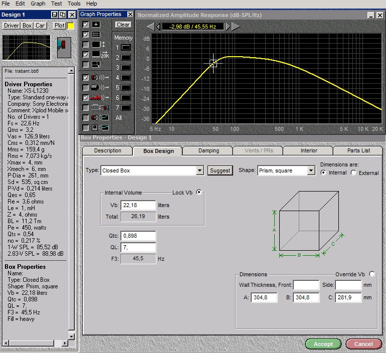

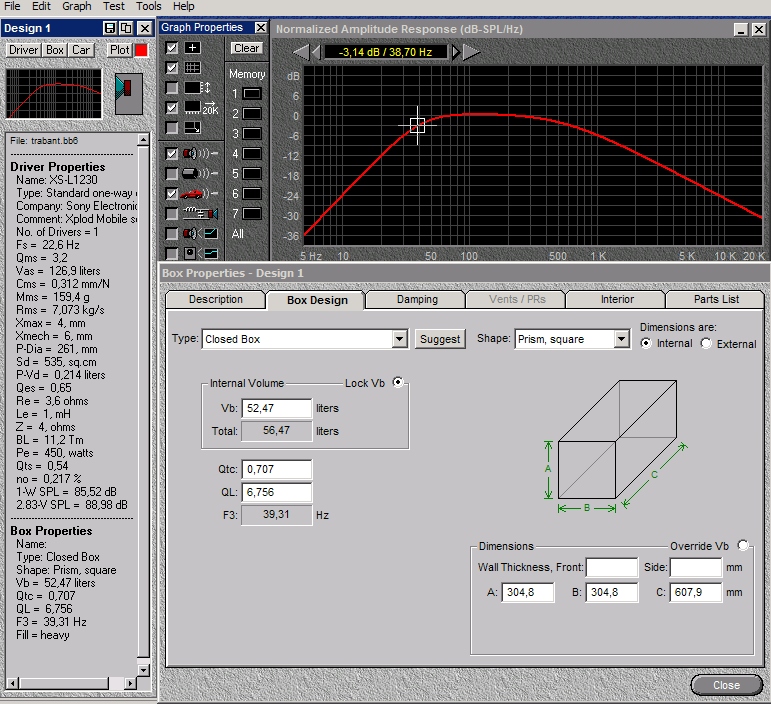

Jakie wymiary skrzyni do głośnika basowego Sony 30 cm?
tomek_kali 07 Sty 2004 15:10 20843 27
  • #1 465994
    tomek_kali
    Posty: 14
    Ocena: 2

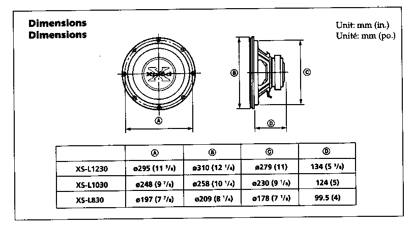

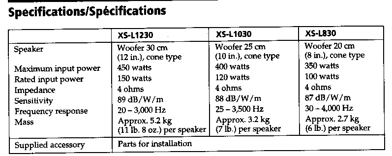

    mam głosnik basowy sony srednica 30 cm i wszystkie dane potrzebne do obliczeń. Czy ktoś wyliczy i poda mi wymiary skrzyni do tego głosnika. jesli znajdzie sie ktos taki niech poda swój mail wysle wszystkie dane

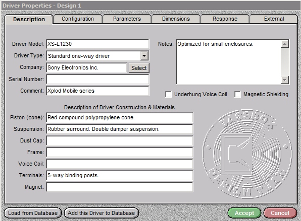

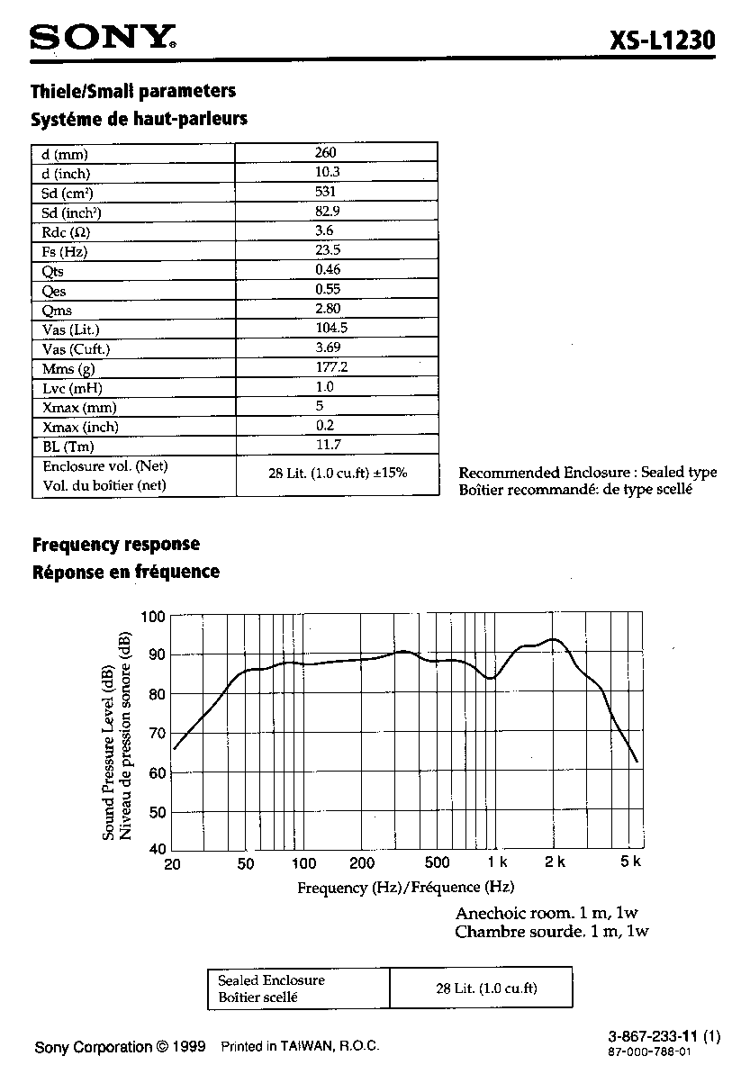

  • #3 466264
    tomek_kali
    Posty: 14
    Ocena: 2
    dane na temat tego głośnika to głosnik XS-L1230
    • Jakie wymiary skrzyni do głośnika basowego Sony 30 cm? parame4.gif (9.56 KB) Musisz być zalogowany, aby pobrać ten załącznik.
    • Jakie wymiary skrzyni do głośnika basowego Sony 30 cm? parame5.gif (10.15 KB) Musisz być zalogowany, aby pobrać ten załącznik.
    • Jakie wymiary skrzyni do głośnika basowego Sony 30 cm? parame7.gif (22.33 KB) Musisz być zalogowany, aby pobrać ten załącznik.
  • #5 468114
    Falco76
    Poziom 25  
    Posty: 908
    Pomógł: 41
    Ocena: 148
    Z tego co liczyłem (i szukałem w necie) powinieneś zrobić zabudowę zamkniętą ok. 80L. Nie zalecana jest obudowa z bass refleksem.Jeżeli ma być to sub do domu, możesz zrobić większą to zejdziesz z częstotliwościami niżej, w samochodzie nie ma sensu robienia większej bo i tak tych najniższych częstotliwości nie usłyszysz. Niestety nie znalazłem żadnych (obiektywnych) wypowiedzi na temat tego głośnika, a sam na takim jeszcze suba nie robiłem, ale wszystkie znaki na ziemi i na niebie wskazują na to, że jest to solidna konstrukcja i powinien zagrać ładnym czystym niskim basem. Jak zrobisz to napisz jak gra.
    POWODZENIA
  • #6 469432
    igod
    Poziom 24  
    Posty: 783
    Pomógł: 18
    Ocena: 16
    80 litrów to po pierwsze: strata miejsca w bagażniku i kiepskie charakteryski mocowe. Po co komu Qtc=0,5?
    Obudowa najlepiej 25 litrów, zamknięta, średnio tłumiona.
    Co do głośnika to nic specjalnego.

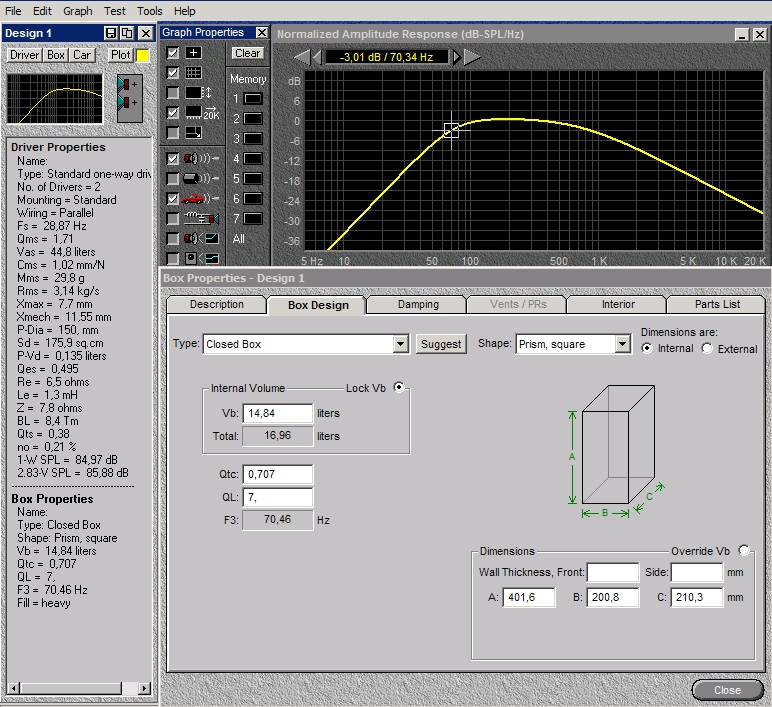

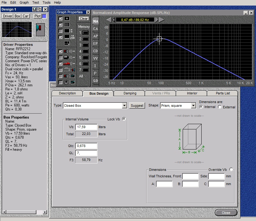

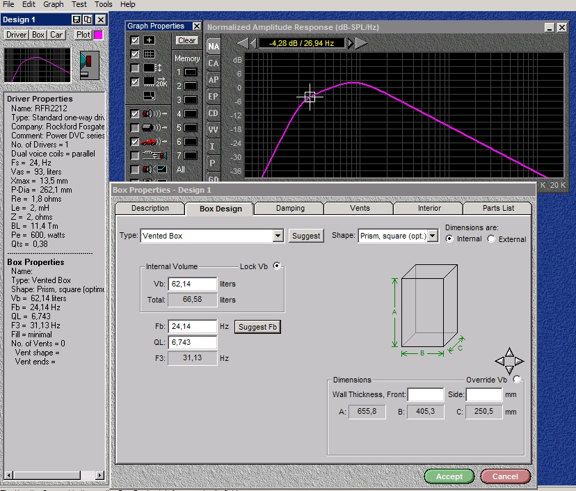

    To ja dołączę się do tematu i bardzo bym prosił o obliczenie skrzynki zamkniętej do dwóch głośników o parametrach podanych niżej
    [img]Jakie wymiary skrzyni do głośnika basowego Sony 30 cm?[/img]

    Ja bym stawiał na 2x25L

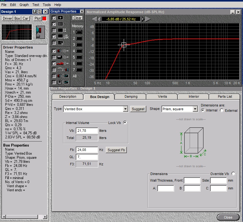

    Trabant 601s
    Posty: 64
    Ocena: 3
    Wiec tez podepne sie pod temat6 niechce zasmiecac forum itp
    Ostatnio w rece wpadł mi głosnik Magnat X FORCE 3000 12'' chciałbym zbudowac do niego skrzynie była by to moja pierwsza w zyciu zbudowana konstrukcja i zeby tego nie spieprzyc chciałbym sie poradzic fachowców zeby mi doradzili jaki byłby wymiar skrzyni i litraz byłbym bardzo wdzieczny jestem nie doswiadczony w tych sprawach wiec prosze o pomoc a to dane głosniczka
    Moc MAX - 600W
    Moc RMS - 350W
    Impedancja - 4Ohm
    Skuteczność - 91dB
    ZAKRES CZĘSTOTLIWOŚCI - 22 - 800 Hz
    Średnica - 300 mm ( 12” )
    Głębokość montażowa - 155 mm
    Średnica otworu montażowego - 290 mm
    Średnica całkowita - 320 mm
    IDENTYCZNY JAK W XTC 1200
    Waga - 5,5 kg
    Fs - 30 Hz
    Qts - 0,29
    Qes - 0,3
    Qms - 4,3
    Xmax - =/- 14 mm
    Rdc - 3,2 Ohm
    Vas - 21 litrów
    bede wdzieczny za porade pomoc a nawet za opier... zato zebym morze kupił sobie gotowy ale chciałbym sprubowac swoich sił.. Grało by to w samochodzie pozdrawiam i z góry dziekuje za pomoc

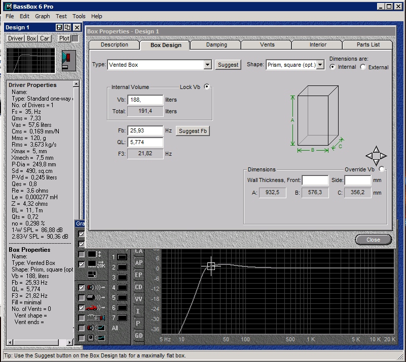

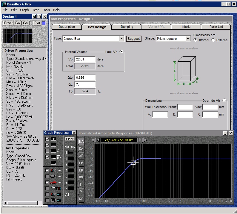

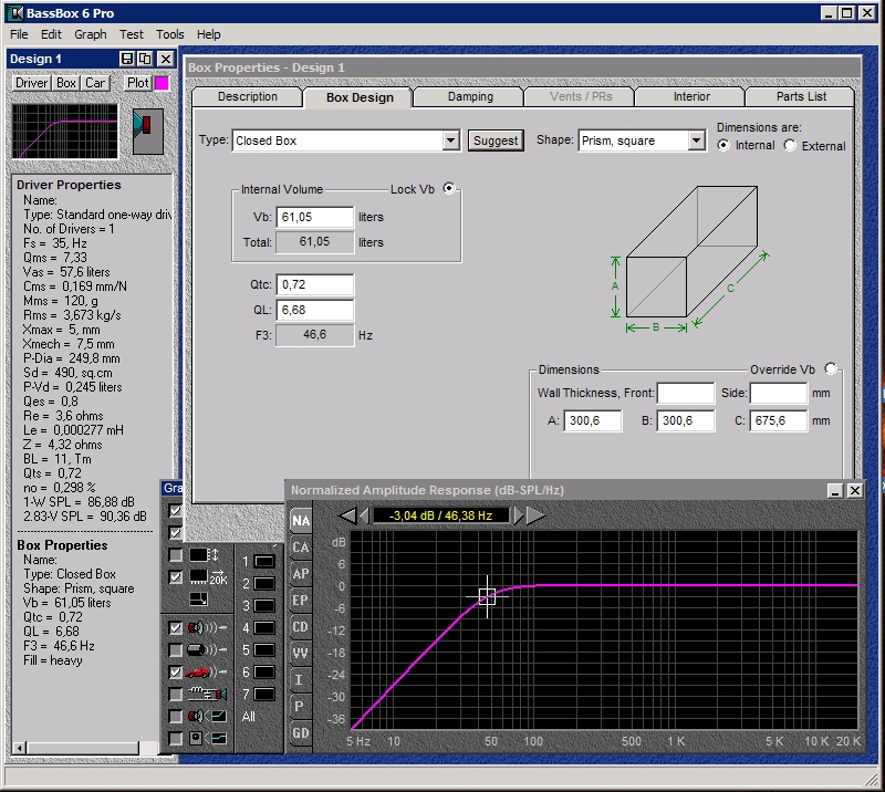

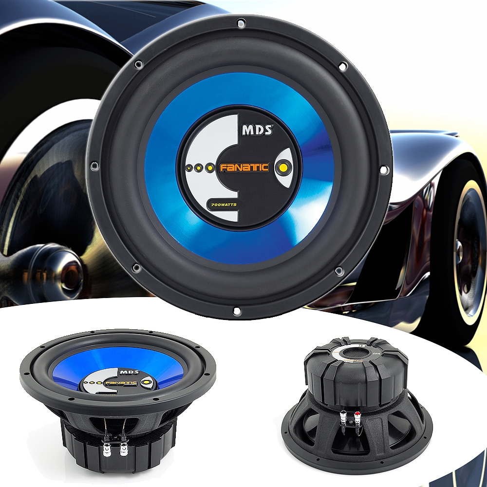

    Proszę o pomoc w doborze wymiarów skrzyni BR do głośnika firmy MDS FS320P... Poniżej parametry:
    * Producent: MDS
    * Średnica montażu:288 mm
    * Głębokość: 157 mm
    * Średnica zewnętrzna: 315 mm
    * Moc maksymalna: 700WMAX
    * Moc RMS: 350WRMS
    * Zakres częstotliwości: 22-900Hz
    * Ciśnienie akustyczne (SPL dB 1W/1m): 91,3dB
    * Impedancja: 4 ohm
    * Xmax +/- mm: 5.0
    * Magnet Oz: 50
    * Cewka drgająca mm: 50
    * Fs Hz:35.3289
    * Qts:0.7183
    * Vas liters: 57.6663
    * REVC Ohm: 3.6
    * SD msgm: 0.0490
    * BL tm: 10.9739
    * Qms:7.3340
    * Qes: 0.7962
    * Cms um/n: 169.1344
    * Mms g: 119.9907
    Z góry dziękuje
    A tak ten sprzęcik wygląda

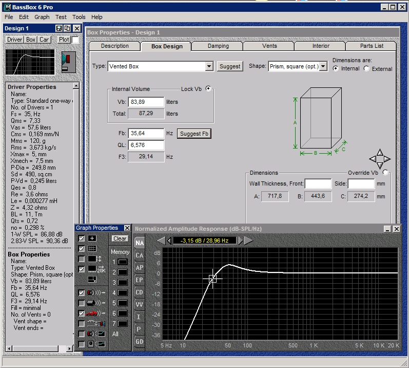

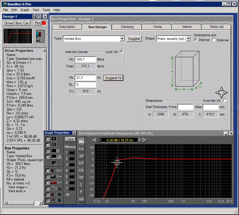

  • #18 5882848
    maxii
    Posty: 17
    dla kreciu84
    propozycje bassbox-a
    zmieniam bo fotosik szwankuje
    trabant dla ciebie
    dane o głośniku są bardzo dziwne
    prawdziwe spl to 85 db
    jeszcze inne strojenie
    dla tomek_kali
    dane głośnika są w bassbox-ie

    nabial obudowa dla ciebie

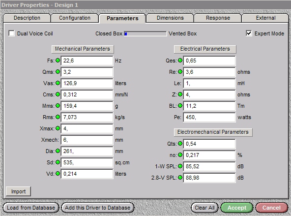

    Witam.Alphard CW1202CX obliczy mi ktoś do tego woofera skrzynie?
    DANE TECHNICZNE :
    Impedancja [ohm] 4
    Rozmiar głośnika [cale/mm] 12 / 309
    Magnes [mm] 125 x 40
    Moc [ Waty Max ] 400
    Moc [RMS] 200
    Magnes waga [g] 1888
    Pasmo przenoszenia [Hz] 35-3000
    SPL [dB] 86
    Karkas cewki Alu
    Średnica cewki [cale / mm] 2.0 / 52
    X-max [mm] ±4,7
    Fs [Hz]
    Re [Ohm] 3,6
    Le (1kHz) [mH]
    BL 7,8
    Qts 0,77
    Qms 2,41
    Qes 1,14
    Vas [L] 7
    Mms [g] 86,8
