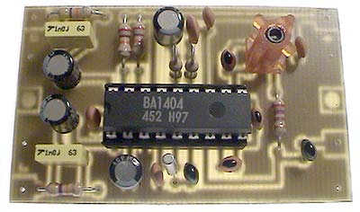

    Gdy chcesz zbudować własny nadajnik radiowy i rozsyłać muzykę w domu lub po prostu chcesz stworzyć bezprzewodowe połączenie między mp3 a radiem w samochodzie, to ten układ okaże się bardzo pomocny. Układ BA1404 HI-FI Stereo (cena ok. 6zł) umożliwia nadawanie muzyki z mp3, komputera, discmana, walkmana, odbiornika TV/SAT i wielu innych urządzeń audio.
    Prosty nadajnik FM stereo do DIY.
    Poniższy schemat jest efektem godzin testów i przeróbek. Cel był prosty: przestudiować jak najwięcej istniejących już schematów z użyciem BA1404, porównać ich parametry, znaleźć słabe punkty i na tej podstawie zbudować nadajnik dający dobry dźwięk, dużą stabilność częstotliwości, możliwie największy zasięg sygnału i prosty do zbudowania. Gotowy schemat przedstawiam poniżej:
    Nadajnik może pracować na pojedynczej baterii 1.5V dając bardzo czysty sygnał stereo. Można też go zasilać dwoma bateriami 1.5V, aby zwiększyć zasięg sygnału.
    źródło http://electronics-diy.com/BA1404_Stereo_FM_Transmitter.php

    Uklad jest kiepski.
    1. Wystarczy zobaczyc na strone 3 datasheetu jak silnie zalezy czestotliwosc od napiecia zasilania i temperatury, wiec czestotliwosc bedzie plywala w miare uplywu czasu (grzania sie ukladu) a przy zasilaniu bateryjnym rowniez od napiecia baterii - Stabilnosc ukladu prawie dorownuje pluskwom za 5zl na jednym tranzystorze.
    2. Moc wyjsciowa mozna wyliczyc zakladajac 100% dopasowanie anteny (brak rezystancji urojonej) i opornosc 50R. Z datasheetu biezemy Max RF Voltage, ktore wynosi 0,6V czyli P=(0,6)^2/R=7,2mW
    3. Pasywna preemfaza 50us.
    4. Trudnodostepny kwarc 38kHz. Mozna go oczywiscie zastapic obwodem LC - ale jest to kiepksie rozwiazanie. Raz ze cewka musi byc nawinieta na rdzeniu ferrytowym dwa stabilnosc pilota bedzie delikatnie mowiac slaba.
    Za cene kwarcu ukladu i plytki mozna miec przyzowity RF transmitter z PLL i MPx, i moca 20mW

    Ten układ NIE NADAJE SIĘ JAKO NADAJNIK!
    Został zaprojektowany jako urządzenie małej mocy, coś jak mp3 transmitter, i w tej roli spisuje się w miarę dobrze. Wbudowany w niego koder stereo generuje przebiegi PROSTOKĄTNE, co dyskwalifikuje go jako koder do nadajnika o mocy większej niż 100mW. Pomijam legalność. Jeśli ktoś twierdzi, że ten układ daje dobry dźwięk, to musiał mu słoń na ucho nadepnąć. Ktoś się zaraz uprze, że pilota można odfiltrować, owszem, można, ale podnośnej 38KHz już się nie da odfiltrować, ponieważ filtr musiałby mieć w paśmie 23 - 53 KHz płaską charakterystykę (max 0,2 dB) , a przy 114 KHz już ze 40dB tłumienia.
    W załączniku zdjęcie oscylogramu pilota.
    W nocie katalogowej są błędy, w przykładowej aplikacji jest zastosowana pasywna preemfaza, która aby mogła działać, musi być obciążona w miarę niską impedancją, a jest obciążona wejściem BA, a z drugiej podkówką 10k, gdzie tu ta niska impedancja?
