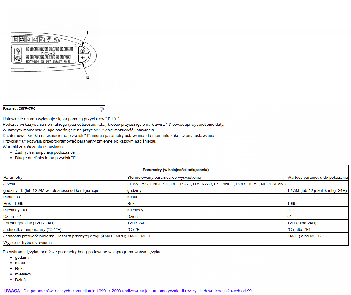

    jak w temcie jak to ugryść?
    licznikangielski a chce aby działał w polskim aucie

    z prawej strony wyświetlacza są dwa przyciski
    1).przesuwa menu
    2).służy do zmieniania (data,godz,język,...)
    myślę że jest uniwersalny,ja mam krajowy i też mogę zmienić na mile
    (xsara picasso)

    niesty w zwykłej xsarze jest jeden przycisk wiec pewnie nie bedzie takiej opcji :(

    Xara Picasso 2005 r. jak zmienić mile na km
    Już starszego tematu niż z 2008 roku nie dało się znaleźć? :)
    Proszę:
    Instrukcja ustawiania ekranu z przyciskami w panelu sterowania oraz tabelą parametrów.
    Jest też opisane w instrukcji.
