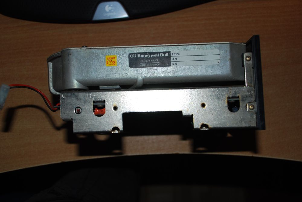

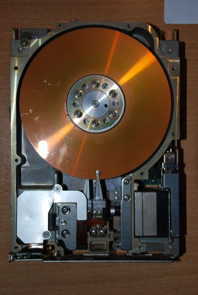

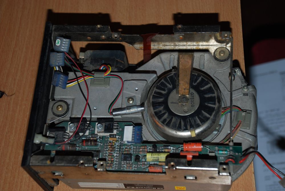

    A co powiecie na takie antyki:
    Jak długo dane na przenośnym dysku twardym są bezpieczne? Jak długo dane na przenośnym dysku twardym są bezpieczne? Jak długo dane na przenośnym dysku twardym są bezpieczne?
    Tutaj można poczytać wiecej o tych dyskach
    http://en.wikipedia.org/wiki/ST-506
    Takie je otrzymałem, musiał ktoś wcześniej je z ciekawości rozebrać.
    Eh, to były czasy :D
