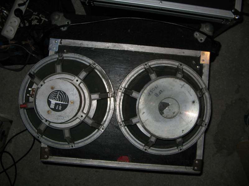

    Witam mam na stanie 2 głośniki gd 30/150/8 planuje z nich zrobić odsłuchy do grania garażowego.Górne pasmo planuję uzupełnić gdwt 12-19/100 tylko niemam pojęcia jaką zastosować zwrotnice?Czy 60l obudowa będzie odpowiednia i czy zastosować br. czy closed?
    • Zwrotnica do kolumn z GD 30/150/8 i GDWT 12-19/100 – schemat, wartości, obudowa 60l 328487755_5.jpeg (47.95 KB) Musisz być zalogowany, aby pobrać ten załącznik.

    Zastosuj obudowy bass-reflex, a zwrotnicy schemat do tego GDWT to gdzieś tutaj na elektrodzie jest bo nawet jeszcze niedawno go czytałem i śledziłem, poszukaj szukajką ;-), szkoda, że nie są identyczne te głośniki ;-/ , ale wyglądaja solidnie no i są Tonsila-dobrej firmy ;-)

    musisz się liczyć z tym że są to głośniki różne. Różnią sie m. innymi spl. Ten z kobaltowym magnesem ma 99db. a ten drugi chyba około95db. ten z kobaltowym magnesem bedzie grał głośniej. z tego co wiem na gdwt starczy kondensator i ew. żarówka:)

    Na gdwt trzeba zrobić zwrotnice zeby to jakos grało.Podzial najlepiej na 4.5k ewentualnie na 4
    http://www.apicsllc.com/apics/Misc/filter2.html#first
    Tu jest kalkulator do zwrotnic. Najlepiej zrobić 18dB/okt. 12dB moze być ostatecznie ale podział nie nizszy niż 4.5k
    Zarówka 24V/21W PRZED ZWROTNICĄ
    A i trzeba odwrócić polaryzacje gdwt.
