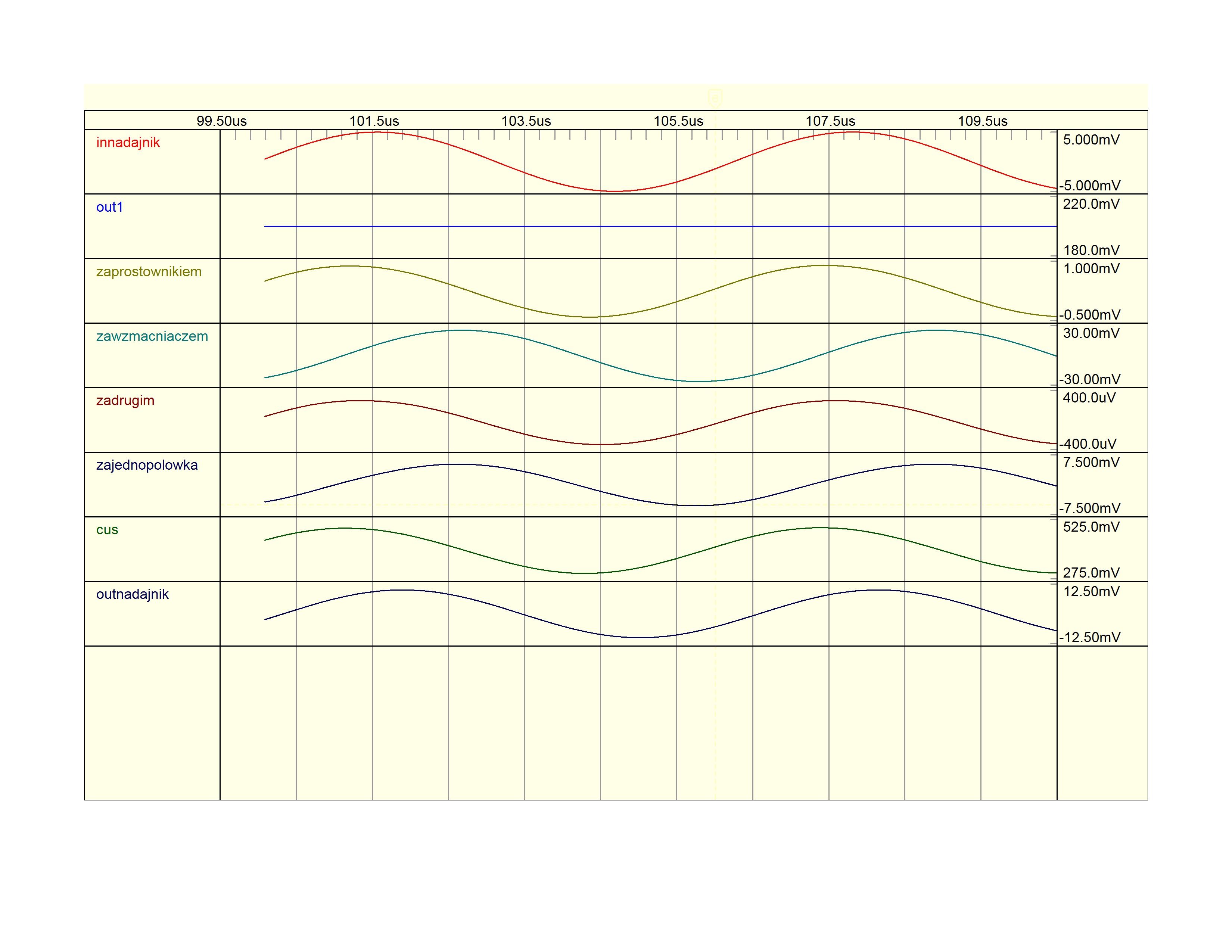

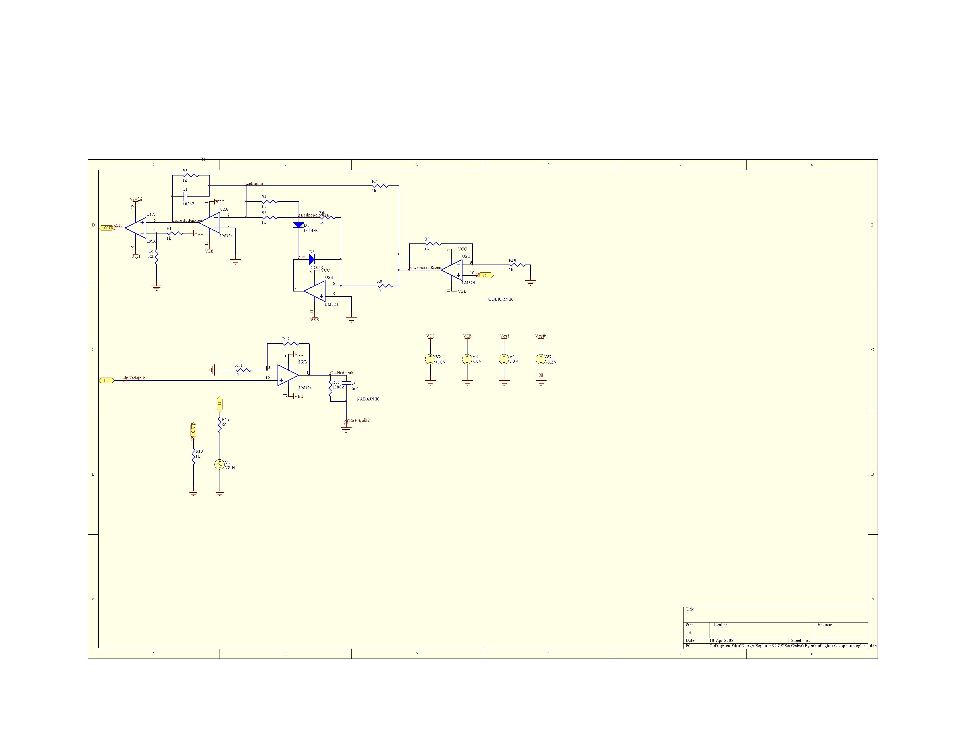

    narysowałem w protelu99SE schemat układu odbiornika i nadajnika, jednak nie chce mi prawidlowo działać. Jakby ktoś mógł rzucić okiem i powiedzieć gdzie jest błąd. Układ nadajnika działa prawidłowo , problemy są przy odbiorniku, dlatego że układ prostujący i całkujący prawidłowo nie działają. Tylko wstępny wzmacniacz spełnia swoją rolę. Zamieszczam poniżej schemat i wykresy z protela.
    Z góry dzięki za odpowiedź,

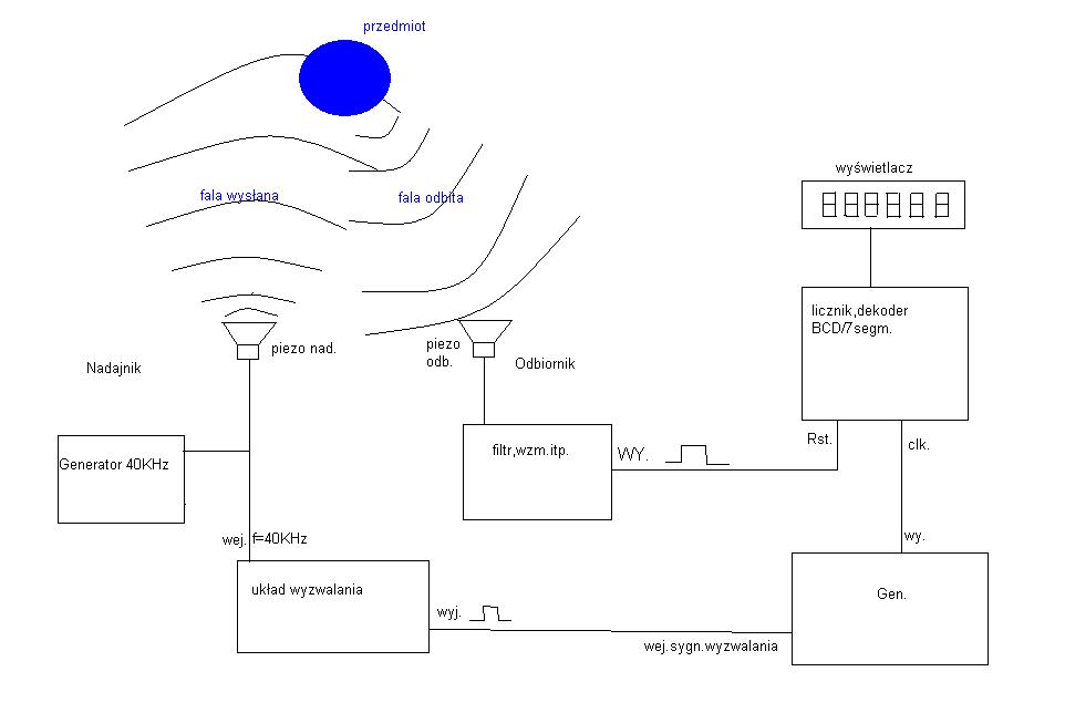

    niechciał bym sie wtrącać w temat ale chciałbym sie dowiedzieć czy schemat (blokowy) ktury narysowałem ma jakiś sens?
    Jak zaprojektować przełącznik i generator do czujnika odległości na FPGA?
    sygnał z nadajnika wyzwalał by gen.który by zliczał od zera wzwyż,a gdy odbiornik odebrał by sygnał to wystawiał by impuls prost. i resetował licznik. Działało to by sie mniejwięcej tak jak w np.zegarkach gdzie wszystkie segmenty są łączone równolegle a wskaźniki osobno są załańczane i przy dużej częst. sie tego niewidzi (widać poprawną godzine) i w ten sposób licznik by zliczał w góre a odległość przedmiotu ma duże znaczenie bo im dalej jest przedmiot to rzadziej byłby resetowany licznik i odwrotnie.W ten sposób otrzymało by sie wynik odległości.Czy to by ''zdało egzamin'' i by działało???prosze o odpowiedz i przepraszam za rysunek bo rysowałem sybko w paincie, ale nie miałem czasu.
