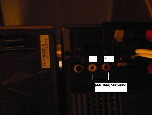

    Dzieki za info;) a jeszcze jedno mam taki problem nie wiem dokladnie jak podlaczyc glosniki mam na wiezy zapis: L i R polaczone tzn ze nalezy je polaczyc szeregowo???poznizej przedstawiam zdjecie:

    hehe dzieki..<to taka zmylka troszke>no ale juz wszystko dokladnie wiem o co im chodzilo:)wracajac ..to tak myslalem i podlaczylem od razu..tylko mi nie graja jak tak podlaczylem bo albo mi gra sam center albo 2 satelitki. i kombinuje troszke:)myslalem ze to moze oto chodzi:/no to wychodzi ze to przez uszkodzona koncowke mocy:/

    Co to jest za wzmacniacz? W jakiej klasie pracuje? Jeżeli jest to klasa A to zawsze pobiera tyle samo prądu a jeśli klasa AB to pobiera prąd w zależności od oddawanej mocy. Jak masz we wzmaku możliwość wyłączenia końcówek surround to też zmniejszy pobór. Koledze elek555 coś się chyba pomyliło. Jak podłączymy głośniki szeregowo to opór się zwiększy. Zaś połączenie równoległe mniejszy opór - uwaga na impedancje.
