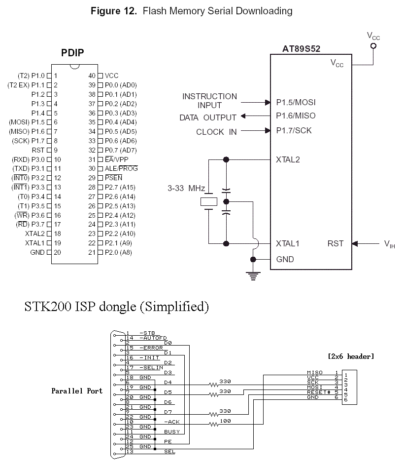

    Mam problem z AT89s52 a mianowicie próbuje go zaprogramować i niestety sie nie da. Program ISPPROG wykrywa go ale nie da sie wgrać wsadu.
    Jak chce zgrać pusty wsad z procka na komputer to zgrywa sie bez problemu i da sie go wgrać z powrotem, natomiast innego sie nie da wyskakuje bład.
    Jako programatora używam:
    AT89S52 - Błąd przy wgrywaniu wsadu przez ISPPROG, odczyt działa poprawnie
    Wiem ze to nie rewelacja ale powinien chyba działać
    Proszę o pomoc w tej sprawie.

    EA do Vcc
    Jaki błąd?
    Mam nadzieje, że przeglądałeś podobne tematy na elektrodzie.

    Jeśli używałeś wersji programu 1.2.0.45 to niestety u mnie również najnowsza wersja tego programu nie działa właściwie z 89S52
    Z sczytaniem nie ma problemu, natomiast nie da się nic zaprogramować- wyskakujący komunikat o chyba coś nie teges z adresami komórek czy coś w tym stylu ;)
    Polecam skorzystanie z wcześniejszej wersji działa ok

    Problem rozwiązany.
    Dziękuje za pomoc i pozdrawiam.
