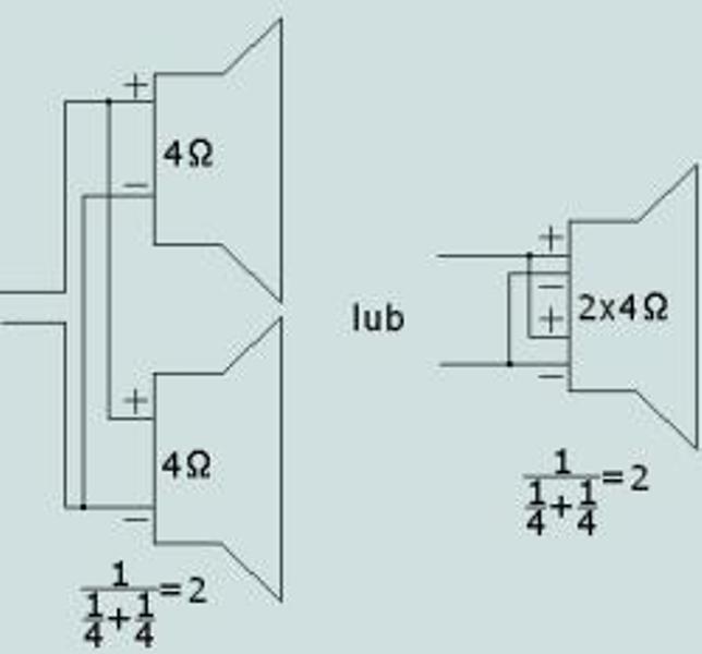

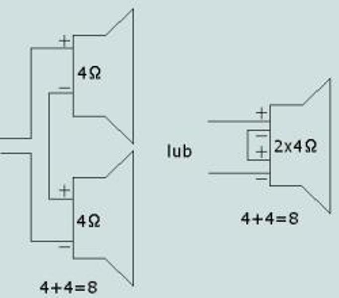

    Kolego, jesli masz zamiar robić na tych głośnikach to paczkę zmneijsz do 50l (25/szt) i pianka poliuretanowa (gąbka pod panele) nie nadaję się do wygłuszenia obudowy. Jest za gęsta. Radził bym poszukać watoliny do kurtek. Broń Boże nie wełna mineralna. Nabawisz się pylicy. Zamiast 2 daj jeden b-r Φ 10. Może być i z tyłu, ale będzie mniej "ustawy".
    Po co Ci wa filtry? Głosniki łaczysz albo szeregowo, albo równolegle (w zależności jaką impedancję chcesz uzyskać) i podłączasz to pod jeden filtr. Zresztą nie lepiej zastanowić się nad subkiem aktywnym? Zamiast dwóch stx'ów nie lepiej poszukać jednego tonsilka?

    Raczej nie chce robić konstrukcji aktywnej, jestem zielony w tych wszystkich kondensatorkach, przeraża mnie to :| :|
    Zrobiłbym na 1 głośniku ale wtedy żeby zmostkować 2 kanały jest potrzebny jakiś tam układ odwracania czegoś tam xd.
    Po co Ci wa filtry?
    Możesz mi podpowiedzieć jak podpiąć dwa głośniki na dwa oddzielne kanały poprzez jeden filtr...? Sorry za takie pytania no ale w elektronice to ja nowicjusz :D

    Niedokładnie o to koledze chodzi w sprawie podłączenia głośników. Chciał każdy z głośników podłączyć pod osobny kanał w swoim wzmacniaczy , a tego nie da sie zrobić przez jeden filtr dolnoprzepustowy.Dla każdego głośnika musi być osobny.
