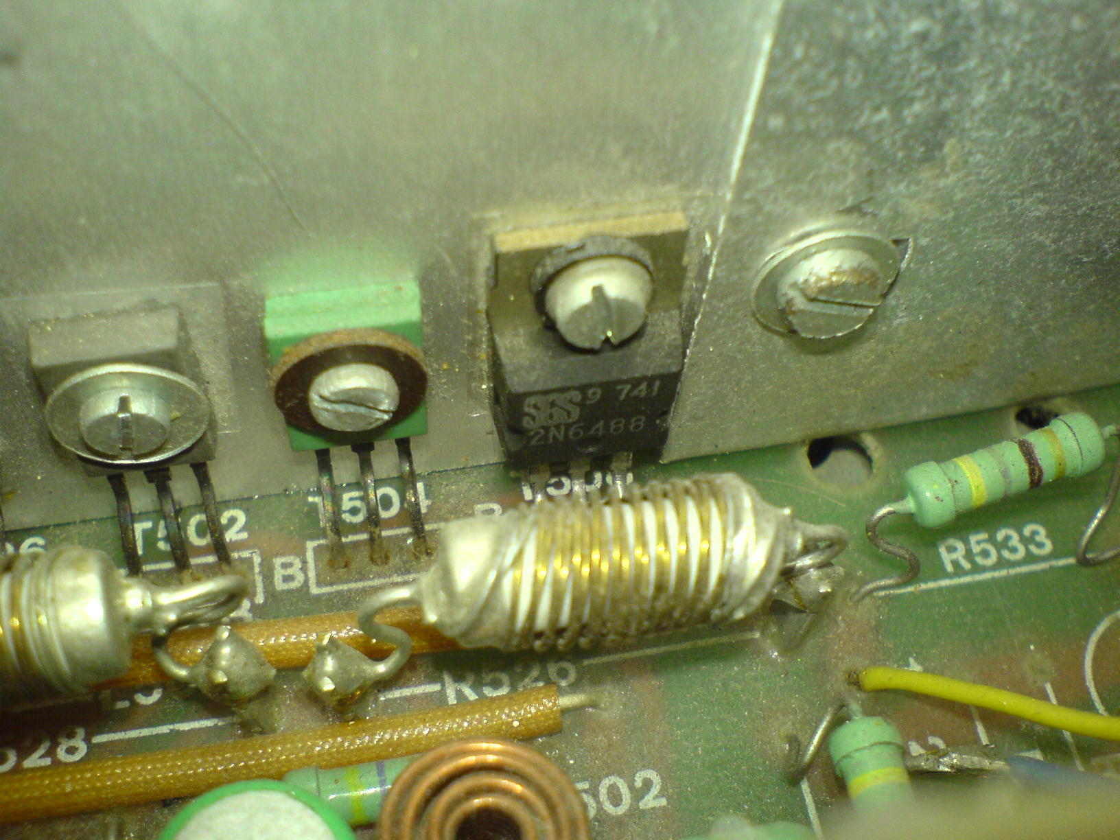

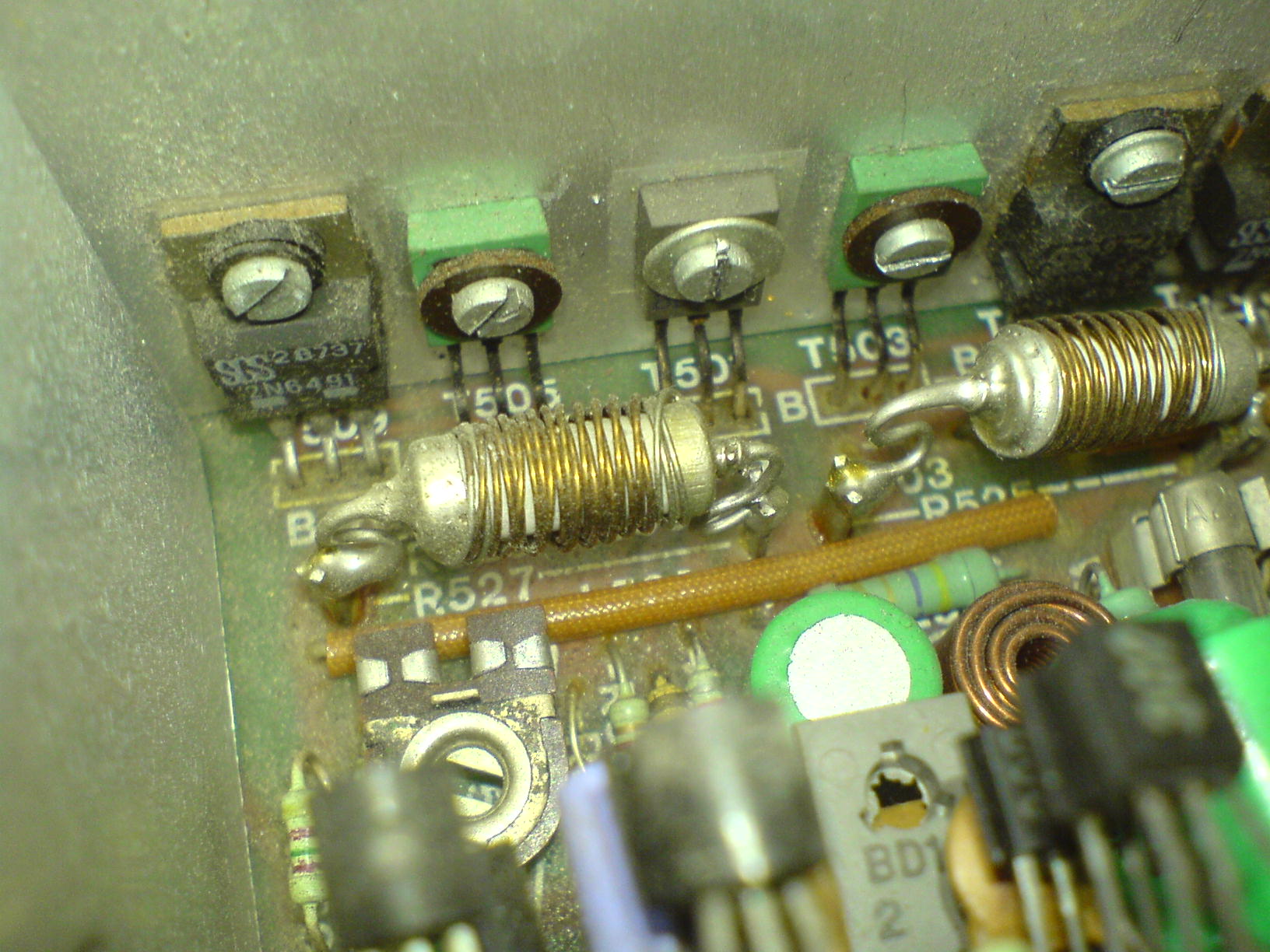

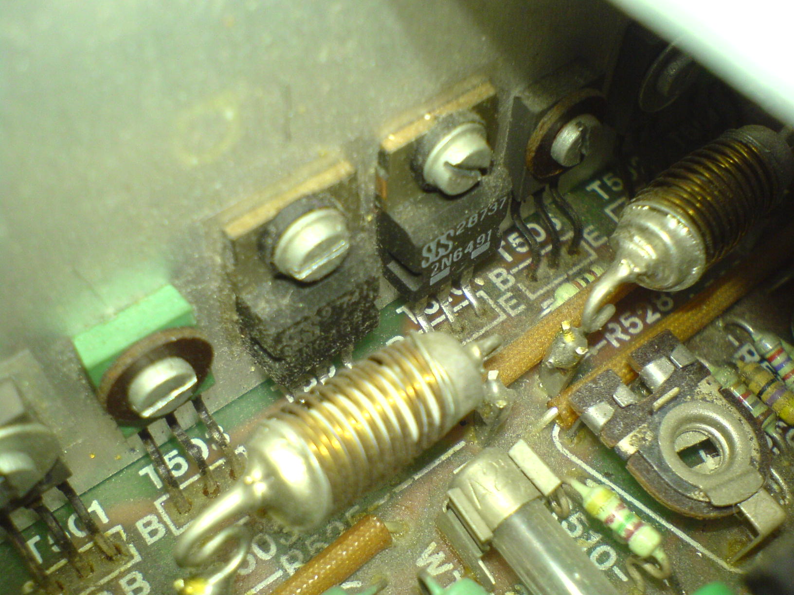

    Posiadam wzmacniacz wymieniony w temacie. Chciałbym w jakiś sposób poprawić fabrykę, a o to co wymyśliłem:
    1. wymiana wszystkich elektrolitów
    2. mostek prostowniczy 10A
    3. nowe okablowanie
    4. tranzystory niskoszumowe
    Teraz moje pytania:

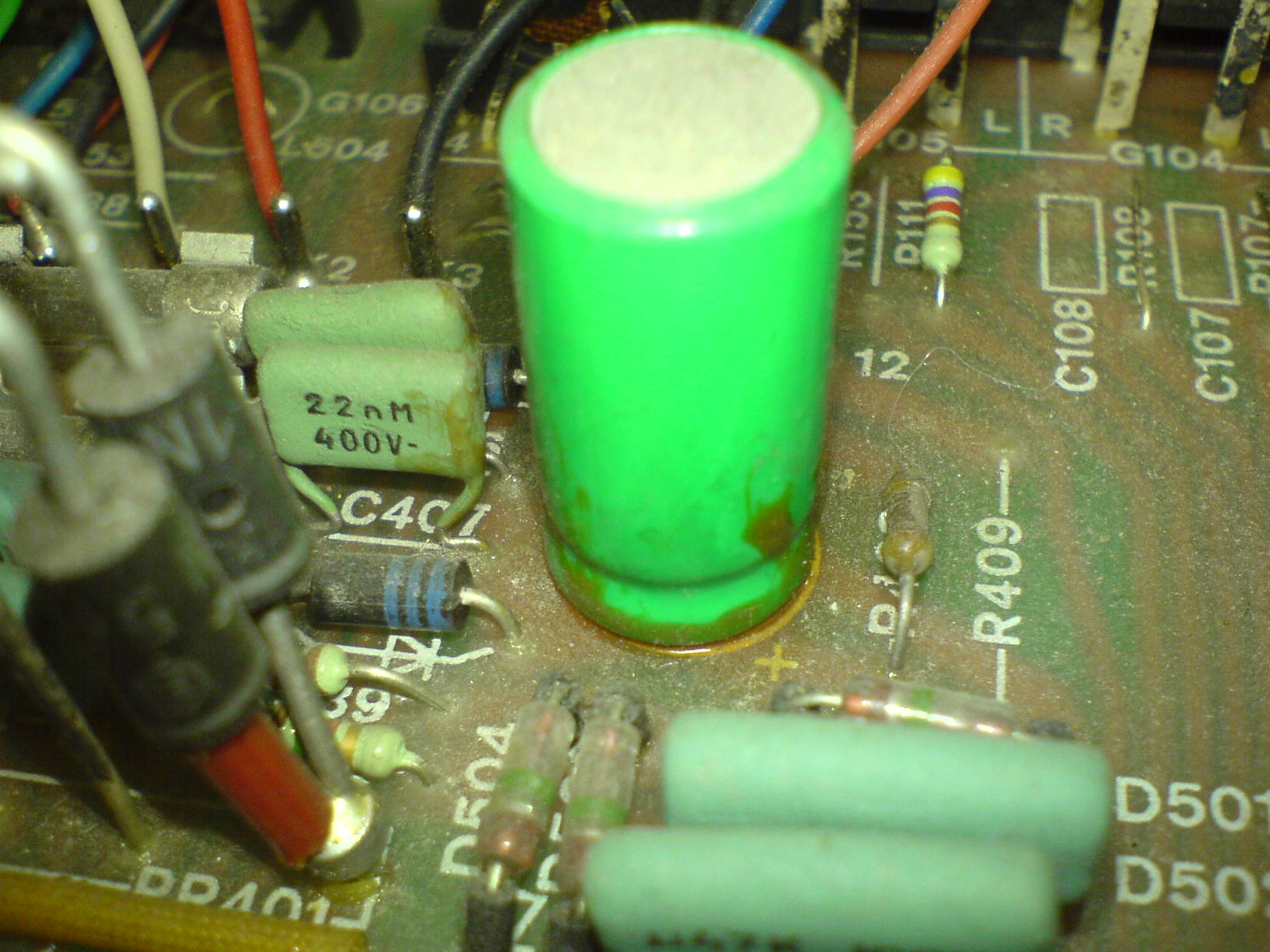

    1. Co dać w zasilanie? 2x6800uF czy 4x4700uF (te drugie podobno ma mniejszy opór własny) Co w tor audio? Nichicon FW czy Gold Tune? Czym się różnią?
    4. Jakiej firmy tranzystory w przedwzmacniacz? Co z końcem? (Mój egzemplarz miał robioną końcówkę, niżej dam zdjęcia, powiecie czy opłaca się to wymieniać)
    Jak poprawić jakość dźwięku we wzmacniaczu Diora WS 354?
    Jakich modyfikacji mogę jeszcze dokonać?
    Z góry dziękuję i pozdrawiam.

    Wlutuj 2×6800µ mniej miejsca zajmują niż 4×4700µ.

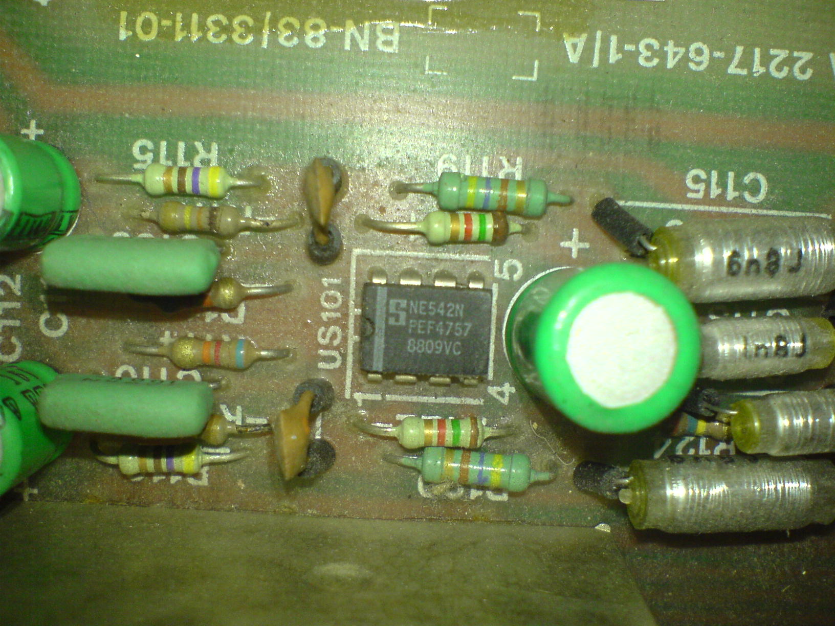

    Koledzy mają rację i lepiej ich posłuchaj, większość takich ulepszeń będzie działać tylko i wyłącznie na Twoją wyobraźnię. Wg mnie najlepszym tuningiem jakościowym dla tego wzmacniacza byłaby wymiana wzmacniaczy operacyjnych w korektorze (chyba jakieś ULY tam siedzą) na niskoszumne np NE5532. Kondensator filtrujący jeśli nie jest napuchnięty to go zostaw.
    Z tego co widzę to tranzystory w końcówce są jeszcze oryginalne (maja specyficznie wygięte nóżki), więc ja bym ich nie ruszał.
    Właśnie ostatnio zakupiłem WS354 jako uszkodzoną, ku mojej uciesze uszkodzony był tylko kondensator filtrujący, akurat miałem sprawny pod ręką, wstawiłem i wzmacniacz działa. A co najlepsze Diorka nie ma śladów ingerencji, nigdzie nie wygląda jakby coś było kiedykolwiek lutowane, tranzystory są identyczne jak u Ciebie i mają właśnie tak wygięte nóżki.

    Hmmm... Ja myślę, że po tylu latach elektrolity mogły przyschnąć. Chciałem w tej Diorze poprawić bas, żeby był chociaż taki jak w AT 9100.
    Co do końcówek kolega powiedział mi, że były wymieniane. Mówi, że oryginalnie nie montowali SGS.

    Montowali co mieli SGS też!

    Ten NE którego zrobiłeś zdjęcie to jest przedwzmacniacz gramofonowy, korektor to taka skośnie przykręcona płytka zaraz za panelem.
    Co do tranzystorów końcowych to u mnie o ile się nie mylę NPN są SGS a PNP STI, nie wyglądają żeby były kiedykolwiek wymieniane, nóżki są tak fajnie wygięte, brak śladów śrubokręta na śrubkach (teraz już są bo je dociągałem), na płytce nie widać śladów lutowania. Możliwe że była kiedyś naprawiana, ale musiało to być dawno temu.
