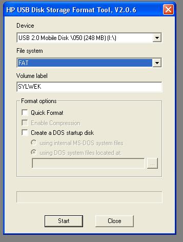

  • #4 4941643
    slvestr
    Poziom 32  
    Posty: 1664
    Pomógł: 161
    Ocena: 89
    Jest w hp_usb_tool na fat.
    Dlatego nie możesz zbootować z USB ponieważ dysk jest sformatowany na Fat32.
    Ja tak robiłem i też mi nie działał dopiero jak się dopatrzyłem, że nie jest to Fat32 i zmienilem na FAT to wtedy poszło.
    https://obrazki.elektroda.pl/96_1206209183.jpg
    https://obrazki.elektroda.pl/83_1206209249.jpg
