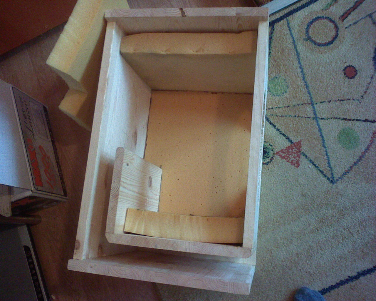

    Witam .Chciałem sie dowiedzieć które ścianki należy wytłumić gąbką .Napewno bedą to boki i góra i dół.Chodzi mi o te które są zaznaczone strzałką.I czy bedzie jakaś różnica jeśli np. na tylną ścianke damy gąbkę.
    Za niedługo bedę własnie skręcał skrzynię i zastanawiam sie nad tym.

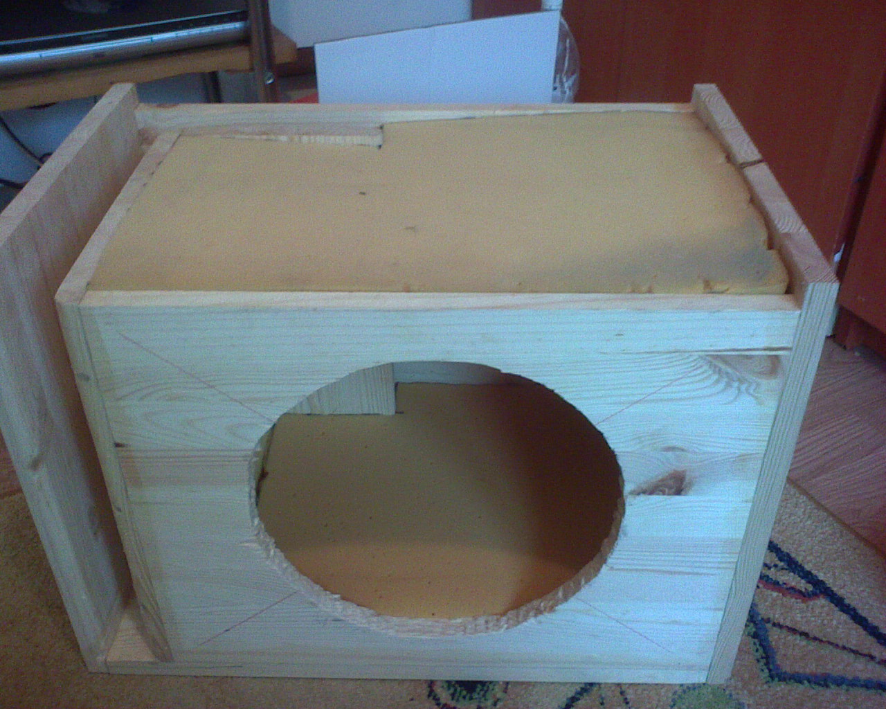

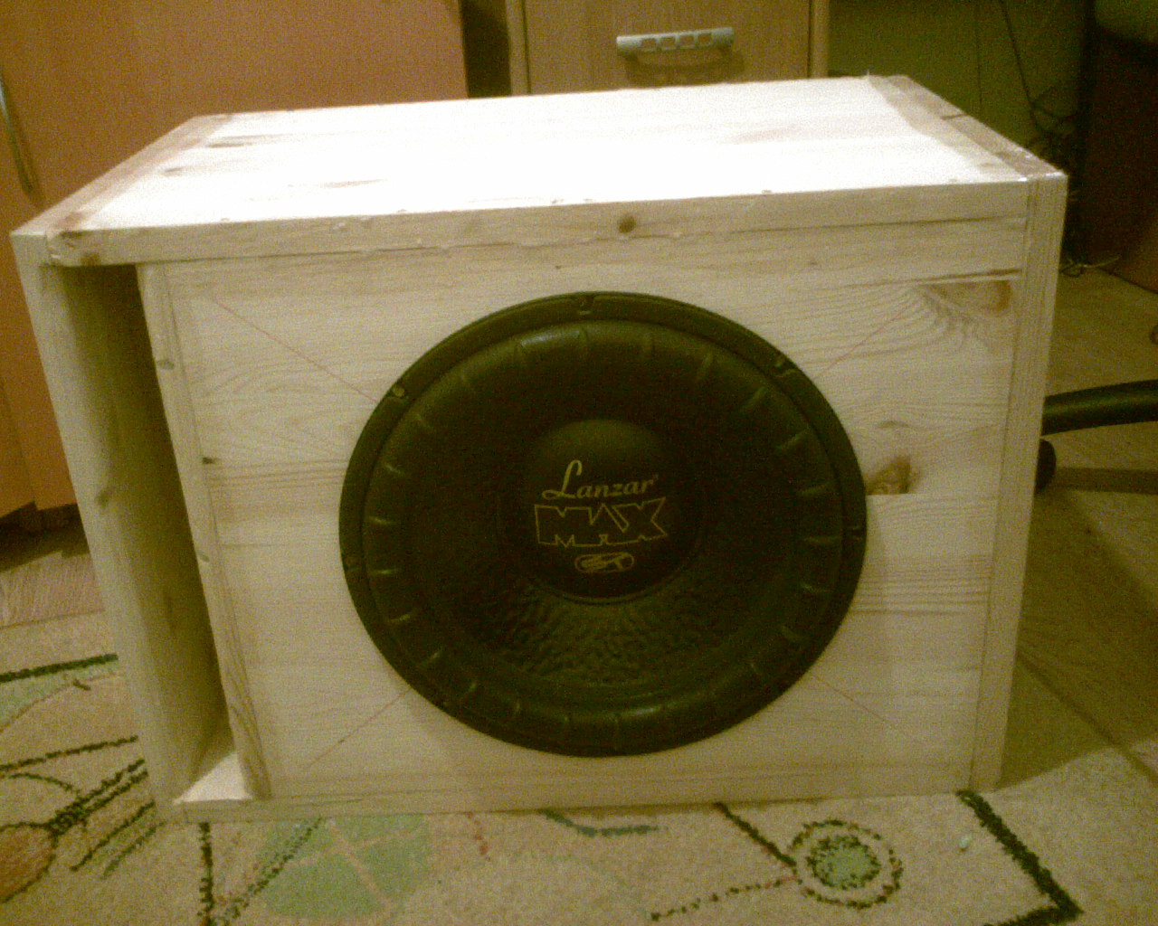

    Witam Ponownie.PO skręceniu skrzyni dopasowałem i wsadzilem gąbke .I mam takie pytanie czy ta gąbka nie bedzie za gruba .jej grubosć to 4.7 cm .Tak na oko to zdaje mi sie że pasuje i powinna być ale wole zapytac bo jak bedzie za gruba to bede musial ją poprzecinać na połowe.Poniżej fotki :

    Moim zdaniem chyba za grubo. Jesli obudowy BR ogolnie jak wyzej ktos napisał w ogole nie wygłuszamy a jak nawet to wygłuszamy bardzo słabo to 4,7cm to zdecydowanie za duzo. Moim zdaniem śmiało wystarczy 1-2cm.

    zibik1984 poco pytasz czy i ile wygłuszyć skrzynie jak i tak robisz po swojemu.Wygłuszasz obszar zaraz przy porcie co już jest kompletną pomyłką! Już Ci z crazy_88 napisaliśmy niewygłuszaj wcale skrzyni lub tylko lekko na tylniej ściance.pozdrawiam

    Witam .Wreszcie podłączylem skrzynke w domu tak zeby zobaczyć jak to gra.No i jestem w szoku..skrzynka jest podłączona pod wieże sony RX77 i masakra ,cały pokój drga... ;-DDDD NIe chce myslec co będzie w samochodzie przy HPB 1502.. ;-D. Bardzo ładnie schodzi na dół... Jeszcze pozostanie tylko ładnie obić ... :-) Cieszę się że ładnie gra ;-DDD
