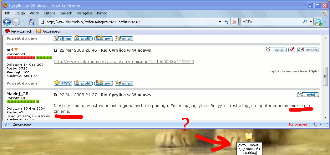

    Czy można w jakiś sposób pisać nazwy folderów i plików Cyrylicą? Mam zainstalowane te litery i np. w edytorze tekstu wszystko działa, a jak chcę podpisać plik to wychodzą krzaki.

    Niestety zmiana w ustawieniach regionalnych nie pomaga. Zmieniając język na Rosyjski i restartując komputer zupełnie nic sie nie zmienia.

    Maciej_30 napisał:
    ююююю Zmieniając język na Rosyjski i restartując komputer zupełnie nic sie nie zmienia.
    Я думаю - что можна
    Właśnie zmieniłem ustawienia i utworzyłem na pulpicie nowy folder o idiotycznej nazwie z użyciem cyrylicy - czyli jednak można.

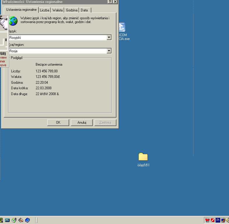

    Нет
    Tu mogę pisać i w innych programach też, ale nazwy folderów bez zmian. Może coś jeszcze powinienem zmienić. Może to nie ten windows (ME).

    Nie używasz przypadkiem jakiegoś menedżera plików i w nim próbujesz pisać cyrylicą?
    Jeżeli chcesz np. pisać w Total Commanderze, to musisz doinstalować do TC język rosyjski.
    Obrazek dodałeś, a w nim widzę na pasku ustawiony język Polski, Podczas pisania cyrylicą miałeś chyba rosyjski?

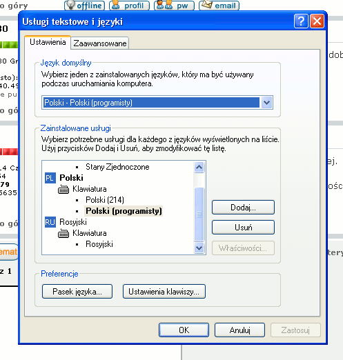

    Wchodzisz w panel sterowania, opcje regionalne i językowe, zakładka języki, szczegóły, zakładka ustawienia, dodaj, wybierasz z listy wybierasz język rosyjski, układ klawiatury rosyjski, ok, zastosuj.
    Język zmieniasz lewym altem i shiftem i już możesz pisać po rosyjsku i foldery nawet tak nazywac. Tylko, żeby nazwe folderu napisać cyrylicą musisz zmienić język, kiedy kursor miga w miejscu nazwy folderu.

    Wszystko mam tak ustawione. W programie Word wszystko dobrze działa, ale jak chcę zmienić nazwę folderu to lewym alt+shift mogę wybrać tylko polski lub angielski.

    To świadczy o tym, że nie zainstalowałeś klawiatury rosyjskiej.
    Sprawdź jeszcze: prowoklik na literkach PL i tam we właściwościach ustaw lub dodaj i ustaw język rosyjski

    Windows 9x (w tym Me) jako system plików używały jedynie FATu, który jak mi się wydaje nie umożliwiał stosowania unicode w nazwach plików/folderów.

    Może to właśnie jest przyczyną, bo klawiatura rosyjska jest zainstalowana. W Word mogę normalnie pisać cyrylicą.
