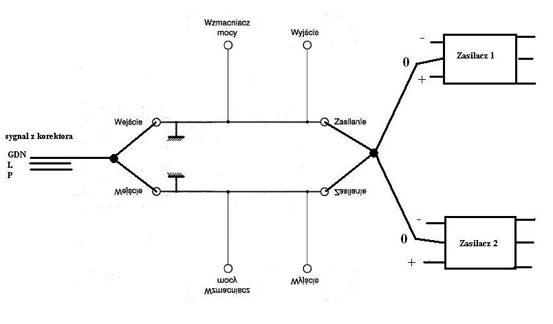

    Mam problem z prawidłowym poprowadzeniem masy w swoim projekcie opartym na 2 końcówkach Giesberts'a na Hexfetach w Quasi dual mono.
    Czy dobrze połączyłem masy dwóch końcówek?
    Giesberts Elektor 1995, prowadzenie masy w Quasi dual mono

    Masa idzie z odczepu trafa i jest wspólna dla obu kanałów - za mostkami i kondensatorami łączysz obie masy ze sobą.

    jeżeli dorbze cię zrozumiałem, to tak jak na rysunku mam narysowane.
    2 zasilacze i za kondami połączone masy.

    Dokładnie tak. Ewentualnie możesz zostawić dwie masy osobno i puścić dwa kanały z separowanych "zasilaczy". Jest jednak ryzyko, że gdzies po drodze zrobi Ci się pętla (na ścieżce sygnałowej) i zacznie brumieć.

    Mam ten wzmacniacz działający już ładne parę lat, a co do tematu to połączenie mas zasilaczy raczej nie jest wskazane, robi się pętla masy nie potrzebnie między obydwiema koncówkami. Najlepiej jak mase połączą tylko wejścia liniowe do końcówki. Każda końcówka ma swoją "drogę" zasilającą więc nie będzie problemu. Ja tak mam zrobione i nie mam problemu z jakim kolwiek przydzwiękiem czy wzbudzaniem się wzmacniacza. Jak będziesz miał pytania to zapraszam.
