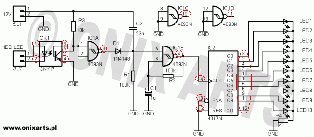

    witam. mam moze dosc nietypowe pytanie. widzialem gdzies taki uklad w ktorym diody zapalaly sie kolejno w zaleznosci od tego czy dysk sie "poruszal" w zaleznosci od tego jak szybko wirowal dysk tak szybko zapalaly sie kolejne diody. i tu moje pytanie czy mozna podlaczyc diody do LPT zeby to dzialalo. oczywiscie jakis program do sterowania, ale czy program moze zalaczac i wylaczac zasilanie LPT??? prosze o odpowiedz.

    Spis potrzebnych podzespołów i ceny ze sklepu tme.pl:
    CNY17 - 0,79zł
    CMOS 4017 - 0,59zł
    CMOS 4093 - 0,39zł
    Oprócz tego 10 diodek - 0,20zł/szt
    4 rezystorki i 2 kondensatory - góra 1,50 zł
    W sumie: ok 5,50zł
    Jeśli to dla kolegi jest "tyle kasy" no to już taniej się niestety nie da :?.

    Jezus Maryja... Napiszę trochę łopatologicznie, żeby potem nie było pytań w stylu "a którą stroną podłączyć ten opornik" ;). Zamów sobie te części:
    1x CNY17
    1x CMOS 4017
    1x CMOS 4093
    10x dioda LED czerwona - 5mm
    1x rezystor 1kΩ
    1x rezystor 10kΩ
    2x rezystor 100kΩ
    1x dioda 1N4148
    1x kondensator 22nF
    1x kondensator 1uF
    trochę kabelków, lutownica, cyna...
    Elementów może wydawać się więcej, bo 4093 na schemacie został podzielony na osobne bramki - dla łatwiejszego zapisu. Teoretycznie powinieneś do tego zrobić płytkę, ale chyba na 1 układ nie ma co się z tym "babrać". Zrobisz małego "pająka", byle tylko nic się nie stykało ze sobą ;). Diody oczywiście nie muszą być "w kółeczku" - możesz zamontować je jako linię.
    Mając wszystko, łączysz wg. schematu:
    Jak podłączyć diody LED do portu LPT, aby reagowały na aktywność HDD?
    Pamiętaj tylko o dobrym podłączeniu biegunów diod i kondensatora C1. Nie pomyl nóżek układów - na schemacie są ponumerowane. To chyba tyle ;).
    Holcer

    dzieki. jeszcze jedno pytanie czy piny sa ponumerowane tak jak na schemacie???

    A jak mają być? Przecież po to jest schemat - żeby wiedzieć co do czego dopasować.
    Tu masz zaznaczone te swoje piny. Bez obrazy, ale za jeszcze dokładniejsze tłumaczenie oboje dostaniemy pewnie po ostrzeżeniu - Ty za głupie pytania i brak podst. wiedzy, ja za napędzanie takich pytań ;).
    Holcer
    P.S. Żeby nie było wątpliwości i niedomówień - pomysł i schemat są autorstwa PelzaK'a (nie moje). Przepraszam z góry za kreślenie po jego schemacie ;).

    wszystko ok tylko jak wpisze na www.nowyelektronik.pl np 22nF to mi sie pojawia kilkanascie produktow ktory mam wybrac??? i czy jak zminiejsze ilosc diod to uklad bedzie dzialal????

    A nie możesz po prostu w tme.pl zamówić? Ja tam zawsze zamawiam i problemów nie ma. Ten 22nF, to zwykły, ceramiczny kondensatorek. Nie wiem jak będzie działał z mniejszą/większą ilością czegokolwiek ;) (tak samo weź pod uwagę, że jest zaprojektowany do czerwonych diodek - różne kolory mają różne parametry i nie można tak sobie zmienić koloru). Jak pisałem - nie jestem autorem. Jeśli chcesz robić jakieś modyfikacje - pytaj PelzaK'a.
